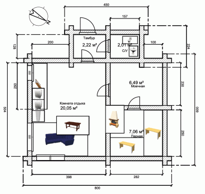

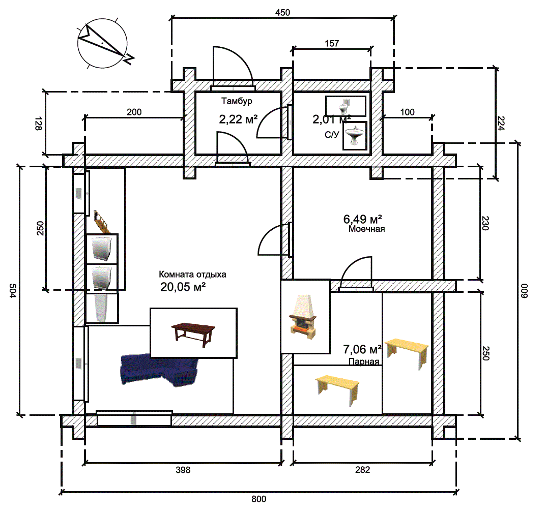

Добрый день!
Зарайский район. На январь-февраль планируется поставить сруб (диаметр 22-24) в два этажа, первый этаж 2.5 в чистоте, второй этаж мансардный 1.3 - пока будет планировка в одну большую комнату. Нужна кирпичная банная печь периодического действия (склоняюсь к «Мотивированной» Васильева или же печам Кузнецова). На плане указано примерное расположение печи - топка из комнаты отдыха, еще одна стена в моечную. Комната отдыха скорее всего увеличится на 1 метр в ширину. Планируется использование 1 раз в неделю, зимой поддержание плюсовой температуры: отопление кондиционерами, конвекторами + теплый пол. Зимой хочется, чтобы второй этаж тоже частично протапливался этой печью, но будет ли жарко летом от трубы на втором этаже (и вообще реально ли будет оставаться на ночь летом после протапливания печи?)? Париться будут 3-4 человека по несколько часов. Фундамент - винтовые сваи, сейчас нужно сообщить размеры и расположение сваи под печь - что посоветуете? Сколько примерно будет весить печь в данном случае? Пока сруб будет сохнуть - можно же класть печь?

СообщениеДобавлено: Вс 18 Декабрь 2011, 23:29 Ответить с цитатойВернуться к началу
Вы задали правильный вопрос.Сруб даст осадку м может печную трубу на стыке фартука порвать.По плану правильный ответ не дашь.А какие грунты у вас.Печь любит основательное основание.Труба дымовая не менне2 каналов довольно тяжела.Хорош вариант коренной трубы.
СообщениеДобавлено: Пн 19 Декабрь 2011, 03:03 Ответить с цитатойВернуться к началу
ну вообще то сруб не сразу просядет, а примерно около года он даёт усадку так что думаю что в районе трубы просто надо дать зазоры что бы трубу не повело, а на счёт фундамента я все же бы советовал сделать если у вас почва слишком болотистая и много воды то лучше лить платформу целиком
Александр Володин
Сообщения: 791
СообщениеДобавлено: Пн 19 Декабрь 2011, 04:17 Ответить с цитатойВернуться к началу
При грамотном подходе все перечисленные задачи можно решить. От трубы второй этаж практически не будет греться, нужно продолжение печи, может быть с дополнительным топливником. Фундамент и на сухом грунте нужен сплошной, можно не глубокий, если сыро и тем более глина, нужно делать глубже, если очень сыро, может быть лучше глубокие сваи, а на них жб плиту или фундамент в виде трапеции, чтобы зимой не выпирало.

Вот как раз жду конкретных предложений по грамотному подходу. Для начала нужно запроектировать фундамент.

СообщениеДобавлено: Вт 20 Декабрь 2011, 07:19 Ответить с цитатойВернуться к началу
Не совсем правильно. Сначала нужен проект печи, чтобы знать размеры фундамента. Многие делают такую ошибку: делают фундамент, а уже потом ищут печника и выясняется, что фундамент то и не подходит, а наращивать его крайне не желательно.

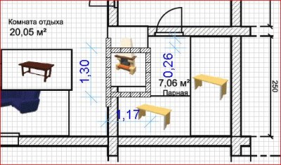

СообщениеДобавлено: Вт 20 Декабрь 2011, 07:27 Ответить с цитатойВернуться к началу
Ваша печь.

СообщениеДобавлено: Вт 20 Декабрь 2011, 09:46 Ответить с цитатойВернуться к началу
Андрей Ищенко писал(а):
Ваша печь.
Тёзка, так ведь одно из условий: "...еще одна стена в моечную...", т.ч. сдвигай в простенок-перекрестие...
УСПЕХОВ!!!
СообщениеДобавлено: Вт 20 Декабрь 2011, 19:11 Ответить с цитатойВернуться к началу
УСПЕХОВ!!!
Хоть на чердак сдвину, главное не нарушать устойчивость стен.

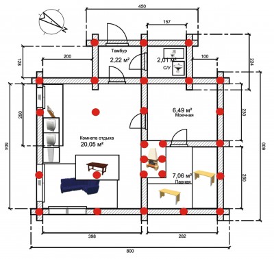

Валентин Стрибук
СообщениеДобавлено: Чт 22 Декабрь 2011, 07:59 Ответить с цитатойВернуться к началу
Печь с трубой, а если ещё со щитком на 2 этаже - около 2000 кирпичей, это около 9 тонн. Сваи под Ж/Б монолитной плитой должны иметь площадь опоры исходя из 2кг/см2, считается, что такую нагрузку удерживает грунт на глубине.
Если примем нагрузку от печи и Ж/Б 10000кг, то площадь опоры свай на глубине промерзания 5000см2.
Если принять толщину Ж/Б (2 уровня армирования) плиты до 30см, то можно залить её на всякий случай побольше, скажем 170*170см. И спокойно думать о проекте печи.
VirFlow
Зарегистрирован: Вс 18 Декабрь 2011, 18:05
Сообщения: 5
Регион: Moscow
СообщениеДобавлено: Чт 22 Декабрь 2011, 21:20 Ответить с цитатойВернуться к началу
Вот как предложили расставить сваи. Что скажите?
1.7 на 1.7 - уж слишком. Можно трубу на втором этаже сделать попроще, т.к. зимой все равно отапливать придется, а летом будет жарко от нее на втором этаже. Печь так же поменьше, например 4 на 4 кирпича - нормально для такой бани? И как лучше по уровню сделать по отношению к другим сваям? Ниже примерно на 15 см? И я все еще ищу грамотного печника. неужели ни кому не интересна работа?

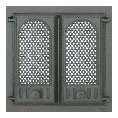

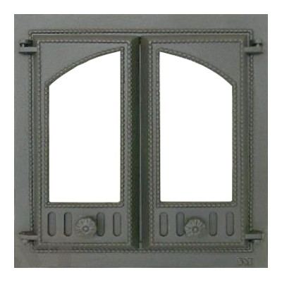

Сообщения: 5969
СообщениеДобавлено: Чт 22 Декабрь 2011, 21:44 Ответить с цитатойВернуться к началу

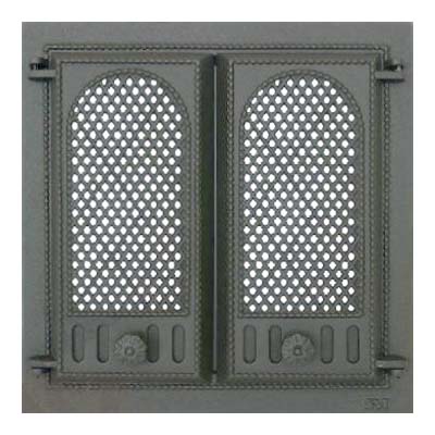

Сам бы стал делать минимально - 4х5 киприча, со щитом на втором этаже 1,5х4,5.
Топочная дверца SVT 400-той серии, возможно даже эту...
 Размер файла:  62.91 КБ
 Просмотров:  654 раз(а)
 Размер файла:  81.16 КБ
 Просмотров:  638 раз(а)

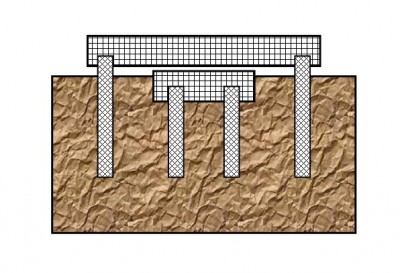

Сообщения: 5969
СообщениеДобавлено: Пт 23 Декабрь 2011, 11:08 Ответить с цитатойВернуться к началу
VirFlow писал(а):
Какой фундамент тогда лучше сделать под такую печь?
Если столбы уже завинчены, связывайте их арм/плитой, НО НЕ ПЕРЕВЯЗЫВАЙТЕ С ФУНДАМЕНТОМ СТЕН!

Elm
Сообщения: 1413
СообщениеДобавлено: Пт 23 Декабрь 2011, 11:48 Ответить с цитатойВернуться к началу
На картинке выше ошибка: или используем сваи, тогда ростверк обязательно выше грунта (вот как для крайних), или делаем плиту по грунту, но без свай.
