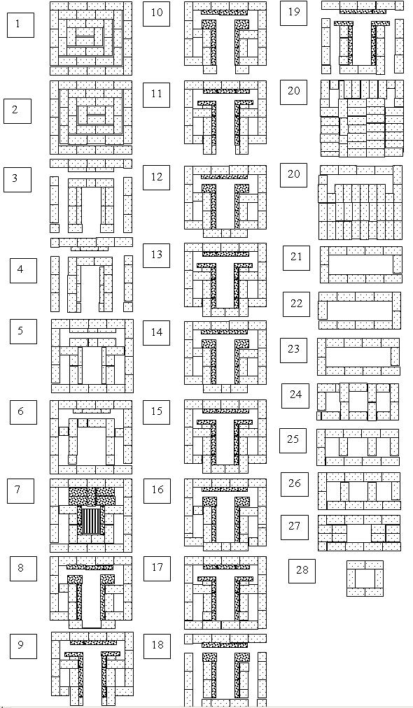

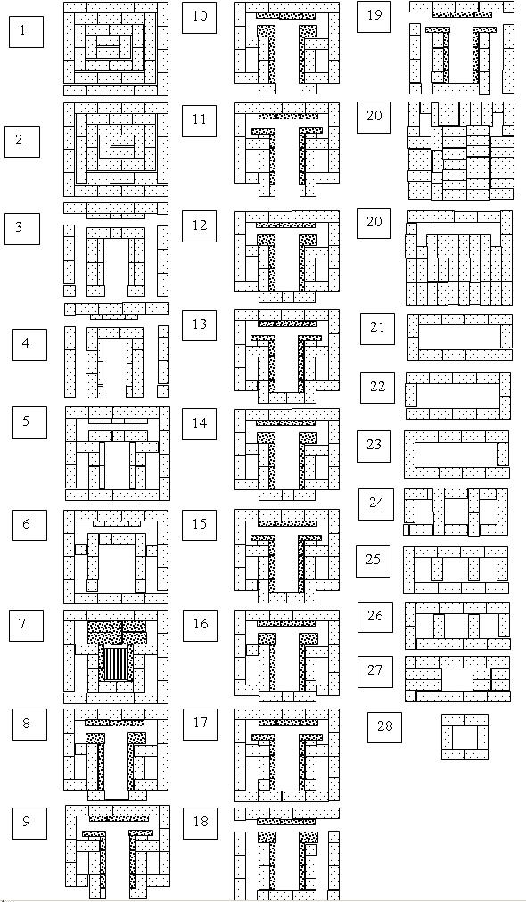

Добрый день!
Потребовалась печка 2.5-3квт в домик 30м2
Сейчас на этом месте стоит камин, трогать фундамент 4Х4.5 и трубу я не хочу, а просто хотел бы разобрать камин (возомжно оставив даже его заднюю стенку) и соорудив печку на этом месте...
К сожалению, ни одного приемлемого по базе и расположению дымохода в кузнецовских с футеровкой не нашел, наваял на основе...
Оцените пожалуйста.
(прочитные отверстия пока не рисовал, сколотые кирпичи тоже)
Спасибо!
такая вот печурка
 Размер файла:  242.48 КБ
 Просмотров:  907 раз(а)
Elm
Сообщения: 1413
СообщениеДобавлено: Вт 27 Декабрь 2011, 10:24 Ответить с цитатойВернуться к началу
Колпак получился под самым потолком - толк от него, конечно, есть, но куда меньше, чем в случае, когда он один метр от пола.

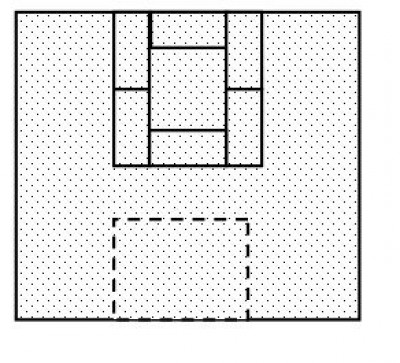

Фундамент уже готов под 4х4.5 кирпича, так что возможно вплоть до 4х4.5, но вот расположение трубы определено как на прикрепленном рисунке (топка показана пунктиром)

Elm
Сообщения: 1413
СообщениеДобавлено: Вт 27 Декабрь 2011, 13:08 Ответить с цитатойВернуться к началу
Почти во всех печках Кузнецова дымоход переносится в любое удобное место.

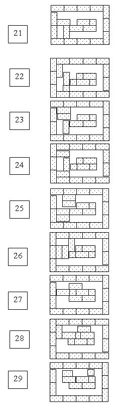

я изначально смотрел на овик15...
После 21-го венца начинаем смещать колодец (что внизу-слева) по диагонали с тем чтобы выйти в нужное место (я так понял вверх и по центру) да и все.
alcash
Зарегистрирован: Вт 27 Декабрь 2011, 08:56
Сообщения: 25
Регион: Касимов
СообщениеДобавлено: Вт 27 Декабрь 2011, 17:07 Ответить с цитатойВернуться к началу
Как-то так?
см рис.
 Размер файла:  48.13 КБ
 Просмотров:  924 раз(а)
Elm
Сообщения: 1413
СообщениеДобавлено: Вт 27 Декабрь 2011, 18:08 Ответить с цитатойВернуться к началу
Ну-у... основной принцип Вы поняли, но лучше смешать по кратчайшему расстоянию - т.е. по диагонали, делая на внутренней части кирпичей сколы, чтобы канал был ровный. Поворачивать надо сразу в самом начале, чтобы если мусор, то удалять через прочистки, что уже есть.
В предложенном варианте возможен засор на повороте - там надо ставить ревизию.
СообщениеДобавлено: Вт 27 Декабрь 2011, 20:48 Ответить с цитатойВернуться к началу

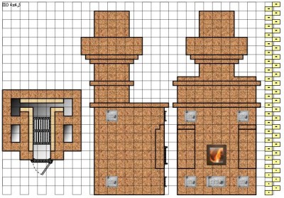

Ну как-то так:
33 ряда по 7 см, размер по 1-му ряду 4х4,5 кирпича, режим открытого камина и отопительной теплоёмкой печи с однократной топкой...
обещанные 4х4,5 - камино-печь
 Размер файла:  82.28 КБ
 Просмотров:  844 раз(а)
Вопросы, который меня больше всего волнуют при подобных смещениях:
- труба, которая идет дальше - прямая, длиной метра 3, следовательно, весь ее вес ложится на пустоту в середине и только одной гранью на "несущую" стену, я думаю, это совсем нехорошо, как ни поворачивай. В кузнецовских печах, как правило, трубы по углам, т.е. две стены переносят вес трубы на фундамент напрямую.
- при таких "поворотах" кирпичи работают "на срез", их надо либо железяками армировать, либо надеяться, что все не развалится само собой. Касательные напряжения наиболее опасны в таких конструкциях.
про ревизию и сколы само собой, не рисовал их для краткости...
Elm
Сообщения: 1413
СообщениеДобавлено: Ср 28 Декабрь 2011, 10:31 Ответить с цитатойВернуться к началу
Это не так - если посмотрите порядовку, то увидите, что труба держится по всем четырем сторонам.

СообщениеДобавлено: Ср 28 Декабрь 2011, 10:36 Ответить с цитатойВернуться к началу
Ну как-то так:
Спасибо за картинку, но осталось много вопросов:
1. я правильно понимаю, что первые два ряда - сплошные?
2. для чего такой рельеф на фасаде? это эстетика?
3. высота от колосниковой решетки до дна зольника 5 кирпичей - 35см, зачем так много? чтобы поднять топку?

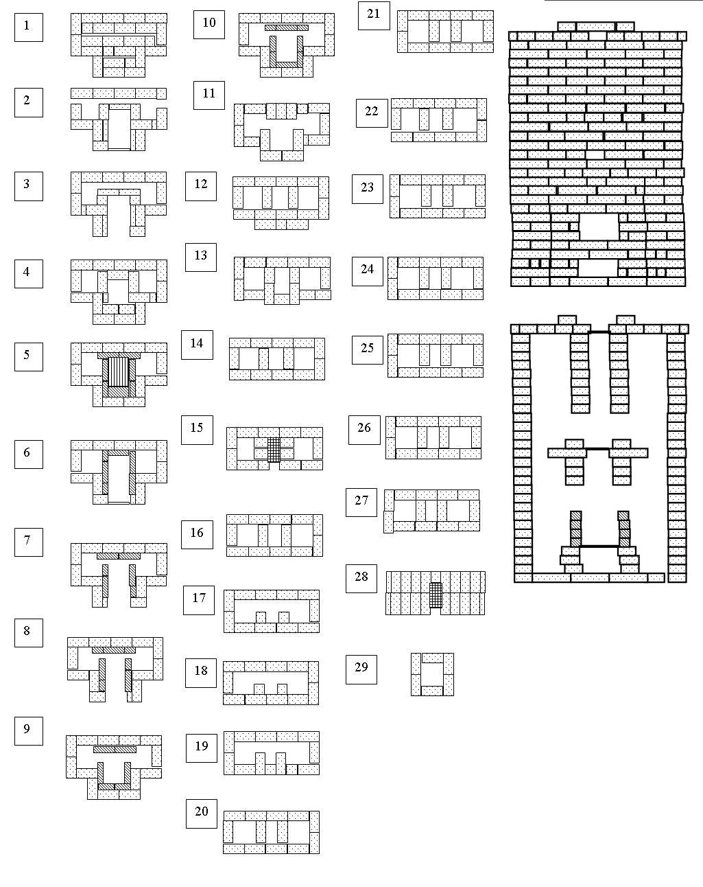

Внешний вид мало что мне сказал о печке... В приложении порядовка, примерно так строится ваша печь? уж до распушки рисовать не стал, там все понятно
режим открытого камина - это хорошо, только неэффективно и... баловство, по большей части.
По поводу тумского кирпича вместо смеси спасибо за совет, только не понял, с чего выгорать 10мм швам? что должно выгореть? Песок? Глина?
 Размер файла:  171.79 КБ
 Просмотров:  853 раз(а)
Ну как же не так, посмотрите на порядовку пусть той же овик15 в оригинале:
труба слева внизу опирается на все 4 стороны от самого верха до 10 ряда, а от 10 ряда и ниже начинаются всякие духовки, ревизии, просто каналы... таким образом вес трубы перераспределяется на три (а если консервативно, то 2) наружние стены.

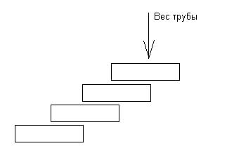

Вот это вообще не понял
я имел в виду что если класть кирпич на кирпич "ступенькой", неизбежны большие касательные напряжения от перерезывающей силы - см рис.
Если наверх идет 5 метров трубы, то они создадут нехилый момент на первых кирпичах + вес самой трубы.
 Размер файла:  4.76 КБ
