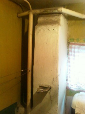

Доброго времени суток, форумчане! С наступившим Новым 2012 Годом! Вкратце расскажу свою проблему. Проживаю в котедже на три хозяина. При поселении в данное жилище была печь. Нормальная хорошая печь. Но хоть грей её до красна в углах и на уровень 40 - 70 см от пола сырость и плесень. Передалали на водяное отопление и эти неприятности пропали. Котёл я поставил металлический и врезал в дымоход от печи. Потом по разным соображениям пришлось печь вынести в ванное помещение. И трубу поставил другую. Она у меня проходит сквозь стену и выходит на улицу. Поднимается вначале кирпичной кладкой а потом продолжается асбестовой трубой. Всё вроде заработало. И печь гудит как горн. Всё бы хорошо но появилась проблема. Один или два дня в месяц я печь растопить не могу. Вся тяга в дом....... И что только не пробовал. Говорили мне надо чистить трубу. Она у тебя забилась. Надо ставить колпак над трубой чтобы не задувало в трубу...... Я всё это провёл но изменений нет..... И зайдя на ваш форум по моему я уловил проблему.... У меня нет у печи дымовых ходов... А какую конструкцию ходов выбрать я затрудняюсь???? Остановился на варианте - малогабаритная кухонная плита с квадратным четырёхканальным однооборотным отопительным щитком. Здесь мне понравилась конструкция вот этот щиток. Он подходит мне по размерам да и наверное оптимален для моих габаритов. Очень прошу, подскажите. Может я и не прав.... Если нужны будут фотки то сфоткаю и выложу. Жду поучений и указаний......

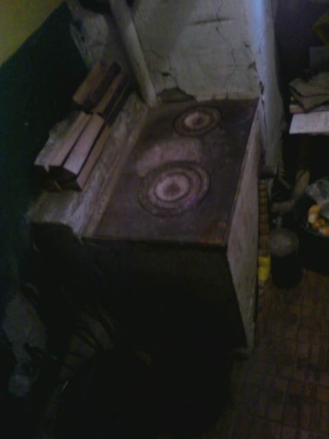

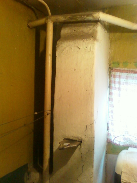

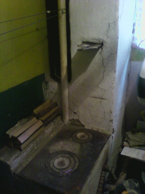

Я извиняюсь. И выкладываю вид самой печи. Если что надо ещё то скажите????

Вот такая у меня печь. Работает она прекрасно. Тяга идёт очень сильная. Но проблема в том что один или два дня в месяц печь просто не возможно разжечь. И дым и огонь в дом..... И после такого не понятного эффекта, на следующий день можно разжечь. И гореть будет аж гудеть. Что за проблема.... У меня одно подозрение на перепад давления в атмосфере. А вообще то кто его знает. У матери простая но с дымовыми ходами печь и хоть летом разжигай хоть зимой всегда хорошо горит. А как тут поступить???

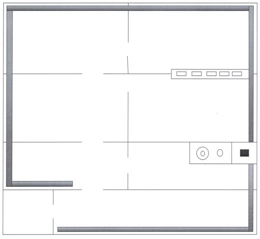

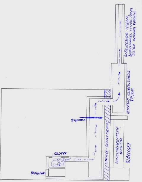

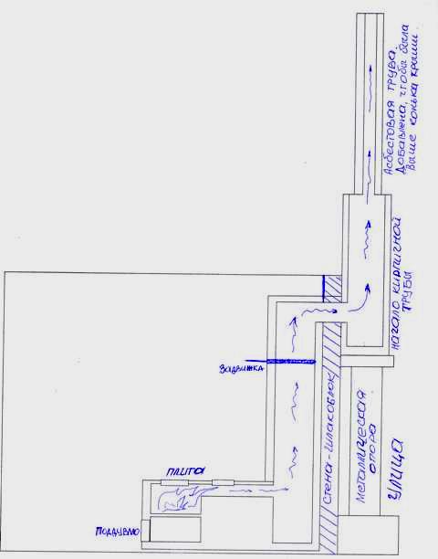

Критикуйте, критикуйте пожалуйста. Главное найти причину и устранить её. Вот приблизительный план дома. Чёрная полоса это отопительная водяная труба от котла. Это её расположение по дому. В середине между двумя комнатами в стене это дымоход от старой печи. Я его заглушил на верху и заложил здесь в доме. А в нижней с права комнате стоит сейчас печь. На другой картинке рисунок поперечного среза печи и дымохода.

Опрокидывание тяги.В трубе холодный и тяжёлый воздух,открываете задвижку и этот столб воздуха опускается в печь,а остановить его и выгнать наверх не хватает энергии.
Задвижка стоит очень низко , и холодный воздух изначально уже заполнил пространство над ней.Канал до ац трубы по объёму велик и тепла в печи не хватает для его подъёма.
Что делать.
Для начала , вставить ещё задвижку в дымоход перед поворотом , между ними дверку,и когда задымит-использовать дедовский метод - жечь газету в дымоходе.Не поможет-перекладывать канал до ац трубы.

Доброго времени суток всем. Спасибо за советы. А тогда такой вопрос? А если я переложу дымоход но с несколькими дымовыми ходами, а не с одним как у меня сейчас. Изменится ли что то? А задвижка и так у поворота стоит. Вчера топил. Печь просто как домна работает. И ещё. Вот когда печь не растопить то действительно при открывании второй комфорки в руку сразу дует сквозняк. И тогда растопить нет возможности. А потом через день этот эфект сам пропадает. И сквознячок уже не тянет. И печь свободно можно разжечь.... Меня просто достаёт то что это не постоянно. Как и в любом другом деле. Уж лучше бы сломалось чем работает но ковыляет. Если бы всегда так работала печь то я бы уже её переделал. А оно временно.... Возможно если дымовых каналов будет поболее то холодный столб не пройдёт так далеко и тёплый его сможет выдавить????????

Открывается дверка - туда бумаги, поджигаем и быстро закрываем - для бумаги тяги хватит, а дальше и остальное подтянется.
Две задвижки не надо - одной хватит - если дверки топки и зольника закрыты дыму надо очень много времени, чтобы до них добраться, а потом его всего вытягивает в трубу.
Если котел, то ставьте что-то типа "Дымок" - там сразу стенами есть комплектация...

За задвижки я понял. Можно правильно и одну, но поднять до начала поворота трубы. Тогда дверку ставить на повороте. Но там далее идёт ход через шлакоблочную стену и выходя на кладку трубы на улице. Там у меня есть небольшое углубление для чистки золы. А длина кирпичной кладки метра полтора. И асбестовая труба метра три наверное. Была меньше и мне предложили увеличить. Я через муфту добавил кусок. И высота трубы вышла за канёк крыши. Я сейчас переделывать конечно не буду но когда сменю котёл то думаю сделать изменения. По этому и жду толкового совета по коренному изменению. Просто опасаюсь что сделав задвижку и дверку для разжигания я не уйду от проблемы. Вон сегодня растопил прекрасно...

Тогда не мучайся с задвижкой,а вставь дверку 140 .140 выше неё.Лучшее -враг хорошего.

Да выбросить этот кирпичный столб и поставить сендвич... а по мощности с виду четверик-пятерик или цилиндр соответствующего сечения.
