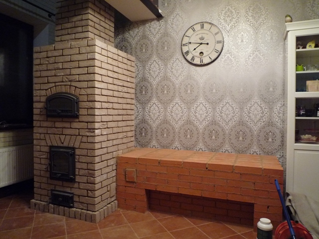

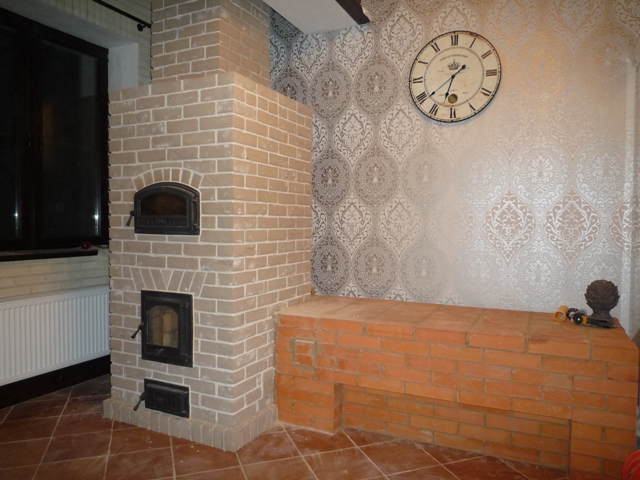

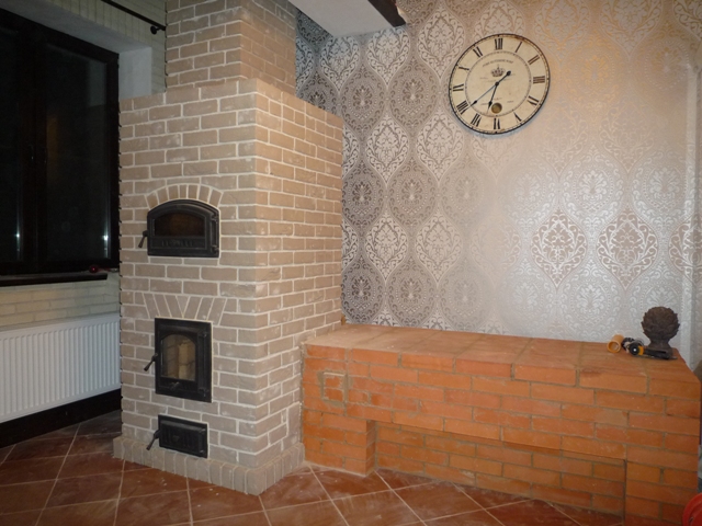

Почти закончена... Швы разошьются белой затирочкой, лежанка облицуется плиткой, на перекрышу хотят деревянную полку...
ОП-ХК с лежанкой.
 Размер файла:  184.2 КБ
 Просмотров:  1429 раз(а)
Raffleziya
Зарегистрирован: Чт 12 Январь 2012, 17:55
Сообщения: 16
Регион: Borovichi
СообщениеДобавлено: Вс 15 Январь 2012, 10:11 Ответить с цитатойВернуться к началу
Ваща печка построена без сухого шва и вторичного воздуха?
Анатолич
Сообщения: 393
Регион: Рязань
СообщениеДобавлено: Вс 15 Январь 2012, 10:40 Ответить с цитатойВернуться к началу
Печь, представленная на фото - да, без СШ. Вторичка организована щелью перед топочной дверцей между сердечником и внешним контуром. Но в печи, которую буду ставить себе, будет СШ.
Анатолич
Сообщения: 393
Регион: Рязань
СообщениеДобавлено: Вт 17 Январь 2012, 23:26 Ответить с цитатойВернуться к началу
Моя здесь больше нету... Плитку на лежанку клеить будут другие. Забыл сделать кадр духовки после протопки... При использовании сырых (точнее, не сухих) дров - сажу выжечь не удается. А вот с сухими дровишками камера чиста! Причём хозяин дома говорит, что однажды было так: после вечерней протопки в камере была сажа, а на утро её не стало Laughing
 Размер файла:  212.51 КБ
 Просмотров:  1560 раз(а)

Анатолич,что за кирпич использовал, очень понравился!?
Анатолич
Сообщения: 393
Регион: Рязань
СообщениеДобавлено: Ср 18 Январь 2012, 12:57 Ответить с цитатойВернуться к началу
Бельгия, ручной формовки. Названия у них - чёрт ногу сломит, но если нужно, я уточню. Размер кирпича 210*105*65. Выбор заказчика.

В печке по твоему проекту, ВВ будет подаваться через боковые стенки топки?

Анатолич писал(а):
.. Швы разошьются белой затирочкой, .
Просьба рассказать технологию и материалы, ни разу так не делал.
Анатолич
Сообщения: 393
Регион: Рязань
СообщениеДобавлено: Ср 18 Январь 2012, 18:27 Ответить с цитатойВернуться к началу
SV писал(а):
нет, нет не стоит беспокоить людей. После слов ручной формовки становиться понятно сколько он может стоить Twisted Evil
Стоимость кирпича, мне кацца, 51 рубль штука. Дешевле, чем, например, радиусный ЛОДЕ, который где-то на червонец подороже.
Про ВВ уже писал... Подача через щель сразу за дверкой топки ну и через саму дверку(SVT).
Анатолич
Сообщения: 393
Регион: Рязань
СообщениеДобавлено: Ср 18 Январь 2012, 18:53 Ответить с цитатойВернуться к началу
Валентин Стрибук писал(а):
Да всё просто Laughing ... На фото пятью постами выше в углу лежанки виден пистолет для герметика. Отрезаем носик, для получения нужного диаметра... эээ... того, что будем давить из пистолета. В данном случае была использована затирка для плитки, в разведённом состоянии оказалась достаточной пластичности, чтобы выдавливаться из пистолета. Но, понятно, не для печей (осталась у заказчика после отделки дома), поэтому в районе дверок после первого же протопа пожелтела слегка. А так использую обычно кладочный раствор цветной для кладки, а для удобства добавляю ПВА на глазок для пластичности раствора.
В процессе кладки вычищаю швы на 1-1.5 см, но не сразу, а в конце дня. Кладку закончили, потом швы.
Вот, собсна, и всё Very Happy

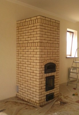

Ещё два варианта печи...
 Размер файла:  160.52 КБ
 Размер файла:  101.01 КБ
 Просмотров:  1384 раз(а)

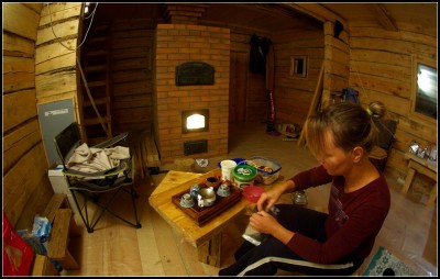

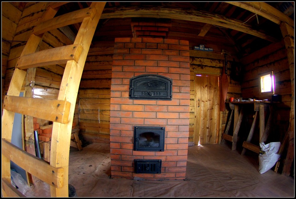

Evg
Зарегистрирован: Пн 26 Март 2012, 21:34
Сообщения: 11
Регион: Белая Дача
СообщениеДобавлено: Пт 5 Октябрь 2012, 14:35 Ответить с цитатойВернуться к началу

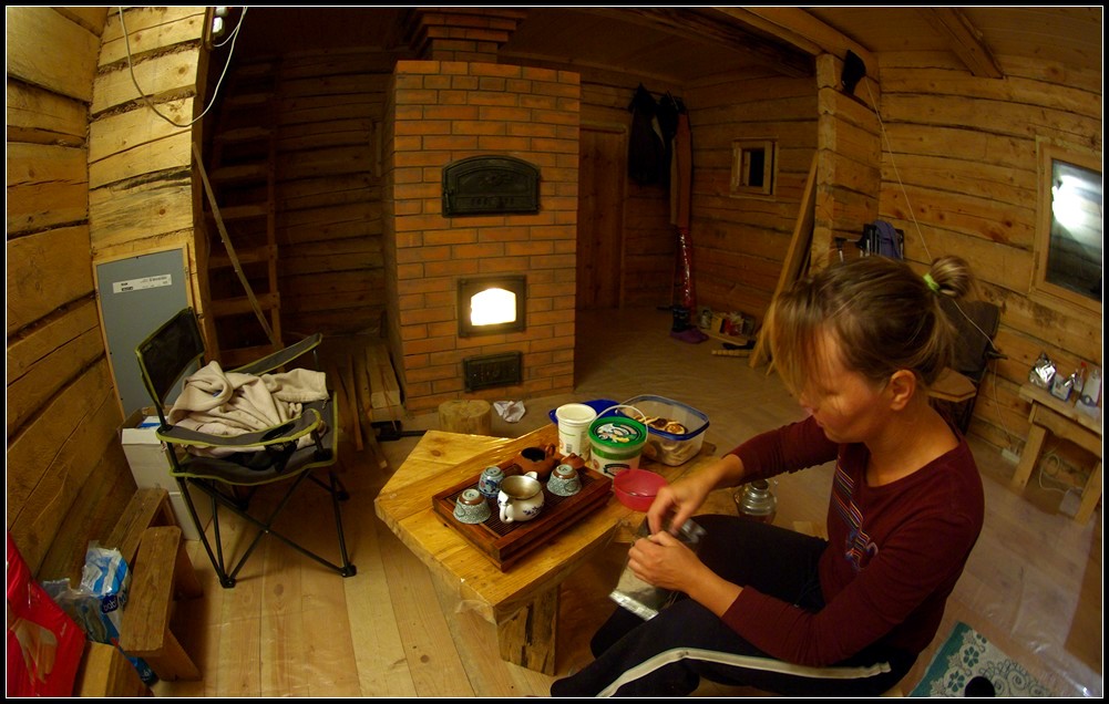

Исполнено после семинара в Суздале - по проекту Анатолича, за что им обоим и спасибо Smile
 Размер файла:  166.74 КБ
 Просмотров:  1000 раз(а)
 Размер файла:  158.58 КБ
 Просмотров:  1365 раз(а)

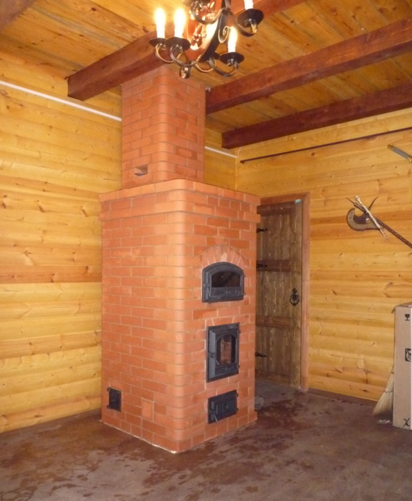

queser
Сообщения: 203
Регион: Салми
СообщениеДобавлено: Пт 5 Октябрь 2012, 20:36 Ответить с цитатойВернуться к началу
мой вариант
Всё будет хорошо! =)

Евгений и queser, как впечатления от печи?

queser
Сообщения: 203
Регион: Салми
СообщениеДобавлено: Вс 7 Октябрь 2012, 12:24 Ответить с цитатойВернуться к началу
Печка получилась весьма удачная! Правда я немного изменил конструкцию...
Мясо, пироги, печенье, кашу и т.д. готовить одно удовольствие =)
Александр Кузнецов писал(а):
Каким материалом отделана печь? Оригинально смотрится.
Печь отделана каменной крошкой байрамикс (bayramix) средней фракции.

СообщениеДобавлено: Пн 8 Октябрь 2012, 13:05 Ответить с цитатойВернуться к началу
Анатолич писал(а):
Евгений, как впечатления от печи?
Пока самые лучшие, тепло от печки чувствуется даже на улице, через бревна.
