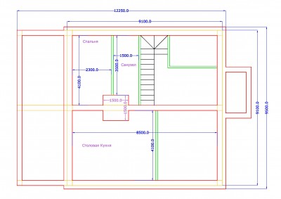

Не шибко понял я про консоль и про наращивание фундамента. ... Вы же еще не видели план фундамента - как можете судить о консольности?
Ну да ладно...
Собственно говоря меня не интересуют споры - мне нужен печник.

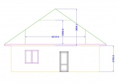

Выкладываю план фундамента с размерами и эскиз здания с высотами. Если надо пришлю в формате *.dwg
Понятно, что реальный фундамент не до миллиметра соответствует начерченному - но понимаю так, что сейчас это не шибко важно.
Фундамент под печь - квадрат в центре. Кстати, я ошибся - он 1.5х1.5 все же ...
Могу выложить фотографии домика - ежели надо.

В таком виде к фундаменту вопросов нет. Обычно заливают сбоку от ленточного и связывают арматурой- вот и накипело. tomato

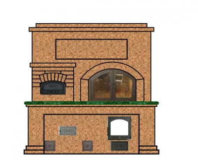

Раз кухня объединена с гостинной, то открытый огонь надо совмещать с "готовкой" - возможно нечто подобное:
А спальню-санузел греть тыльной стороной печи...
Второй этаж - продолжение печи - щит с подтопком-каминная дверца, или без него.
У этой модели ширина по фасаду была 189 см... Но возможно поставить ВП покороче.

А что, весёленький такой ПМЖ!
Не знаю ... шибко монументальное сооружение ... Думается пока, во всяком случае, о чем-нибудь более лаконичном.

У меня есть несколько вопросов по конструктиву дома:
  1. Фундамент, как видно на чертежике, заедино с фундаментом пятой стены. Соответственно печь будет делить эту самую стену. Как быть? В стене же должен быть проем. Как он организуется? Обсадой его забирать надо? (по типу оконных и дверных проемов). Может где есть почитать по этому вопросу? bog
  2. Опять же этот проем не полностью же стену разорвет? Наверно сверху пару бревен надо бы оставить, для скрепления противоположных стен? И самое нижнее бревно - его возможно не разделять? Обложить кирпичом и поставить печь над ним?
  3. Пол уже настелен. Полностью. Что бы добраться до фундамента надо его вскрывать (Почему так - не будем обсуждать в этой теме - вот так и все. Так сложились звезды ) Smile Вопрос в том кто его убдет вскрывать? Печник или мне надо искать работников на это?
  4. То же самое и по крыше - нужно же будет делать проем для трубы. Кто выполняет эти работы? Есть ли у печников ... смежники? Мне еще надо будет вентиляцию с естественным побуждением организовывать - тут бы все и решить комплексно.

1) Делается именно перемычка сверху. Расчет необходимой прочности - это сопромат. В первом приближении можно воспользоваться калькулятором балок (гуглиться легко).
2) Обязательно, но это часто получается автоматически - печку нельзя впритирку к потолку ставить (двухэтажные не в счет), вот и получается, что проем, а дальше 30-45 см балка или какой-то другой вариант сплошной заделки.
3) Печник не обязан вскрывать пол и заливать фундамент (разве что согласится сам) обычно от него только идет информация где и что подготовить . Наиболее простой способ разделки пола - это найти где гвозди (магнитом) и бензопилой между ними (фотку выставил в КИК12).
Если цепляем и лагу, то она приподнимается и под нее делается новый столбик.
Аналогично с потолком, если цепляем балку, то делаем ригель и используем специальные скобы.

1.2.да делается проем по размеру печи с ПП-отступками.Если сруб остается как красивые бревна отступка делается из кирпича вместе с печью(разделка)Если сруб обшивается гипсокартоном то можно им же и отступку заделать,с применением негорючих утеплителей.Сверху оставляется 2-3 бревна,снизу желательно тоже самое нижнее. Идеально если оно окажется под полом.Торцы выреза можно-обсадой или еще как скрепить.Вообще проем должен быть строго вертикальный что непросто сделать обычным "штилем",цепь вечно тупится и ведет всторону.
3.вскрыть пол не проблема,печнику час работы с бензопилой.Не взыщите за точность ибо не его вина что так"сложились звезды"
4.печник прорежет и под трубу а как еще выйти наружу,не ждать же "смежников",но только то что касается печи.Про вентиляцию- не к нему.
