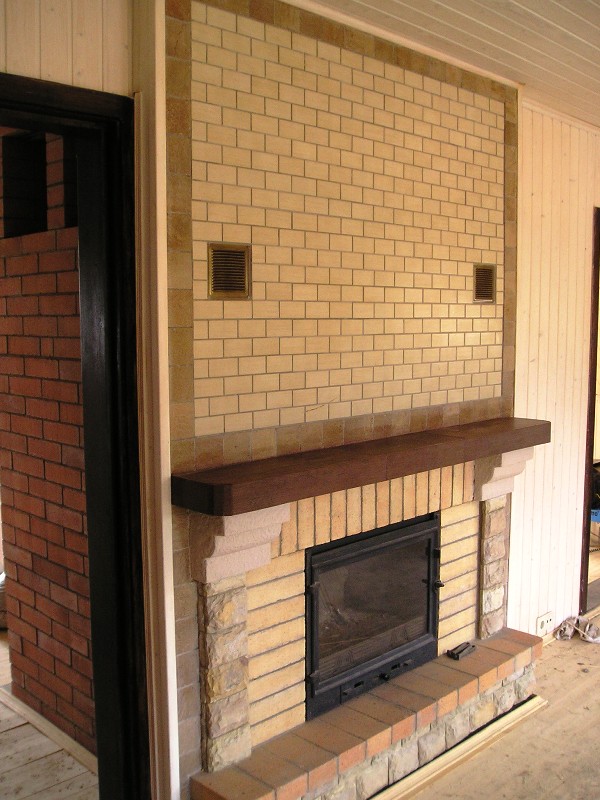

Вам нужен кирпичный аккумулятор тепла , оформленный как камин с чугунной топкой, причём достаточно купить ненавороченный вариант нашей сборки из французского чугуна http://metakamin.ru/products/topki/topki_ardenfire.php

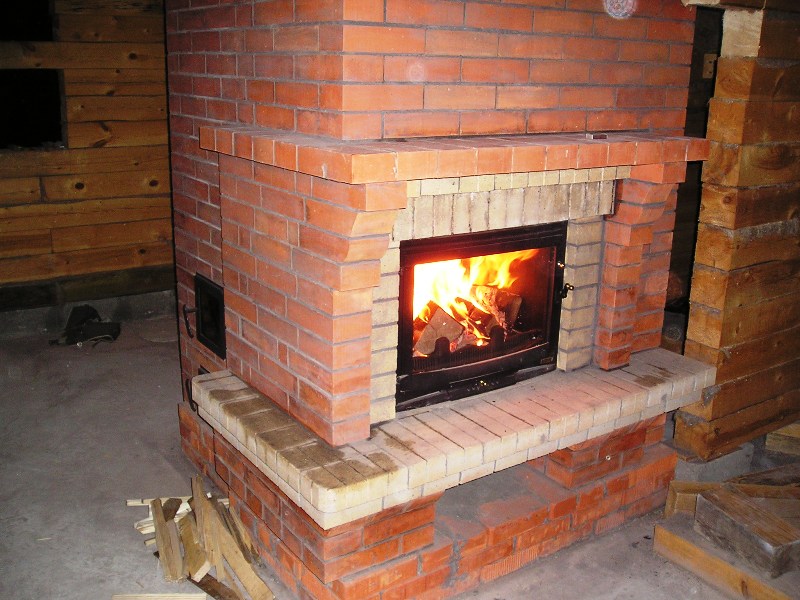

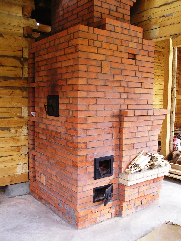

Валентин Стрибук
СообщениеДобавлено: Вс 22 Январь 2012, 20:02 Ответить с цитатойВернуться к началу
3-я функция - быстро нагреть выстуженный дом возможна только чугунной каминной вставкой (обычно 10квт), тогда требование сброса тепла летом - только открытыми окнами и дверями.

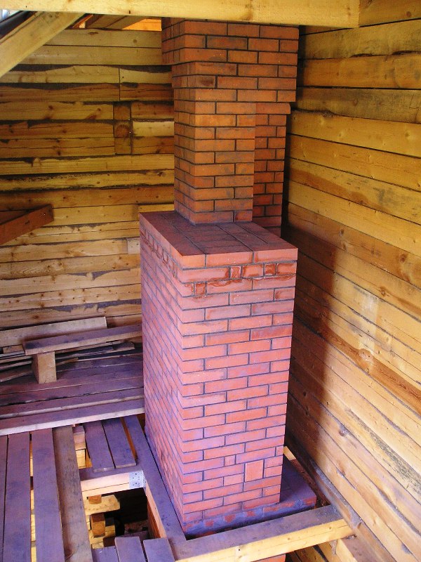

2 этаж от трубы - невозможно прогреть(дай бог 1квт). Имеет смысл на распушке печи 1 этажа поставить как минимум щиток(будет давать около 2квт).
Важно: вся конструкция должна быть на единой плите и под ней - подпорка.
Пример конструкции:
отопительная печь и каминная вставка, оформленная как камин. На распушке печи на 2 этаже - щиток, прогреваемый от каминной вставки 1 этажа.
Труба лучше полностью кирпичная, но если по противопожарным правилам не вписывается в стропила, то можно довести кирпич до чердака, а от верха комнаты 2 этажа "засунуть" сэндвич.

Отопительный щиток. Примыкает к стене дополнительный канал в трубе, будет задействован для вентиляции, заодно играет роль противопожарной разделки исходя из 38см до дыма.

Сбоку топка отопительной печи с хлебной камерой. Следы дыма из хлебной камеры - результат протопки ещё без трубы - очень хотелось проверить, будет ли режим "музыка огня".

Чугунная каминная вставка МЕТА -Селеник, от неё напрямую прогрев щитка 2 этажа
