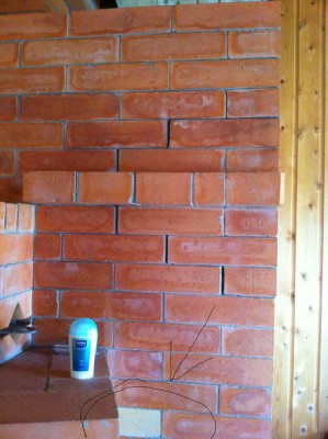

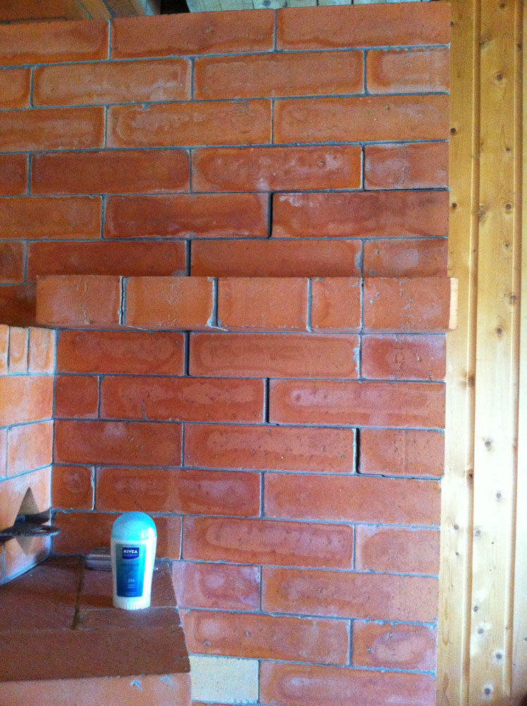

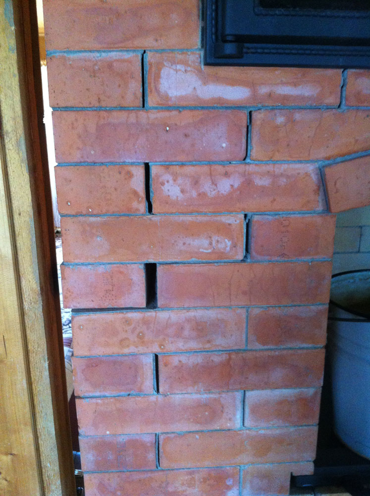

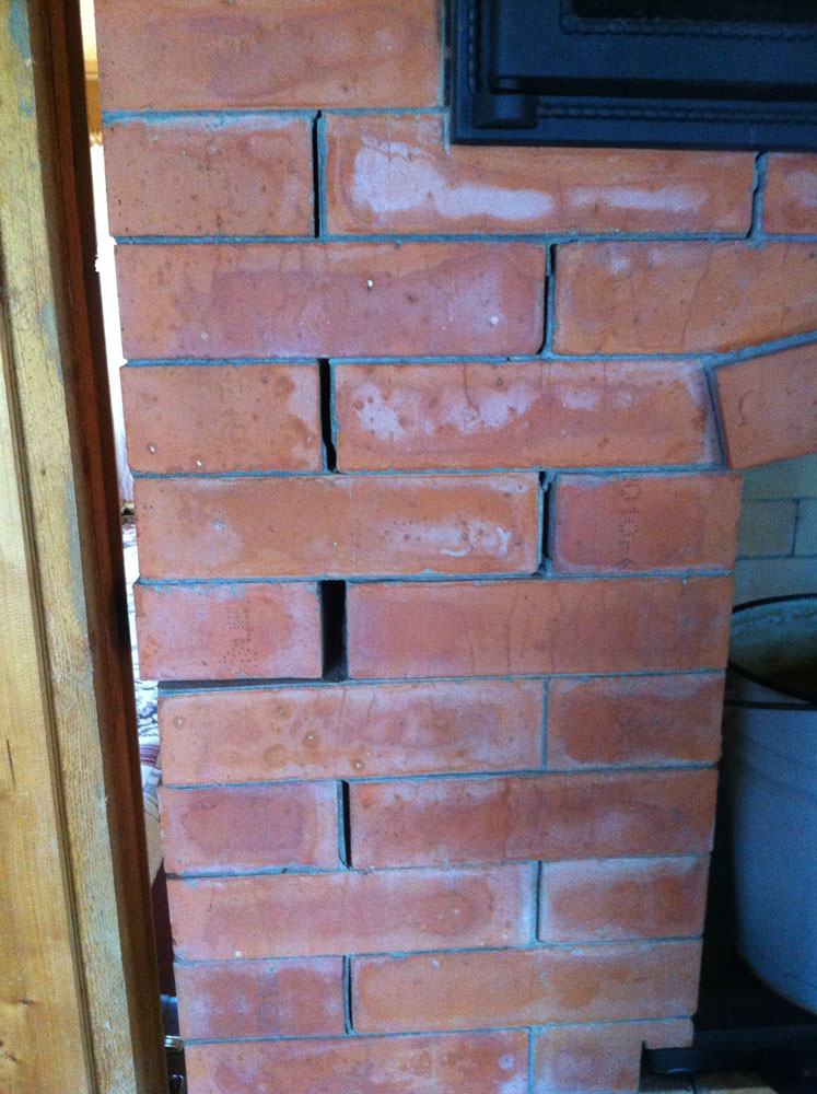

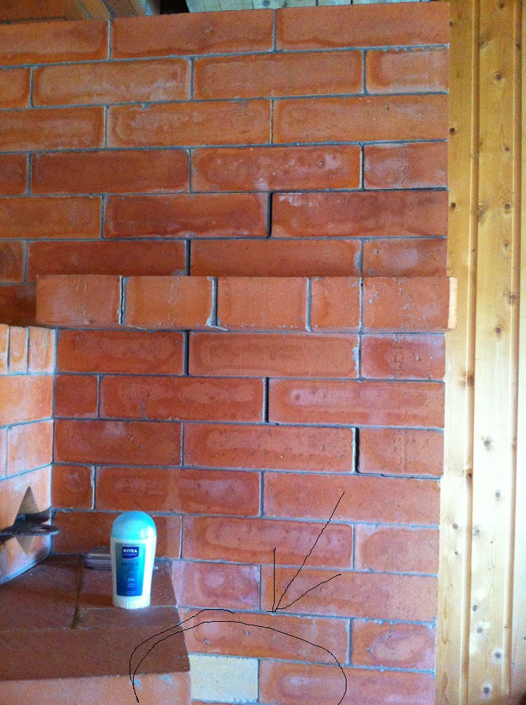

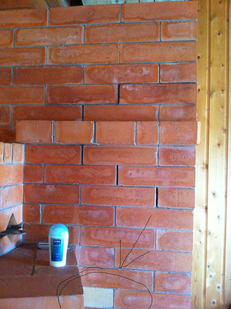

Год назад сложили нам печь с одной стороны топка, с другой - камин, с третьей - духовка и панель для готовки. всё бы хорошо, но она зараза разъезжаться начала (кирпичи) практически сразу.Crying or Very sad Есть ли возможность её довести до ума без полного разбора?
примено так это выглядит
 Размер файла:  183.76 КБ
 Просмотров:  822 раз(а)
сейчас расползлось ещё больше
 Размер файла:  171.7 КБ
 Просмотров:  768 раз(а)

Если не разбирать, то прочистить трещины, забить глино-песчанной смесью, обтянуть сеткой и штукатурить на горячую.
Ну а в общем проблема в неравномерности прогрева массива.

А по фото( на том что с дезодорантом) видно ,что нет.

Швы около 4 мм, даже меньше Twisted Evil

Ну хотя бы 5 мм - если меньше и обычный раствор, то оно просто ничего не держит... Цементный же раствор хуже всего ибо тогда рвет и по кирпичам.

В данном случае дело не в смеси, а в неравномерности теплового расширения. Плюс неравномерность прогрева.

А на 0059 фото за ведром виден кирпич. Это шамот? И на 0063 в наружней кладке тоже. Может там внутри шамотное ядро плотно прилегает, раз человек пишет, что поползла печь сразу. Ну нет там зазора в этом месте, вот и давит.

Дядька Игорь, вы бы сделали более информативные фотки, не просто 4-5 кирпичей с трещинами в швах, а полные фасады печи.

Это безусловный брак, который подлежит обязательной переделке...
Валентин Стрибук
СообщениеДобавлено: Чт 23 Февраль 2012, 07:38 Ответить с цитатойВернуться к началу
Это нормально для одноконтурных печей.
С некоторых пор я делаю только двухконтурные с шамотным ядром и картоном между шамотным ядром и облицовкой.
А здесь:
1. расковырять, там где щели.
2. резиновым молотком выровнять.
3. пульверизатором замочить
4. вдавить жидкий глиняный раствор
5. и так через пару лет опять.
