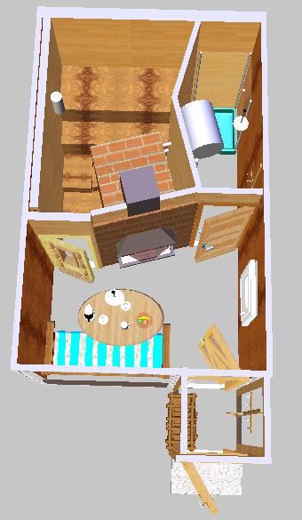

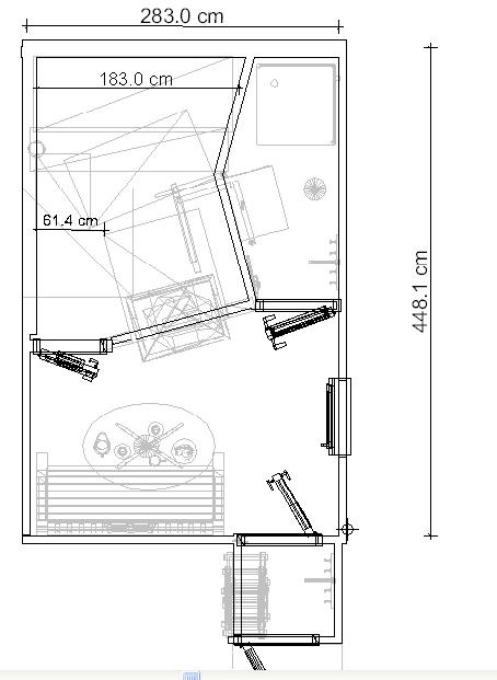

Пока на улице мороз - можно строить наполеоновские планы. Хочется получить пару советов по размещению печи и ее возведению.
Кладку печи планирую делать самостоятельно не имея опыта, но руки чешутся.
Итак, имею летнюю кухню размер 280х450, каркасная, снаружи обита доской 20мм, внутри пока ДВП, фундамент - ленточный.
Хочу получить - русскую баню.
Планируется снять ДВП, проложить мембрану для ветрозащиты, утеплить стены - 50mm пенопласт, пол,потолок - 100мм пенопласт. Парная дополнительно 50мм мин. вата Парок. Стены комнаты отдыха - гипсокартон , парная - вагонка.
Печь - БИК1, с ящиком или без - пока в раздумьях.
Вот планировка, пришедшая на ум
Печь разворачиваю, чтобы влезли двери

Elm
Сообщения: 1413
СообщениеДобавлено: Вт 7 Февраль 2012, 23:42 Ответить с цитатойВернуться к началу
Я так понял, протискиваться между горячей печкой и горячей же стенкой, - фигня вопрос?
СообщениеДобавлено: Ср 8 Февраль 2012, 08:23 Ответить с цитатойВернуться к началу
вариант, сместить печь в перегородку
выигрыш еще 20-30 см
а это уже почти метр прохода в парной
У меня в комнату двухстворчатая дверь, открыта только половинка, замерил - 60см, т.е. протискиваться не проблема, но не учел, что поверхность горячая - спасибо, принимается.
Все это наворотил по принципу три стены в парной - хорошо
Перепланировал, вот, что получилось:
Развернул противопожарную разделку, т.к. топка в БИК1 смещена влево, то может и не будет смотреться нелепо.
Но вот что смущает: высота потолка 250см, площадь парной за минусом печи получилась 3,5м2 на две стены, моечная -2,3м2 с одной стеной(наверно жарко)
Правда, однозначный плюс - доступность ЗЛХ

Самое главное, что хотел спросить:
Можно ли оставлять дверцу каменки сбоку при такой планировке?
И какова необходимость или недостатки второго колпака, кроме ремонтопригодности?

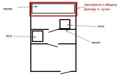

Анатолич
Сообщения: 393
Регион: Рязань
СообщениеДобавлено: Чт 9 Февраль 2012, 09:52 Ответить с цитатойВернуться к началу
Вот так спланирована банька у моего друга...
Вам нужно будет только удлинить общую длину л. кухни до 5 с небольшим метров.

Анатолич
Сообщения: 393
Регион: Рязань
СообщениеДобавлено: Чт 9 Февраль 2012, 10:31 Ответить с цитатойВернуться к началу
2 метра-1.2 метра-2.2 метра. Ширина уже задана...
Спасибо за предложение, но...
Перспектива удлинять - не улыбается.
С одной короткой стороны - забор соседа
Со второй, где вход - залито крыльцо со ступеньками
Л. кухня на ленточном фундаменте
Т. е. Заливать и привязывать фундамент, а дальше стойки, перекрытия, стропила...
Проще построить новую.
У меня задача перестроить старую, стены и входная дверь остаются неизменными.

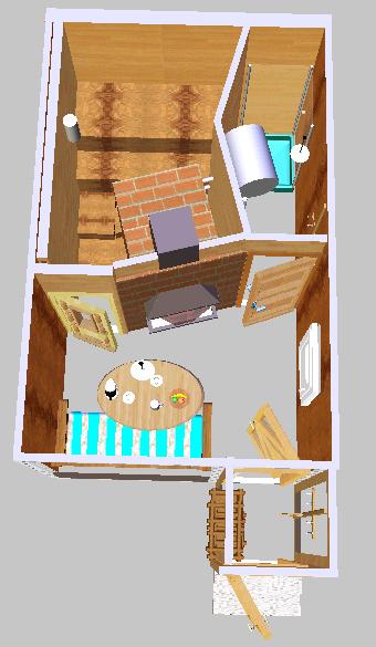

Алексей Елисеев
Зарегистрирован: Чт 19 Ноябрь 2009, 17:28
Сообщения: 11
СообщениеДобавлено: Сб 11 Февраль 2012, 09:31 Ответить с цитатойВернуться к началу
Seregin, не городи закутки - при таких габаритах бани и кирпичной печи нормальную парилку можно сделать только при совмещении ее с мойкой. Поверь, с кирпичной печью это вполне приемлемо.
СообщениеДобавлено: Сб 11 Февраль 2012, 12:00 Ответить с цитатойВернуться к началу
+1

ЮрийК
Зарегистрирован: Пт 6 Январь 2012, 10:32
Сообщения: 14
СообщениеДобавлено: Вс 12 Февраль 2012, 22:39 Ответить с цитатойВернуться к началу
Seregin писал(а):
Спасибо за помощь. Буду думать.
А я бы сделал так.
Парилка и мойка должны быть отдельные.
А то в парилке жарко мыться, а в мойке холодно париться.
Так что если уж и делать, то хоть маленькие, но отдельные.
А то у нас как принято - если на коне в парилку не въехать, то это уже и не парилка вовсе.
А может взводами здесь париться не будут?
Печь, кстати, вовсе не должна походить на доменную.
А это мой план.
Печка кирпичная, может быть с баком, либо регистр для нагрева воды.
Камни по белому.
Вот как-то так.
Алексей Елисеев
Сообщения: 11
СообщениеДобавлено: Пн 13 Февраль 2012, 11:02 Ответить с цитатойВернуться к началу
ЮрийК писал(а):
...Парилка и мойка должны быть отдельные...
Интересное утверждение, судя по всему навеянное от применения в нынешних банях железных печек. При раскочегаренной железяке действительно трудно возле нее нормально помыться.
С кирпичной печкой все несколько проще - от нее так не фонит излишним жаром. Достаточно проветрить помещение - и можно спокойно мыться.
Начиная постройку бани и выбирая материалы для ее строительства, часто кивают на опыт предков, например - баня должна быть деревянной (дерево "дышит", лучше микроклимат и т.д.). В то же время "историческая" совмещенная планировка в расчет не берется - обязательно надо отделить мойку и еще комнату отдыха сделать поболе...
Раздельные мойка и парилка несколько удобнее при эксплуатации бани "на потоке" - в парилке постоянно кто-то парится (или парят кого-то). Для небольшой семейной бани вполне приемлем режим: попарились, проветрили, помылись. И это вовсе не означает, что париться более нельзя: вентиляцию закрыл, парку поддал - и парься на здоровье!
ЗЫ Все-таки в первую очередь в данном случае все привязано к габаритам помещения бани, разделить на два помещения комнату 2,8х2,8 без ущерба для бани не удастся. Больших семь шапок из овцы не выкроишь никак...
