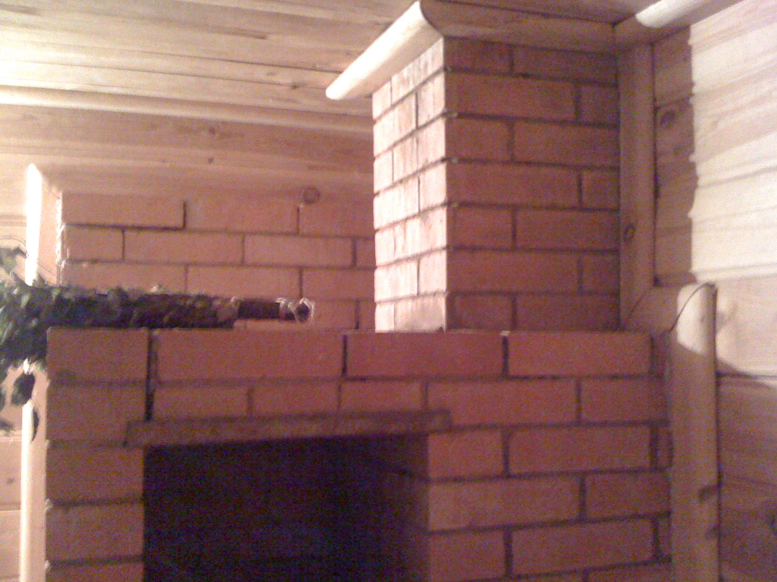

Добрый день! Прошу совета у опытных печников. Возникла проблема - сложили кирпичную печь для бани без распушки. Балки вплотную - изоляции нет. С балками вопрос решен - переносятся на полметра от дыма в каждую сторону. Так как печь уже сложена то не хочется заново перекладывать трубу только для того чтобы сделать распушку. Вопрос с распушкой - можно ли начать класть распушку на перекрыше печи? От перекрыши до потолка 7 рядов.

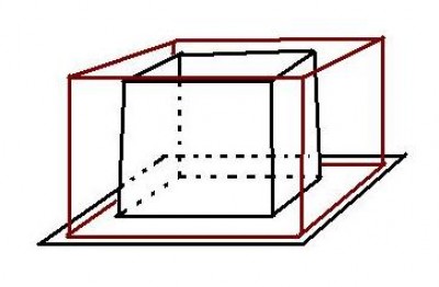

Теперь обдумываю как лучше крепить, потому-что есть собственная мысль крепить саморезами к балкам вокруг трубы, но вроде как саморезы в отличие от суперизола проводят тепло, а соответственно вроде как не совсем пожаробезопасно, тем более, что сами саморезы будут проводить тепло прямиком в дерево. Может быть утопить их поглубже в плиту и замазать мастикой??
saaaabo
Зарегистрирован: Вт 7 Февраль 2012, 18:41
Сообщения: 13
СообщениеДобавлено: Чт 9 Февраль 2012, 15:02 Ответить с цитатойВернуться к началу
Вот пожалуйста посмотрите, видимо так делать низя

Elm
Сообщения: 1413
СообщениеДобавлено: Чт 9 Февраль 2012, 15:15 Ответить с цитатойВернуться к началу
saaaabo
СНиП оговаривает расстояние от дыма для защищенных и незащищенных конструкций - совет "5 см хватит" нарушает СНиП.
Саморезы в распушке - пердимонокль, как и приклевание - печка же расширяется и вверх. Если же мы крепим все к потолку, то это не распушка, а просто пп-отступ.
Ну и в целом - начинаем мы, значит, топить баньку - обшивка и балки "вдыхают" - саморезы порвут плиту.
Вопрос был не растворяет ли пар супеизол,.. если же банька еще и отставляется на морозе, появляется второй вопрос о том, что будет с влагой в пористом материале.
Поломать это хороший совет - потом легче выбрасывать.

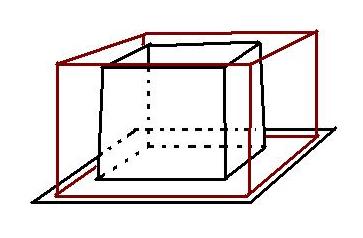

ПосмотрИте в любом печном магазине, как выглядит т.н. ППУ(потолочно-проходное устройство). Правда,увидите только применительно к сэндвичам... Но что мешает заказать такую же конструкцию и в Вашем случае?...
Например, так...
Зазор между контурами заполнить базальтом...
 Размер файла:  12.73 КБ
 Просмотров:  1131 раз(а)

Elm
Сообщения: 1413
СообщениеДобавлено: Пт 10 Февраль 2012, 15:31 Ответить с цитатойВернуться к началу
Я еще предлагал бетонную распушку: из газо/пенобетона D400. Обычный блок имеет габарит 60 на 30 см, т.е вот как раз ложится плашмя.
В силу легкости материала, его можно крепить (клеить) прямо к потолку на выпуски досок подшивки и малый ("поясок" в 7 см) выступ самого дымохода. Блоки крепятся именно к потолку, а к дымоходу прилегают с некоторым зазором, потом штукатурим по сетке, чтобы не было трещин.
