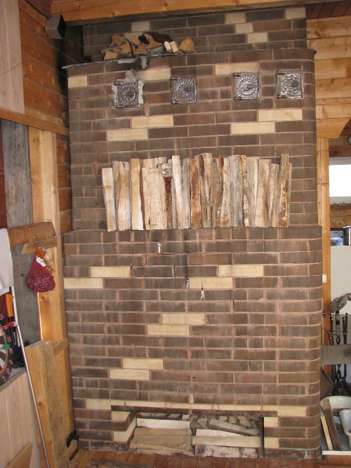

Добрый день уважаемые печники.
У меня в МО есть дом.: (подвал, 1-ый эт. брус с утеплением + 2-ой эт. мансарда, щитовой с утеплением, чердак, крыша утеплена).
Сейчас во всех помещения стоит электрическое отопление. И стоит печь.

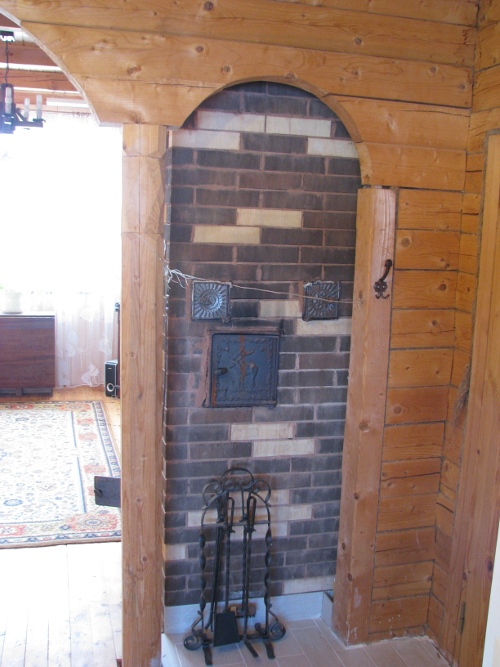

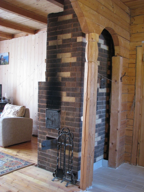

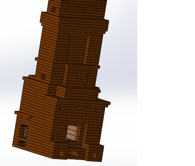

Печи ~ 10 лет печь, так называемая "Галландка" - 7 каналов!(рис. 7094). Размер печи=фандамент 830х155 (3,5кирп.х6,0кирп.) Кирпичи узкие ~ 85мм.

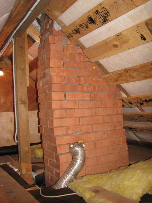

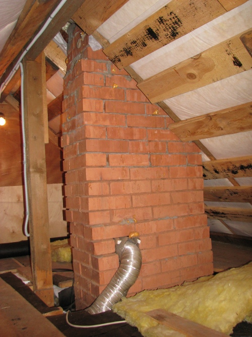

Фундамент бетонный, "проходит" сквозь 1-ый этаж в подвал. В "теле" фундамента сделан вентиляционный канал. Канал проходит по фундаменту печи - встроен в угол печи, на чердаке в него входит вентиляция из туалета (рис.7074) - и выходит он параллельно с выпускной трубой печи.
Электрическое отопление это хорошо, НО ЕГО НЕ ХВАТАЕТ! В мороз -25С расход электричества по счётчику примерно 6-10кВТ. в час.! Когда печь протопили 1-2 раза расход эл-ва уменьшается (3-5кВт.ч.). (первый протоп, как правило 3-4 часа!, второй и т.д. 1,5-2 часа).

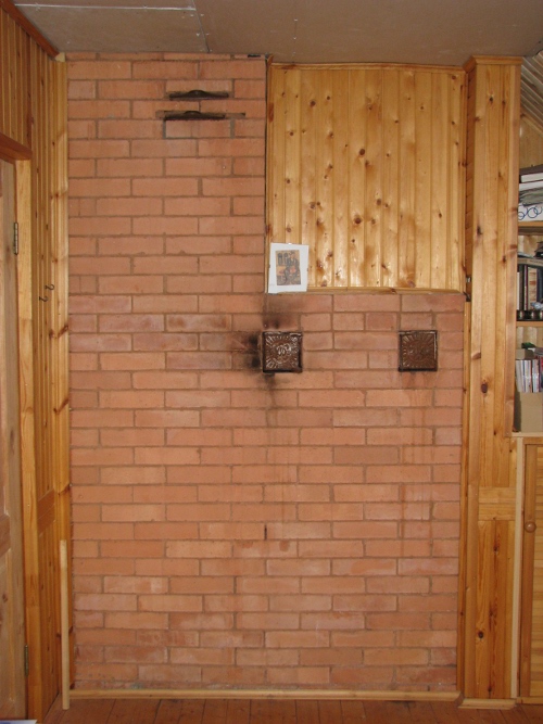

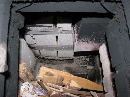

За период своей жизни ПЕЧЬ перегревали, а т.к. она скорей всего была сделана ещё и с конструктивными нарушениями, то у неё пошли трещины с боковой сторон топки. Топка начала провисать (рис. 7082)... и.т.д.
Я озадачился проблемой её ремонта, потом подумал, что её нужно модернизировать.
Начал читать литературу в интернете. Нашёл несколько модификаций.
НО почитав историю развития печного дела - нашёл, что в МИРЕ есть печи по системе И.В.Кузнецова! С их технически продвинутыми конструкциями.
Дом сейчас используется для заездов по выходным и на праздники, НО думаю, что правильно если спланировать новую печь, рассчитанную на ПМЖ! Естественно, что хочется уменьшить расход электричества за счёт теплоотдачи печи.

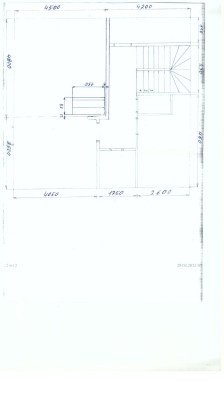

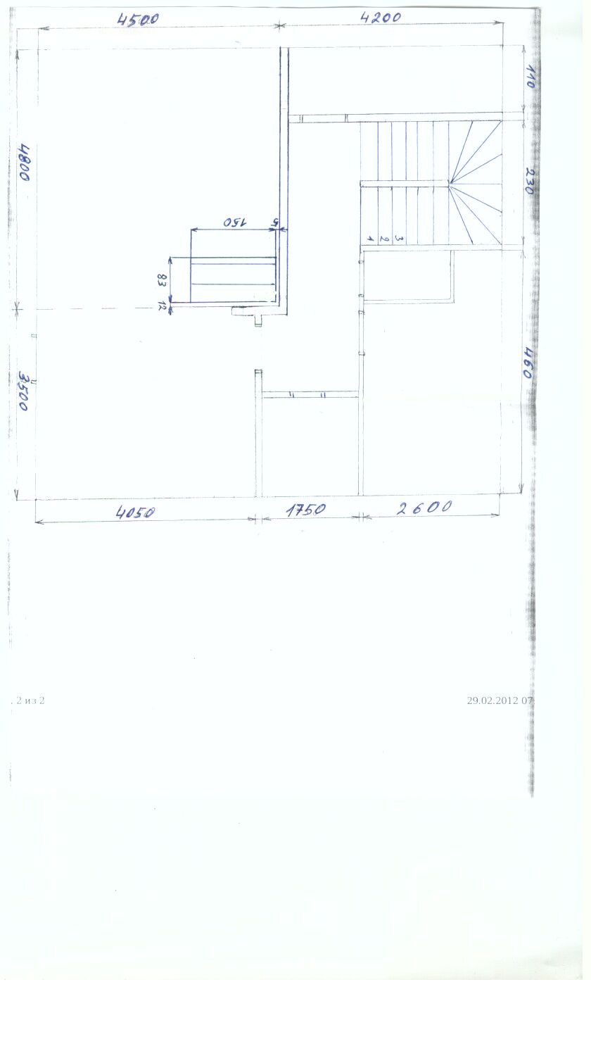

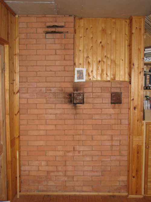

Сейчас печь отапливает на 1-м этаже большую комнату и кухню (см. план рис. 0088, рисю 7054). Есть духовка!

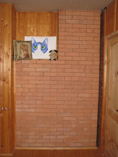

План 2-го этажа ещё мной не готов, но могу сообщить, что площади каждой из обеих комнат (см. рис. 7071 и 7072), где сейчас проходит печь ~ по 12,0кв.м.
Высота потолка 1эт. = 2800мм., 2эт.= 2600мм.
По второму этажу проходят два канала для газов и труба (как я считаю - 3 канала). + вент. канал из подвала внутри печи, в углу печи.
Ищу печника, работающего по МО, по системе И.В.Кузнецова. С несколькими я уже общался, они высказали свои соображения по поводу новой печи. Но, как я понимаю, что каждый печник это творческий конструктор-скульптор своих идей. И каждый конструктор-скульптор выдвигает свои видения по этому вопросу. Разные творческие люди могут предложить разные творческо-технические решения.
От новой печи я хочу взять по максимуму. Т.е. макс., по отоплению. Почитав много статей на этом форуме я для себя понял, что если нужно обогреть удалённые комнаты, то нужно ставить теплоноситель. А для этой задаче лучше строить не печь, а котёл. Теплоноситель я ставить не хочу!, т.е. Бог с ними с удалёнными комнатами.
Главное, чтобы полностью хватало тепла на 1-ом этаже (гостиная + кухня + коридор (рис. 7054)), 2-ой эт. две комнаты находящиеся над гостиной и кухней 1-ого этажа.

1.топливник перекрыт по железу что недопустимо. Разбирать и новую делать.
2.Смущает вент канал из подвала-придется печь планировать с ним.Он сам не греет а место занимает.Все возможно но было б лучше видеть не старую печь а фундамент и этот вент. канал
3.как коридор собираетесь обогреть,если там стена и печь в коридор не выходит? Придется нишу вырезать.К тому же в коридоре огромная дыра с лестницей наверх,соответственно всё тепло туда и устремится.
4.Стенку с аркой лучше снести ,она не несущая а только мешает теплообмену между кухней и гостинной.
5..Сделаете очень полезное дело разобрав печь самостоятельно.Все эти фотки были никчему если все равно разбирать.Или ждете что б печник разобрал?
Просто без печи всё было б лучше видно что и как.

Печь из красного кирпича-это печь на втором этаже с отдельной топкой или продолжение печи с первого этажа?
На первом этаже печь лучше всего вообще не топить или очень осторожно(обратите внимание на стену в 5см от нее).
Печь конечно лучше всего поменять на новую,хлебную,отопительную или печь-камин.
Дом щитовой с утеплением-неизвестно как утеплен,могут быть большие теплопотери,однозначно-печь Кузнецова,но только для ПМЖ. Если наездами по выходным,тогда лучше что-нибудь из железных печей или котел водяного отопления.

Печь из красного кирпича-это печь на втором этаже с отдельной топкой или продолжение печи с первого этажа? - продолжение печи с первого этажа (2а канала + труба на выход = 3 канала + вентиляционный канал.)
На первом этаже печь лучше всего вообще не топить или очень осторожно(обратите внимание на стену в 5см от нее). Это расстояние от края кладки (фальш печь!), а не от топки. В том месте, около стены, проходит вентиляционный канал! Т.е. от края первого канала до дерева ~ 380мм. и печь там холодная. Последние 1,5-2 ряда кирпича всегда холодные.
