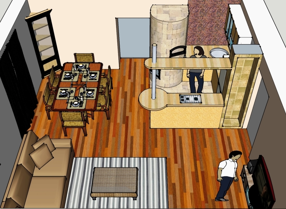

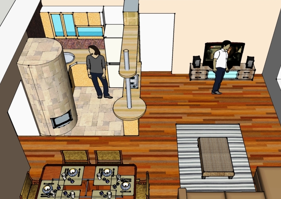

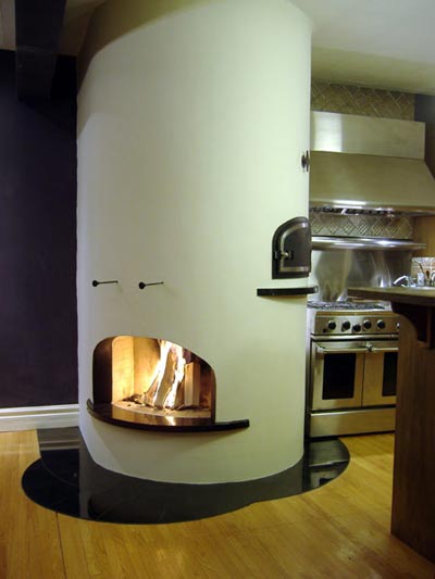

Друзья!!! Я опять к Вам за помощью.
Собрался перед началом сезона ( примерно в середине апреля, перебрать ( а точнее сложить печь заново) у родителей в деревне. Отопление дома буду переводить на твердотопливный котел по лету ( скорее всего на уголь... а то старики мои, таскают дрова из дровинника два раза в сутки на две печи, и в пургу и в дождь) , печки будем с братом перебирать. Отсюда возникают определенные вольности по выбору этих приборов. Первая на снос пойдет печь в гостиной, а так как нагрузка по отоплению с не частично снимается, оформилась идея по вот такой печке http://www.stovemaster.com/html_en/articles_3.html ( ссылка с топика В. Солина). С камином мне все ясно... а вот с печью для пиццы Sadзасада ... ни разу за свою практику не делал.
Суть вопроса!!!? Поможите с порядовкой "помпейской печки"... очень хлебушка из такой хочется попробовать. Smile
P.S. Компановка Канадского агрегата подходит идеально. Выкладываю наброски ( пока болею сЕдни... наклепал расстановку гостиной).

Какие вы хотите порядовки у этого?
И кто и в чём вам их будет рисовать

есть плагин в Скэтче ...
*я не работаю в этой программе Very Happy
Спасибо Евгений! Нашел на этом форуме http://forum.stovemaster.ru/viewtopic.php?t=4277&postdays=0&postorder=asc&&start=0.

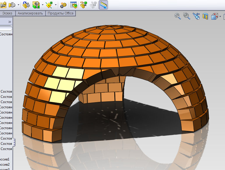

Сообщения: 5990
СообщениеДобавлено: Сб 3 Март 2012, 09:19 Ответить с цитатойВернуться к началу
Полюбопытствуйте вот здесь: http://forum.stovemaster.ru/download.php?id=6911
Сам - два месяца, как подсел на SW Confused

Сообщения: 5990
СообщениеДобавлено: Сб 3 Март 2012, 16:11 Ответить с цитатойВернуться к началу
Сергей68 писал(а):
Спасибо Андрей_Алексеевич.
У меня по вашей ссылке открывается только картинка... или так и надо?!.
Нет, надо мне было вот так - http://forum.stovemaster.ru/viewtopic.php?t=4332

Да нет никакого негатива, но все возражения остаются -- нафиг никому не надо это рисовать, а уж тем более порядовки....
Вот единственно ценное -- девайс
Ито бы я центр пониже опустил -- под под
