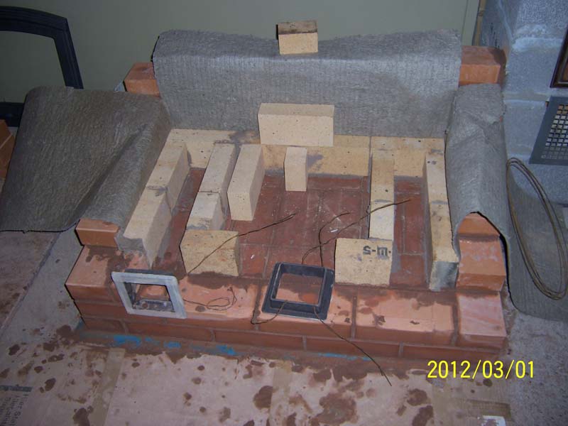

Вот результат второго рабочего дня. Самое сложное конечно снимать фаски с кирпичей. Но приспособился. Пытался протаскивать кирпичи по корыту с установленной снизу болгаркой (как где-то видел на форуме), но малоэффективно. Грани кирпичей, как правило вогнутые и не получается обеспечить одинаковую ширину фаски по всему кирпичу. Прстроились слегка иначе. На столике под 45 гр. установлен диск. Ниже, на ширину кирпича, установлен упорная доска таким образом, чтобы при протягивании кирпича на его краю снималась фаска требуемой ширины. Однако кирпич начинаем протягивать и поджимать его в сторону диска, обеспечивая равномерность снятия фаски. По ощущениям рук. Получается довольно неплохо при определенном навыке.

Elm
Сообщения: 1413
Добавлено:
Сб 31 Март 2012, 23:06
Чем более кривой кирпич, тем короче нужно "корыто" вплоть до 2-3 см в районе самого диска.
Для прочисток слишком длинная проволока - их вообще можно крепить только на две, что по середине высоты, запуская в шов приблизительно на 15-20 см - чтобы загнуть вверх или вниз в вертикальный шов.
Это топливник и зольник за четыре конца и минимум полтора кирпича.
Перед окончательной сдачей рекомендую поставить внутрь прочисток базальтовую вату или запыжевать картоном - тогда как не греется сама дверка, так и меньший подсос воздуха.
