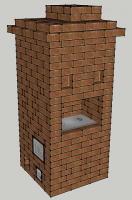

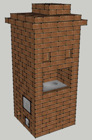

Исходные данные. Площадь помещения 25 кв. м. Высота потолка 2,20 м. Печь буду класть сам взаместо старой.
Из многих рассмотренных вариантов, остановил свой выбор на ОВИК 13. Для того чтобы печь вписалась в помещение - сделал зеркальное отражение, перенес прочистку на сторону топки и убрал 4 ряда из второго колпака.
А также попытался сделать подовый топливник.
Хотел еще чтобы труба была над топочной дверцой, но не получилось.
Посмотрите пожалуйста опытным взглядом на наличие ошибок и работоспособность конструкции.

Ingenieur писал(а):
...Хотел еще чтобы труба была над топочной дверцой, но не получилось...
Mad ваще-то двухколпаковые печи позволяют сажать трубу в любом месте периметра печи Smile Что-то надо додумать!
УСПЕХОВ!!!
