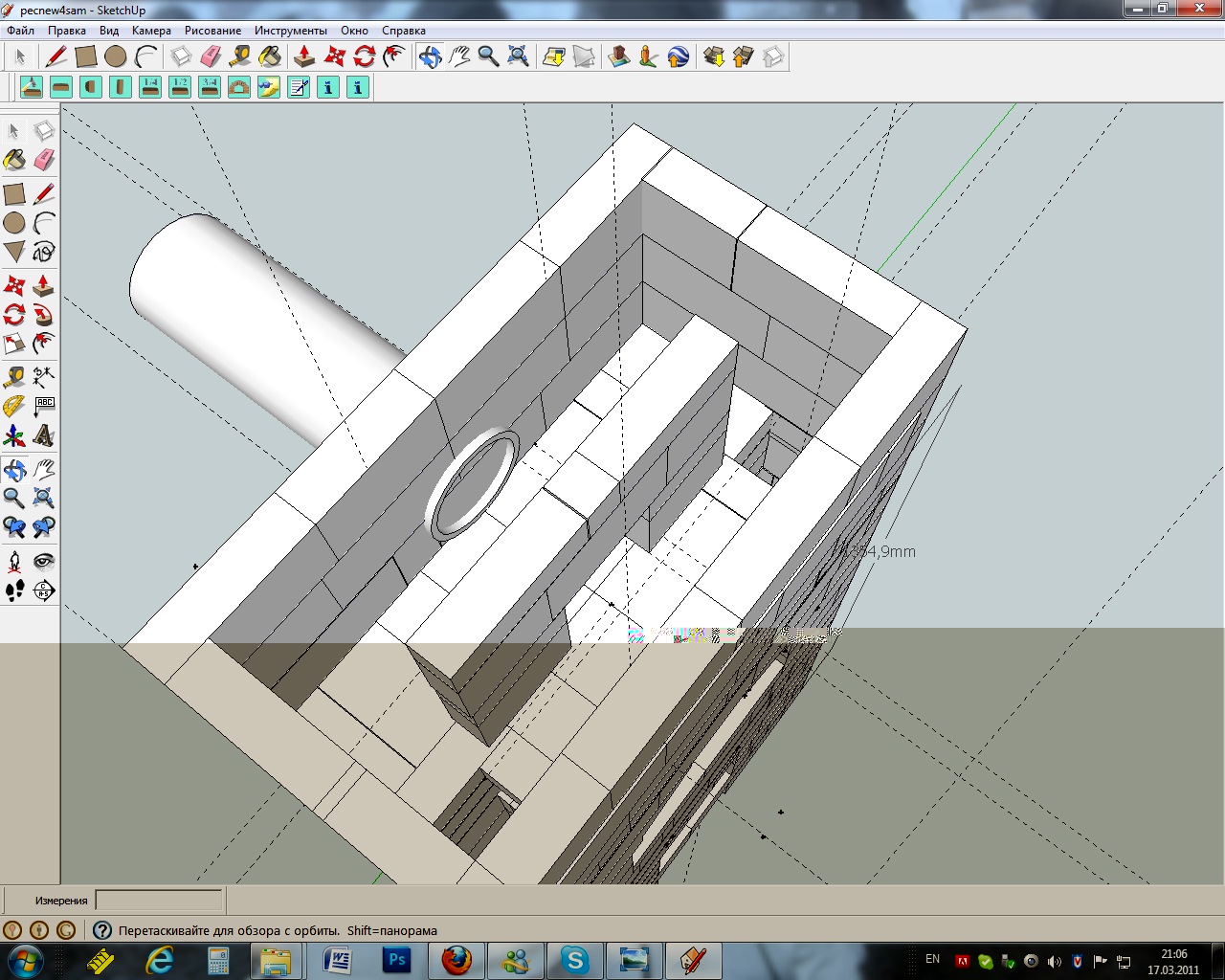

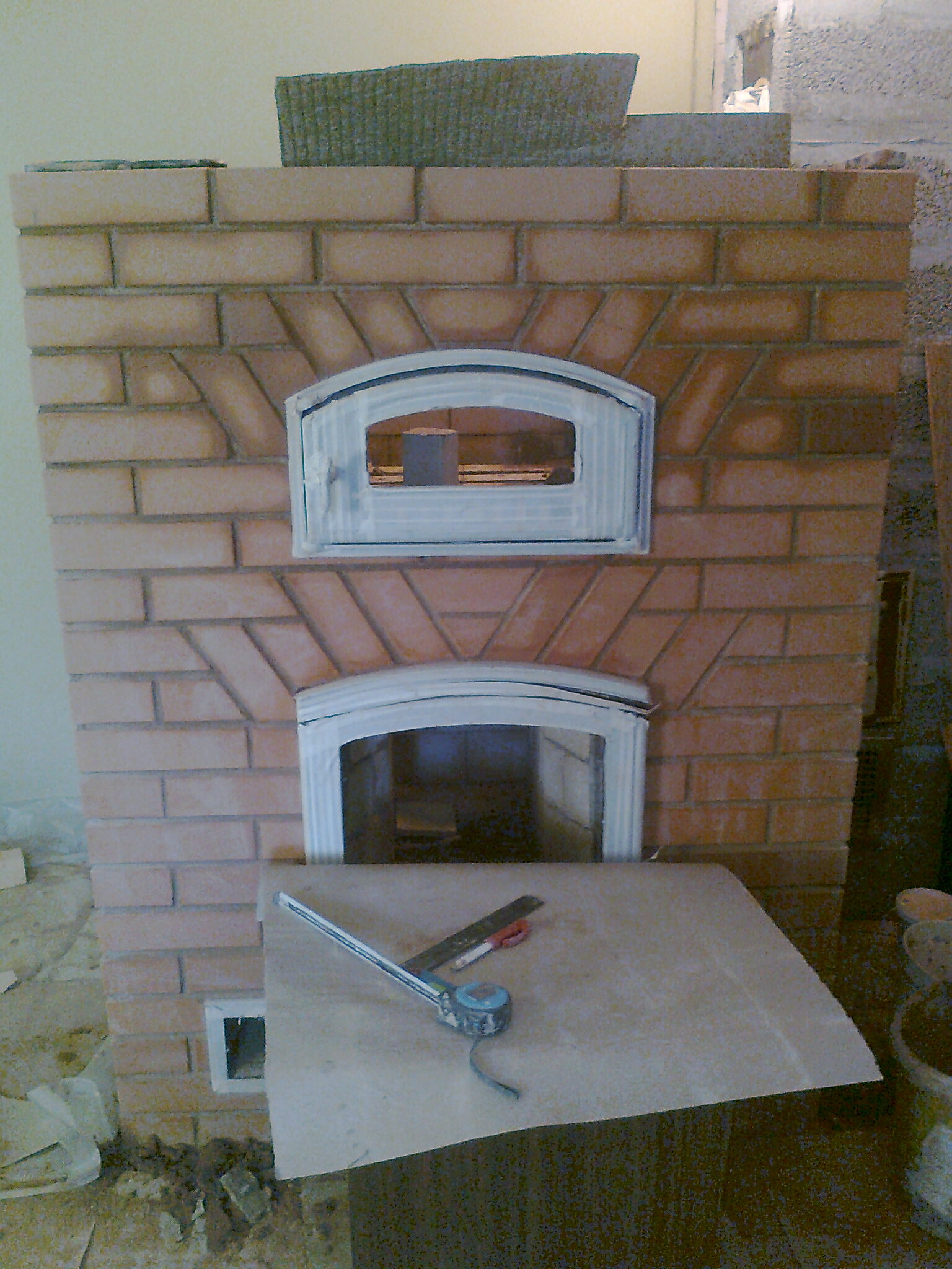

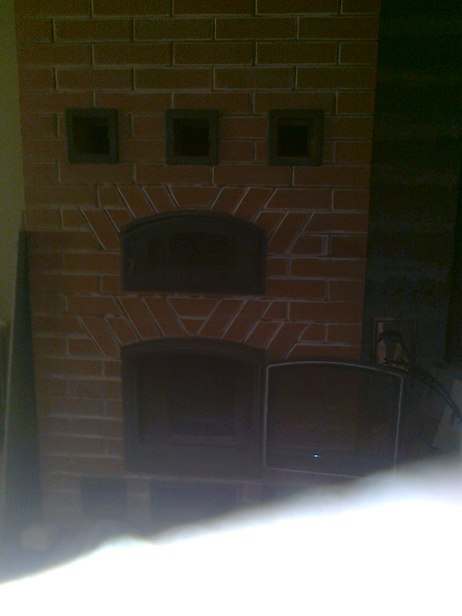

Перекрытие проёма топочной дверцы в оболочке, скорее всего рухнет(ляжет на дверцу). Слишком перемудрили с замком...
После некоторых размышлений пришел к выводу что ВЫ в значительной степени правы. Слишком маленькое отношение высоты свода к его ширине. Нельзя было делать такой "широкий" рисунок. И скосить надо было больше кирпичей.
Спасибо за замечания.

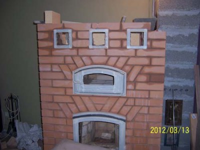

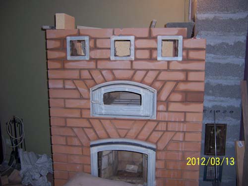

Перекрыли первый колпак. Завтра приступаем ко второму. Большое желание закончить к пасхе....Если хватит информации до завтра, то успеем.

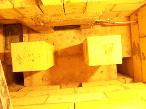

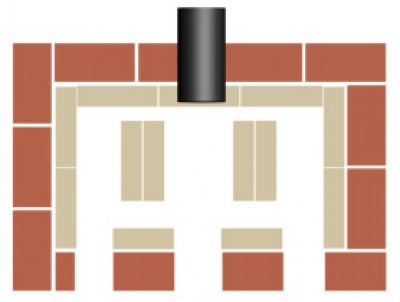

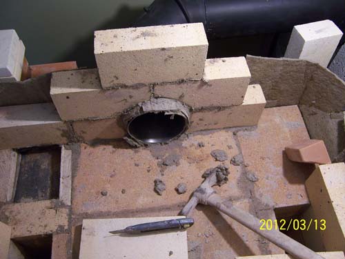

Сегодня задумались о реализации 2-го колпака и пришли к варианту.Задвижка летнего хода не показана. На эту перегородку вешать перекрытие. Проем в перегородке 180*180мм. Правильно ли мыслим? Завтра хотим закрыть колпак. Покритикуйте пожалуйста!

а труба просто замурована в шамот?
все пройдет...
vladimir222
Зарегистрирован: Вс 26 Декабрь 2010, 20:25
Сообщения: 106
Регион: литва
СообщениеДобавлено: Чт 12 Апрель 2012, 22:42 Ответить с цитатойВернуться к началу
два слоя базальтового картона
СообщениеДобавлено: Пт 13 Апрель 2012, 00:22 Ответить с цитатойВернуться к началу
vladimir222 писал(а):
Над ХК планируется такая же укладка и такая же армирующая лента.
Металл ("арматура"), работает только с цементом, а в глине, только хуже делает...
В шамотном ядре перекрытие из Ш94 на ребре. Может хватит прочности? Или переделывать?
На моей печи, перекрытия в ядре, из Ш94, стоят уже второй сезон(тьфу-тьфу-тьфу, тук-тук-тук).
А перекрытие проёмов в оболочке, лучше переделать...
СообщениеДобавлено: Пт 13 Апрель 2012, 00:50 Ответить с цитатойВернуться к началу
Лучше так(см рисунок во вложении).
Задвижка прямого хода, для этой печи не нужна.
А патрубок, лучше утопить в шамотную кладку(см рисунок).

vladimir222
Сообщения: 106
Регион: литва
СообщениеДобавлено: Пт 13 Апрель 2012, 09:11 Ответить с цитатойВернуться к началу
Задвижка летнего хода, по моему, нужна для протопке печи наездами и использования ХК летом?
Перед патрубком, вертикально стоит задвижка дымохода.
Соблазнился похожим рисунком перекрытия проемов как наиболее простое, но надо было подумать.
Большое спасибо за советы!!!

СообщениеДобавлено: Пт 13 Апрель 2012, 10:28 Ответить с цитатойВернуться к началу
Именно в этой печи, т.н. ЗЛХ не нужна(даже вредна), т.к. есть легко открываемые прочистки, это гораздо лучше поможет в случае отсутствия первоначальной тяги(во время "наездов"), а протопить ХК как следует, с открытой ЗЛХ(летом), не получится, к тому же, возможен локальный неравномерный перегрев.
Я имею в виду, что патрубок не должен выступать из кладки ядра во внутрь печи.

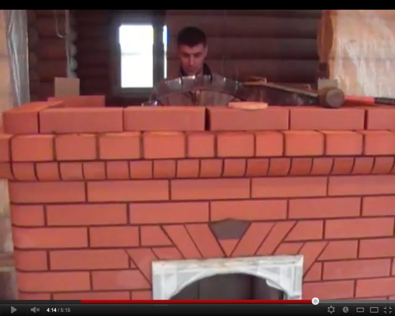

На фото сделано немного по другому, там кирпич стёсан клином, что и обеспечивает прочность...
vladimir222
Сообщения: 106
Регион: литва
СообщениеДобавлено: Пт 13 Апрель 2012, 21:31 Ответить с цитатойВернуться к началу
Тело шамота в зоне задвижки нарощено поэтому патрубок утопился.
Поскольку печь сузилась за счет задвижки, то Вашу схему слегка изменили.
Спасибо за рекомендации.
Все первое мне непонятно. Не хватает интеллекта.Как прогреть через прочистку и чем закрытая задвижка будет мешать
 Размер файла:  42.64 КБ
 Просмотров:  486 раз(а)
СообщениеДобавлено: Пт 13 Апрель 2012, 22:42 Ответить с цитатойВернуться к началу
Ну что же, что сделано, то сделано...
Столбики, лучше делать на-ребро, как и ядро, а ещё, их лучше сдвинуть к задней стенке, примерно на 30-50мм.
На практике, в 99 случаев из 100, ничего прогревать не требуется(даже при наездах), но если всё же, в рабочей печи случиться отсутствие тяги(по погодным условиям), то можно открыть прочистку дымохода(ведь у Вас она должна быть) и ввести в дымоход факел, из свёрнутой трубкой газеты. Этого будет достаточно для возникновения начальной тяги.
...чем закрытая задвижка будет мешать
Закрытая задвижка(ЗЛХ), ничем особо мешать не будет, кроме того что это металлический элемент в зоне сильного нагрева, да ещё и потенциально нарушающий герметичность, а открытая эта задвижка, для Вашей печи абсолютно бесполезна...
Кстати, предусмотрено ли, снятие(отсоединение, вскрытие или т.п.) соединительного патрубка для чистки?

СообщениеДобавлено: Сб 14 Апрель 2012, 09:16 Ответить с цитатойВернуться к началу
Столбики сделаны бутербродом: ребро+плашка+ребро+плашка. Старались сзади делать канал уже спереди шире, как Вы предлагали
Патрубок очень короткий. На выходе из печи стоит 90 град. с прочистным люком и доступ с прочистной дверцы печи.
Все подготовили к перекрыше но случилась "неприятная вещь" - неожиданно смесь закончилась. Теперь уж в понедельник...
СПасибо.

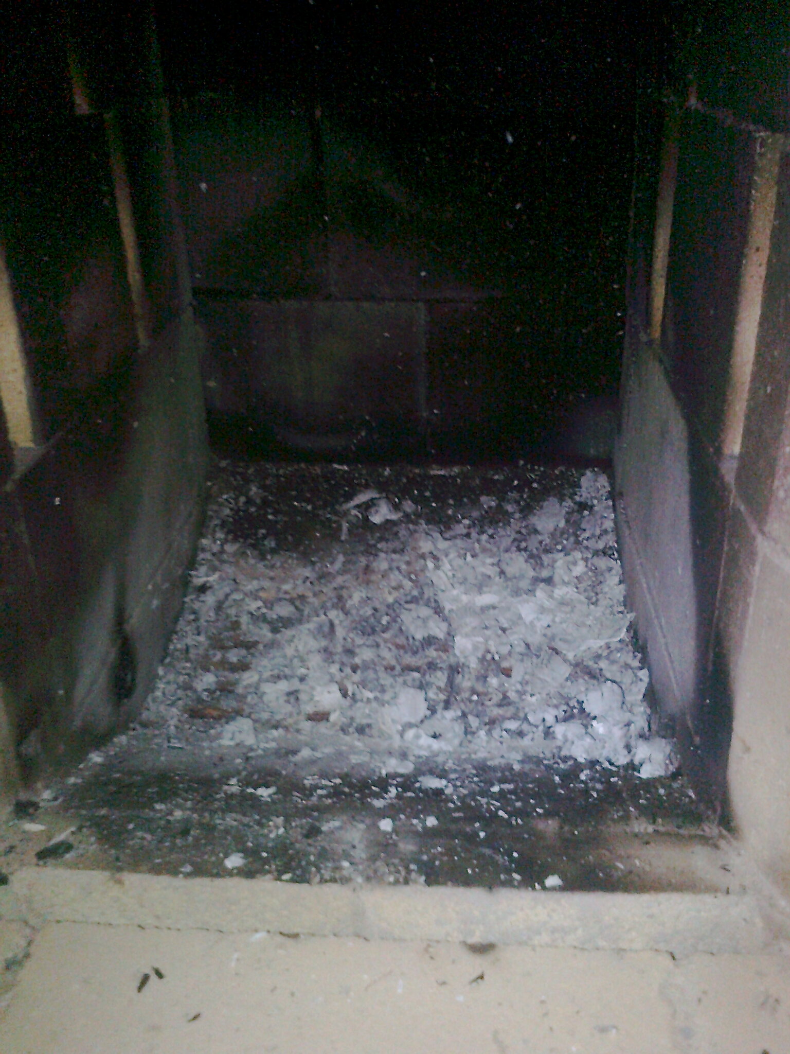

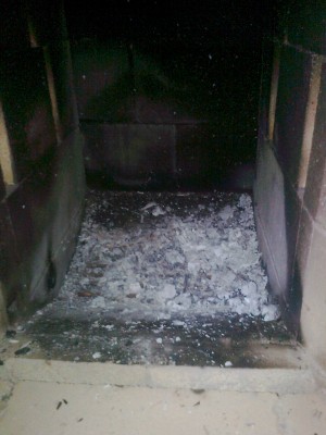

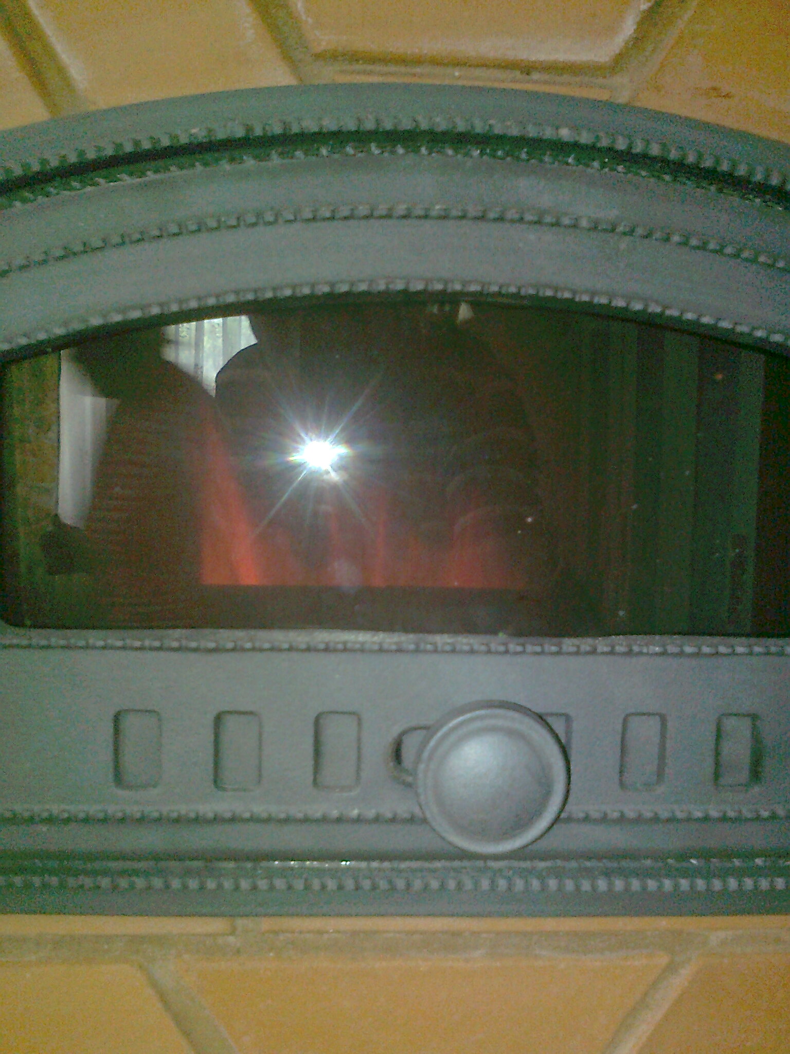

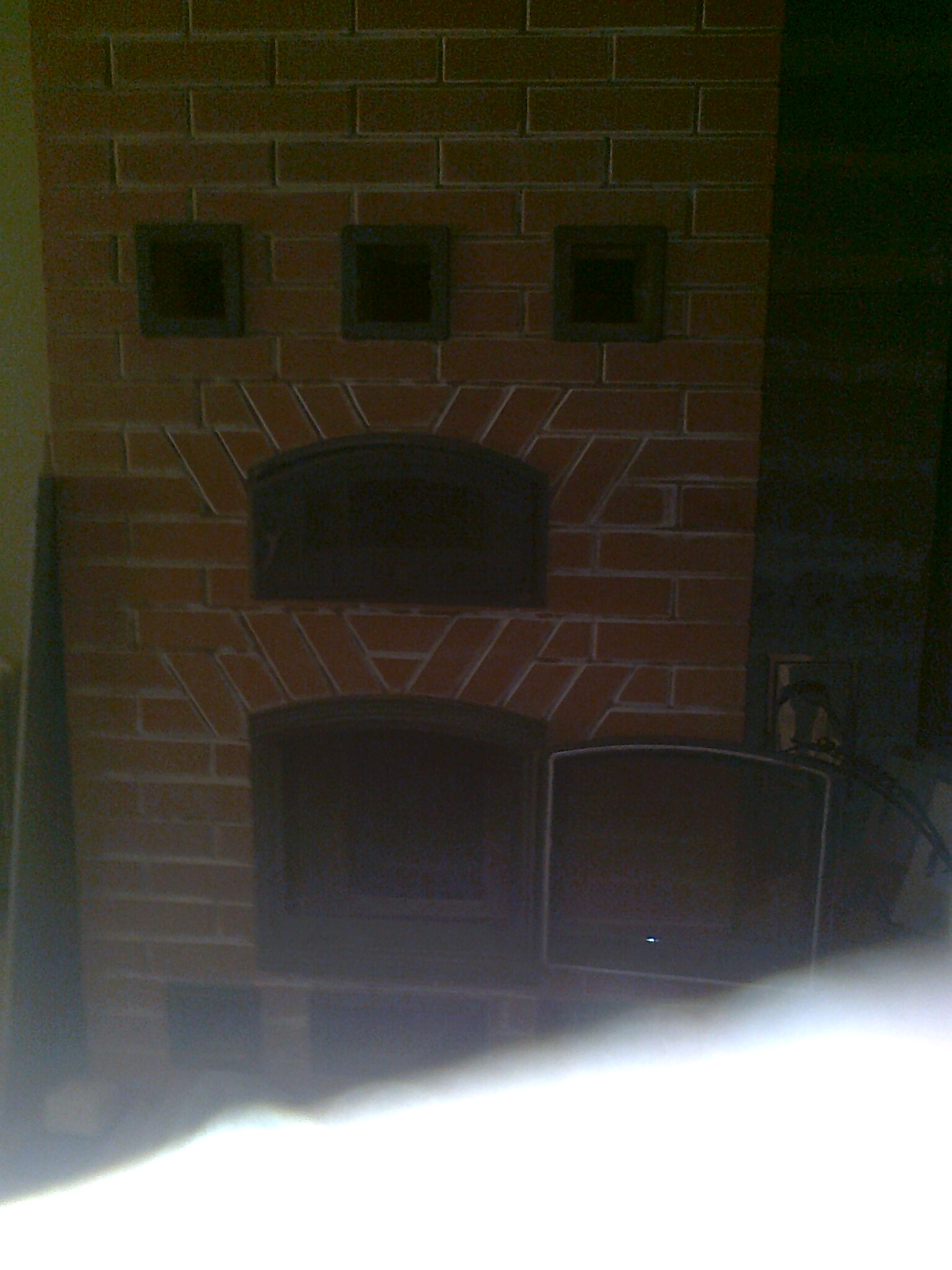

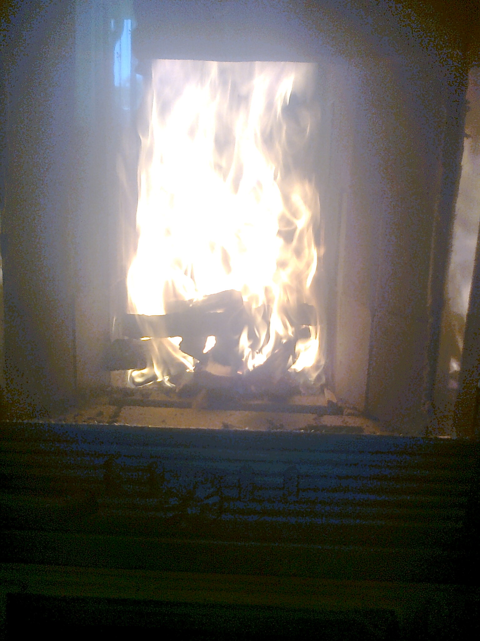

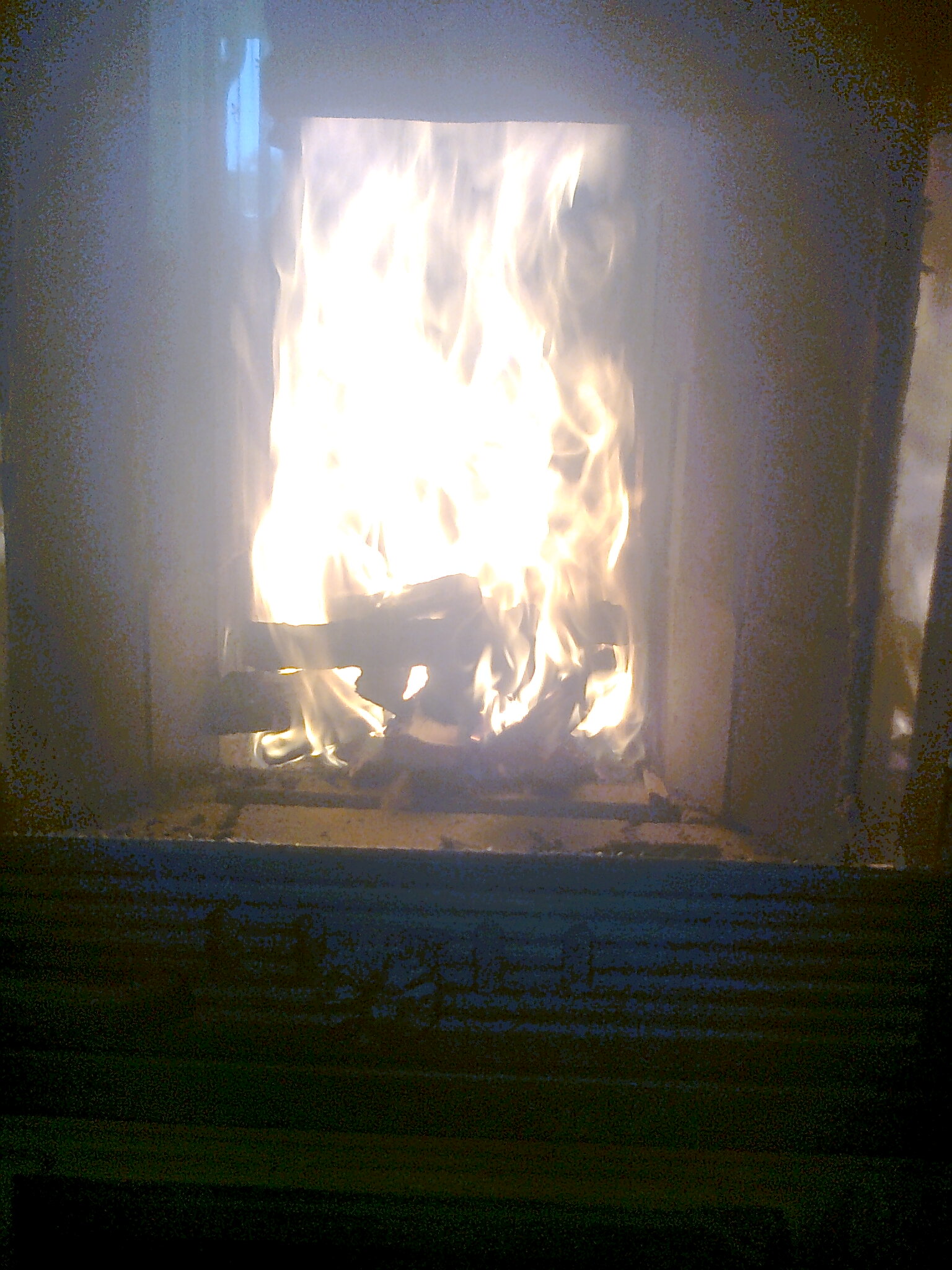

Сегодня первая про топка.
До этого просто все было открыто 2 недели.
Заложил немного дров. И, конечно что-то стало страшновато. Поэтому пламя все время держал средним. Так что и закоптилось слегка, особенно ХК вся черная вместе со стеклом. Стекло дверцы - нормальное. Максимум горения при полностью открытом зольнике. Хорошо горит и при открытой топливной дверце . Максимальная температура на выходе второго колпака (в патрубке) около 80 гр. Несколько Фото. После протопки стало проступать высолы на передней стенке, через час после про топки вся печь в высолах. Кирпичи не вымачивал и не мочил. В комнате тепла стенок печи не ощущал. Сейчас тепло: на улице 23 в комнате 18. Надо пристроиться.
Топка с максимальным пламенем
 Размер файла:  548.23 КБ
 Просмотров:  718 раз(а)
Огонь в ХК при максимальном пламени
 Размер файла:  530.23 КБ
 Просмотров:  752 раз(а)
Остатки после про топки
 Размер файла:  545.46 КБ
 Просмотров:  688 раз(а)

СообщениеДобавлено: Вт 1 Май 2012, 22:11 Ответить с цитатойВернуться к началу
Пока не осознал как про тапливать и топить в разных режимах, как бороться с высолами. Высолы только по шлифованным ребрам кирпичей и ГПС.

СообщениеДобавлено: Вт 1 Май 2012, 22:18 Ответить с цитатойВернуться к началу
С высолами превосходно справляется( МЕАМИД 500 или 550 )
Он для этого предназначен.
Виктор_А
Сообщения: 850
Регион: МО г.Серпухов
СообщениеДобавлено: Вт 1 Май 2012, 22:57 Ответить с цитатойВернуться к началу
Поправочка Smile http://www.woodstroy.ru/prod/neomid_antisol.html

СообщениеДобавлено: Ср 2 Май 2012, 17:23 Ответить с цитатойВернуться к началу
Сегодня протопил второй раз. Грустно... В представленных на форуме фото ХК по черному выглядят довольно чисто, а у меня вся в копоти, и стекло тоже драить надо. Что-то не так, или утрясется после сушки через месяц другой?.
