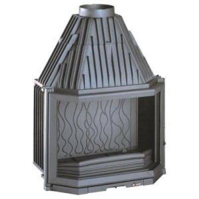

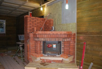

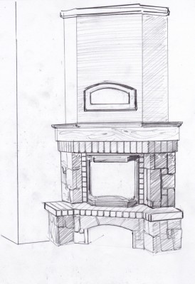

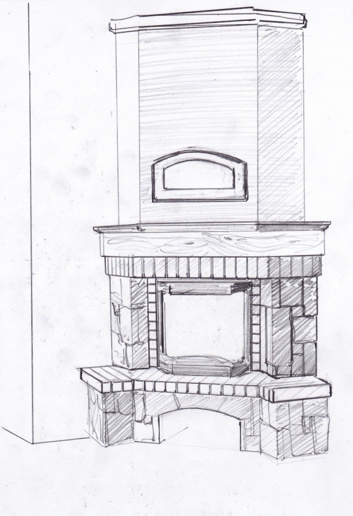

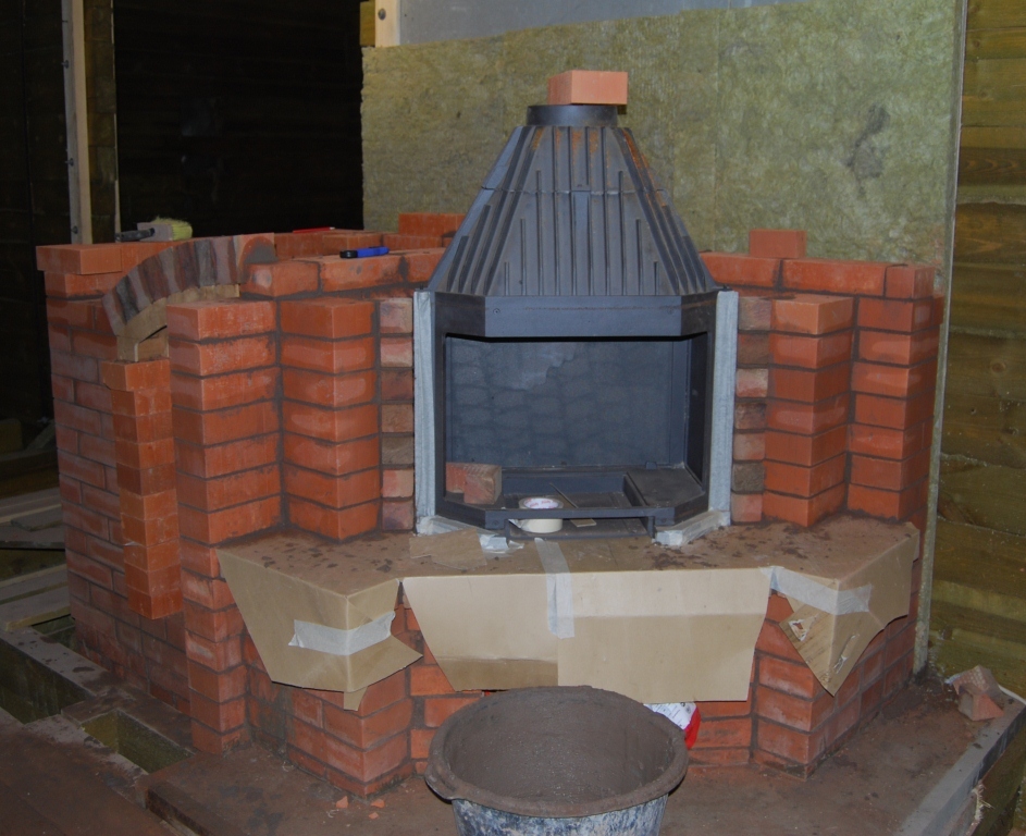

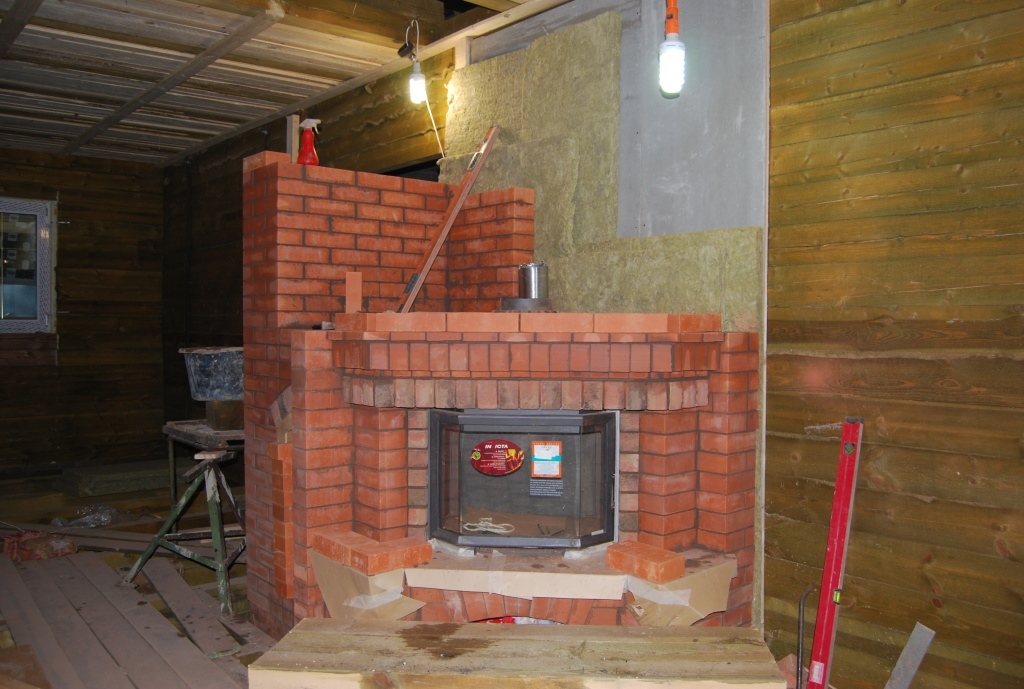

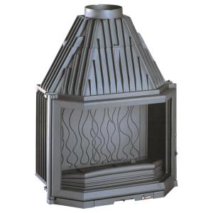

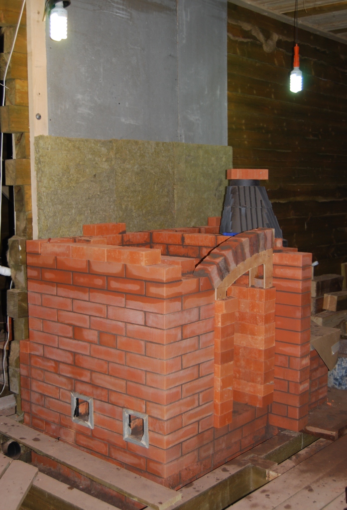

Приветствую всех!
Приступили к реализации проекта... который является развитием проекта "два в одном" ( который не завершен... как обычно сапожник без сапог).
Пожелания заказчика:
1) Внешний вид и функционал по обогреву как у стандартной каминной кассеты ( т.е. конвекция и обогрев соседних помещений оной)
2) Щиток для обогрева соседней комнаты
3) Возможность встраивания в объем хлебной камеры.
Ну и коренной 2-х канальный дымоход высотой 12,8 метра в довесок.
Общий объем 2650 шт. кирпича.
Идея конечно же взята отсюда
http://www.stovemaster.com/html_en/articles_3.html

Отрисовка
 Размер файла:  232.63 КБ
 Просмотров:  891 раз(а)
Топка камина Invicta Призматик 700
 Размер файла:  12.3 КБ
 Просмотров:  933 раз(а)

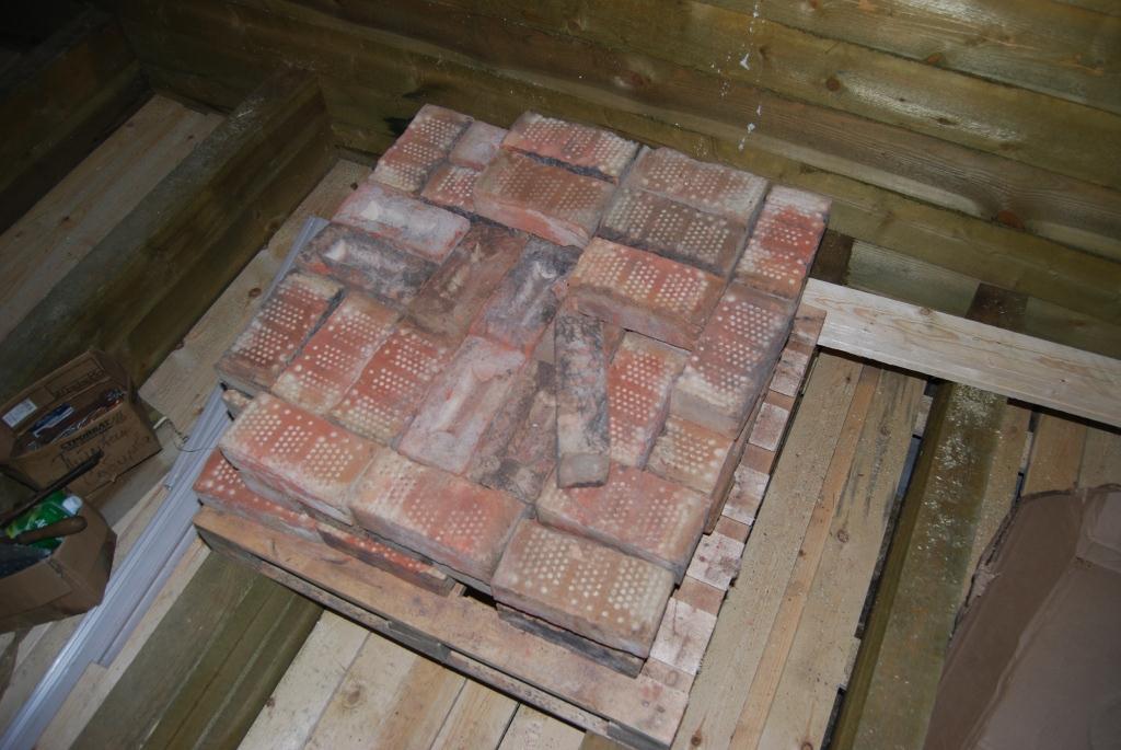

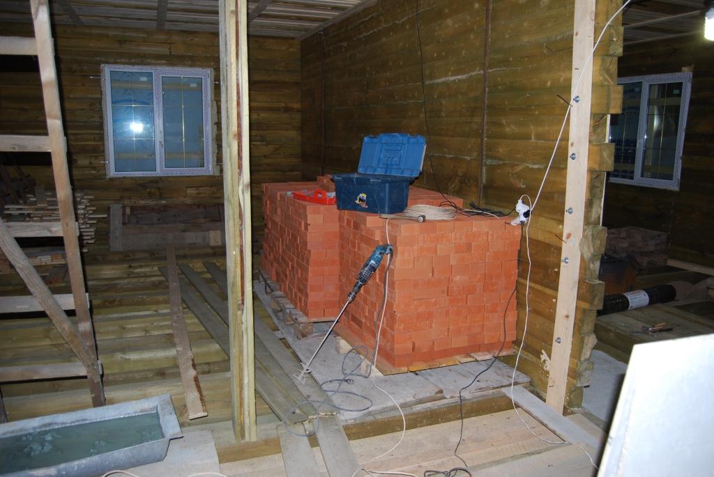

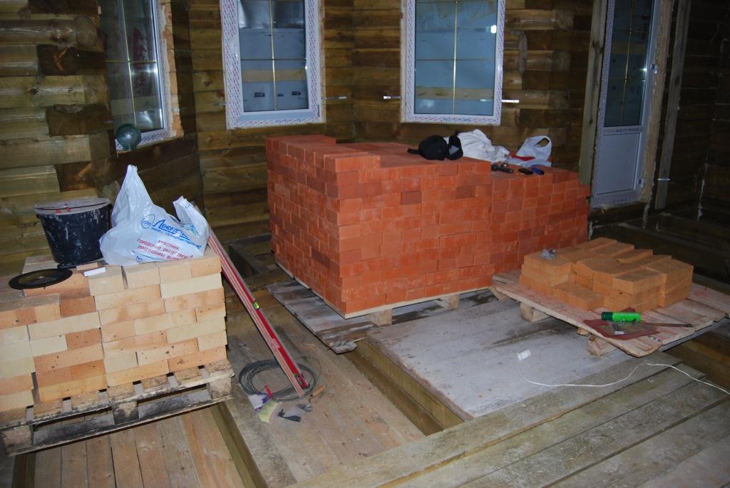

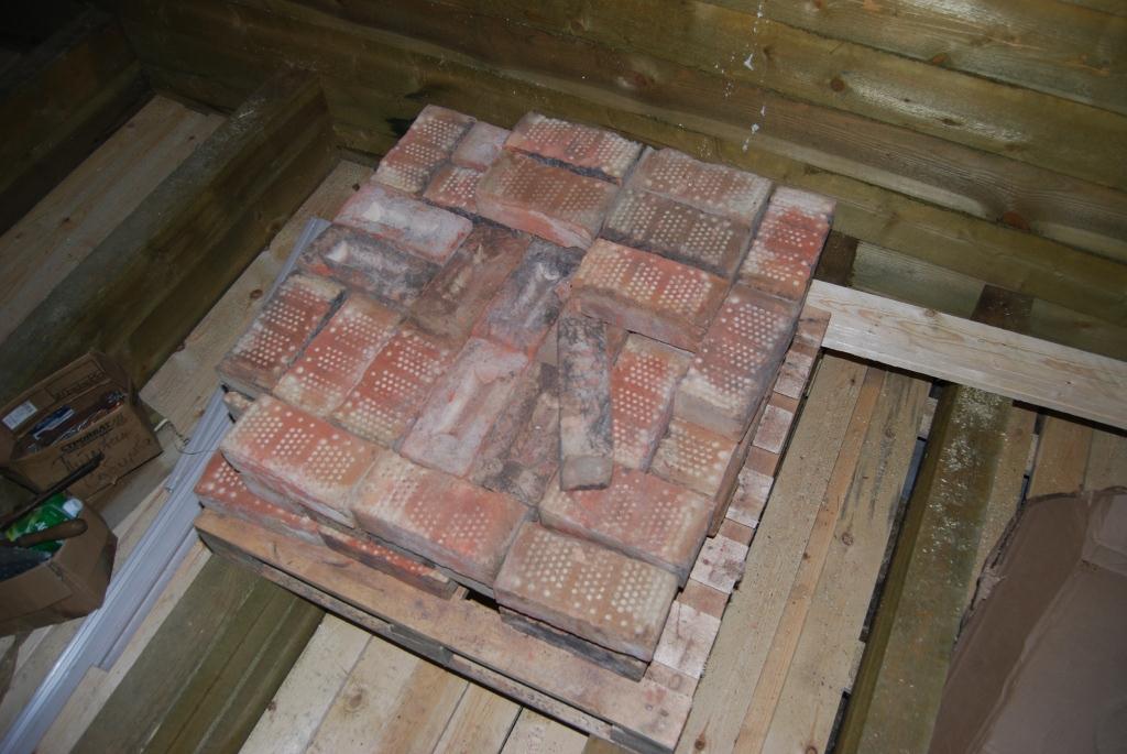

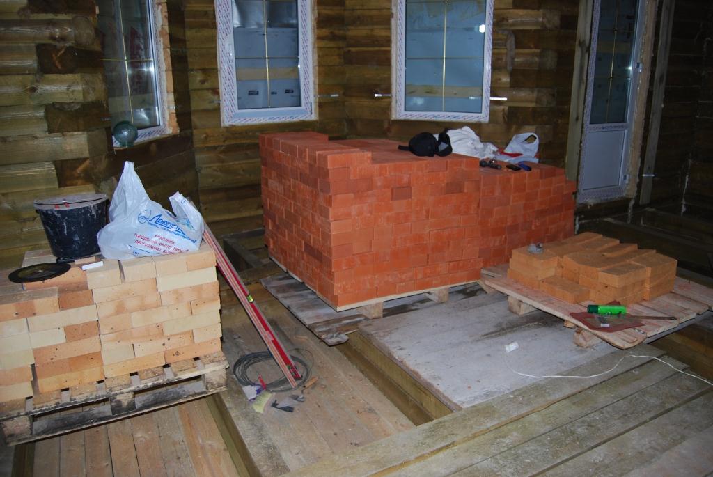

К теме о переноске кирпича чем и как ... я придерживаюсь мнения , что лучшая приспособа - это 2-ва гастарбайтера.
8-921-743-33-53
Это на 1-й этаж
 Размер файла:  125.61 КБ
 Просмотров:  909 раз(а)
Кирпич приготовленный для подачи на 2-й и3-й этажи
 Размер файла:  126.09 КБ
 Просмотров:  929 раз(а)

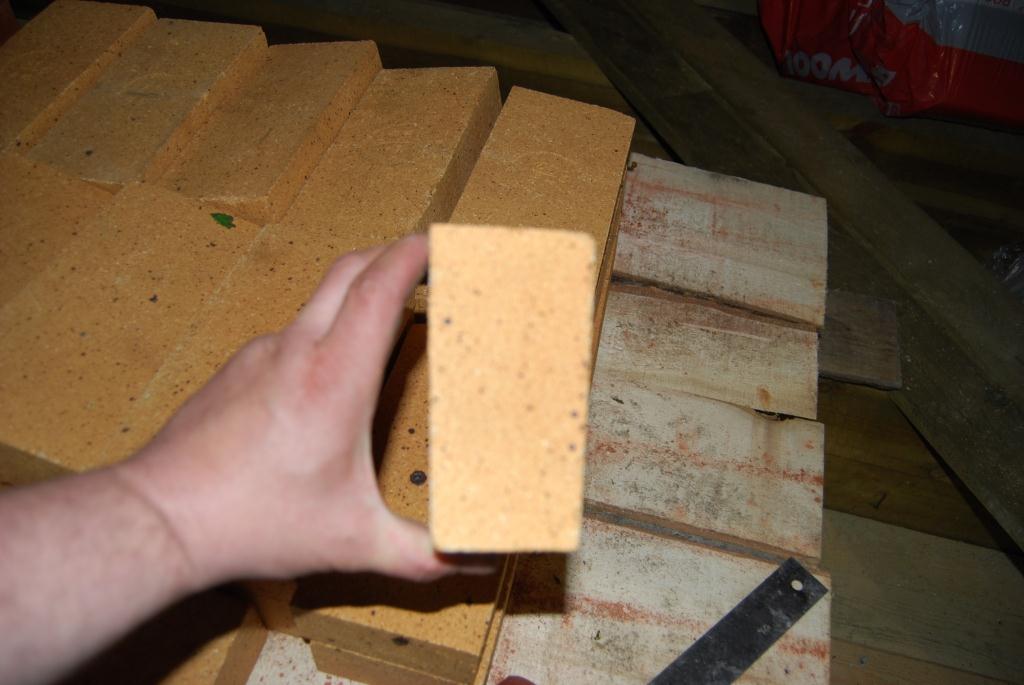

На помпейскую печь удалось найти клиновой шамот, УРА...
 Размер файла:  99.88 КБ
 Просмотров:  895 раз(а)

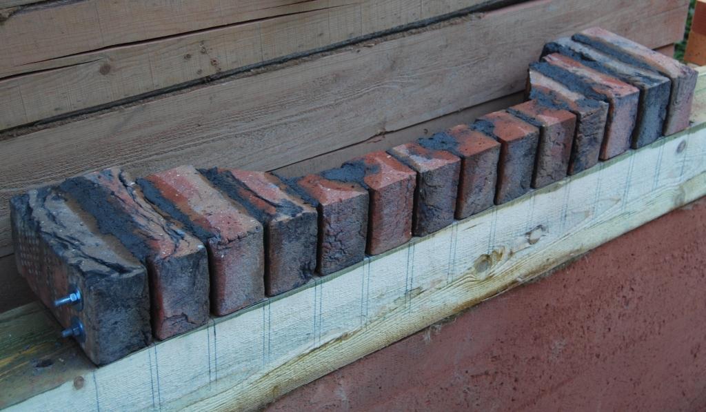

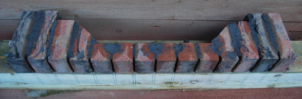

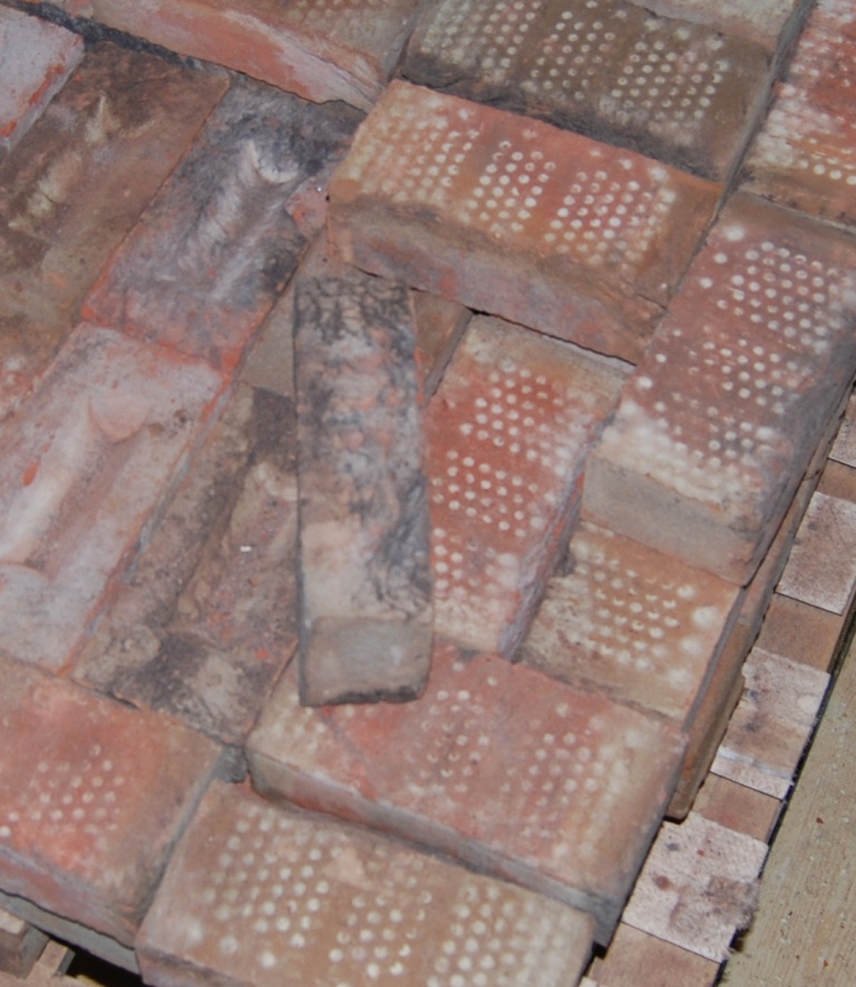

Шамотная борода из кирпича ручной формовки
8-921-743-33-53
На контрасте со светлой затиркой... смотреться должно потрясающе
 Размер файла:  262.85 КБ
 Просмотров:  880 раз(а)
 Размер файла:  127 КБ
 Просмотров:  920 раз(а)

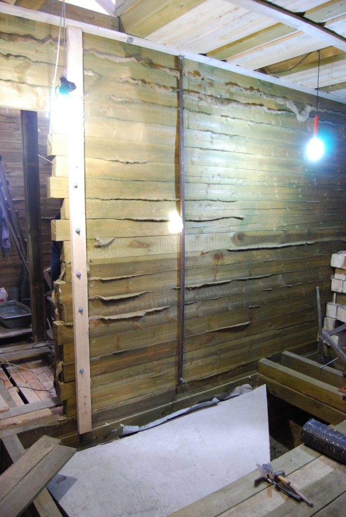

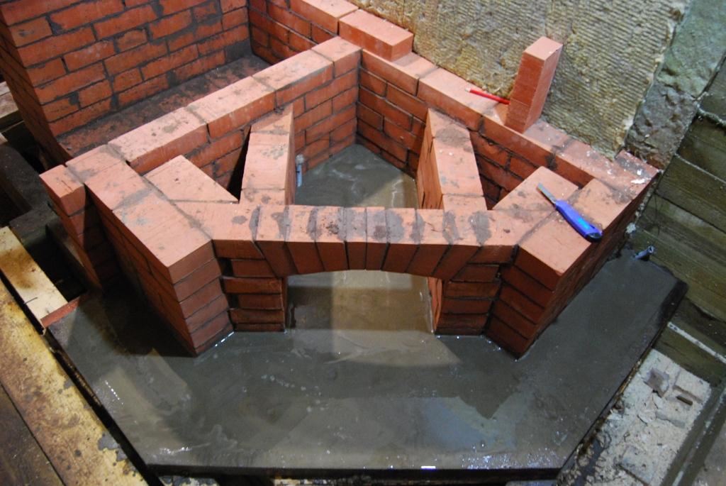

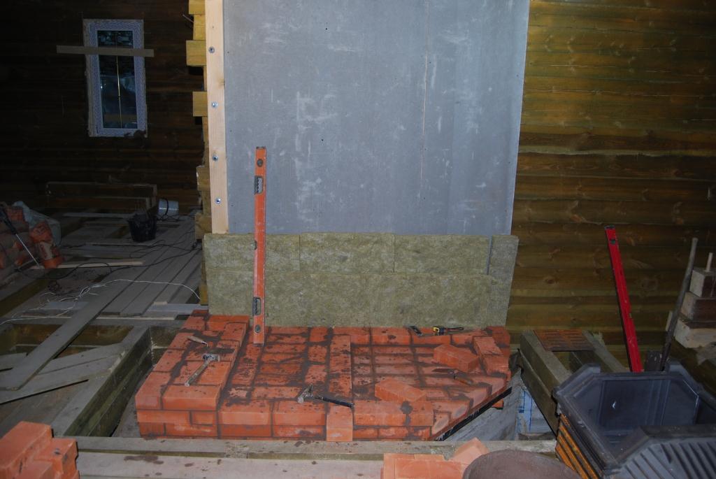

СообщениеДобавлено: Пт 8 Июнь 2012, 23:39 Ответить с цитатойВернуться к началу

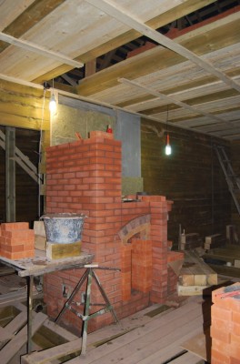

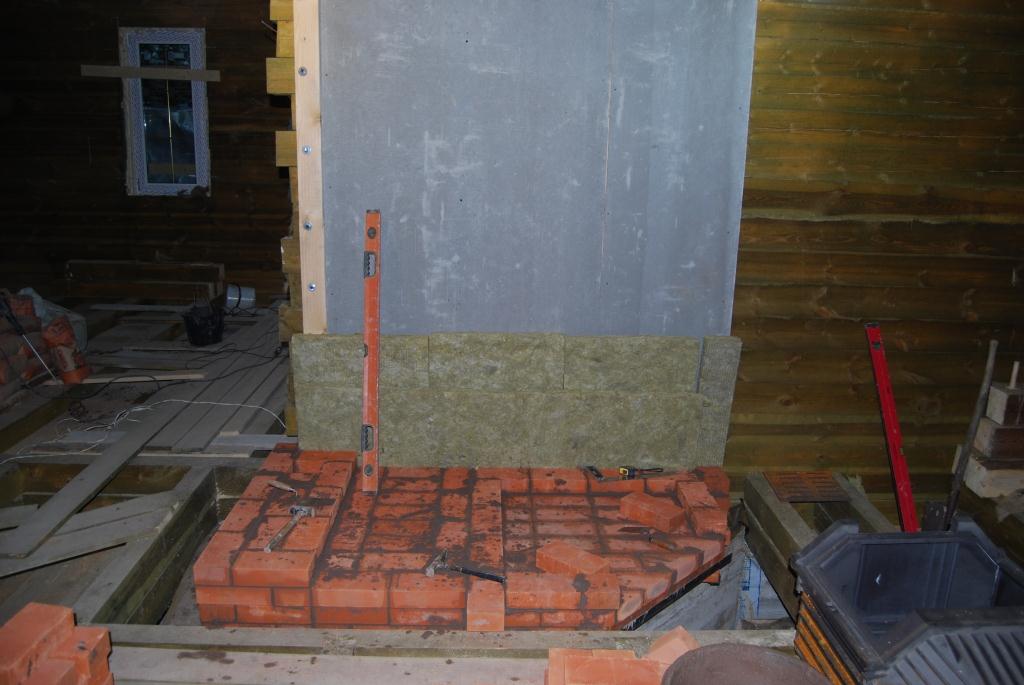

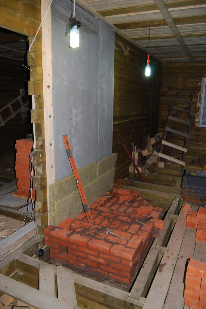

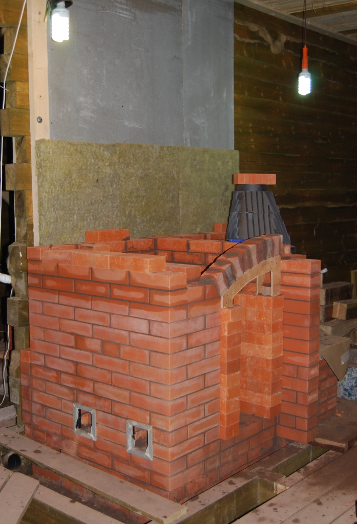

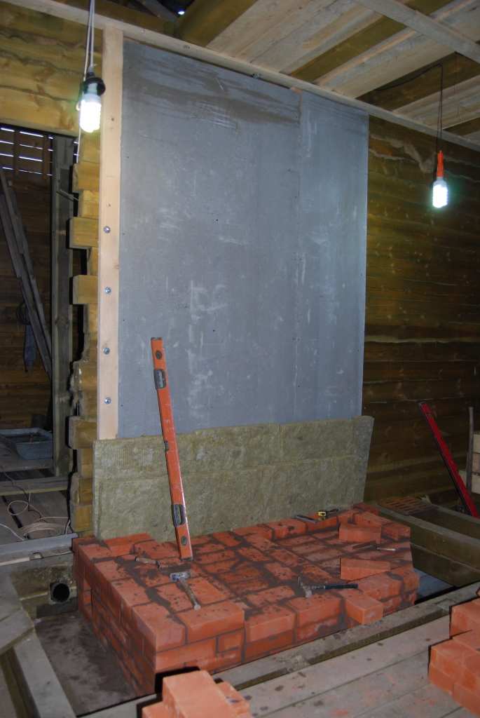

За сегодня угнали поддон кирпича на "подину", открыли вентиляционный колодец, поставили ППР ку по стене, вот пока и все.
8-921-743-33-53
 Размер файла:  111.9 КБ
 Просмотров:  932 раз(а)
 Размер файла:  408.28 КБ
 Просмотров:  1116 раз(а)
 Размер файла:  366.8 КБ
 Просмотров:  906 раз(а)

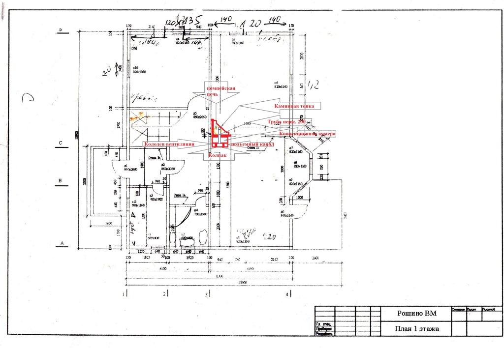

СообщениеДобавлено: Сб 9 Июнь 2012, 15:44 Ответить с цитатойВернуться к началу
Сегодня утвердили с заказчиком по месту, расположение агрегата по границам подины. Юредически скрепили подписями на плане.
После праздников вперед. Еду на Нарвское водохранилище на рыбалку.
Всех спраздником!
8-921-743-33-53

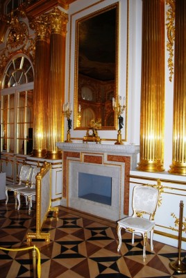

В работе перерыв уже две недели... Заказчику насоветовали поставить вентилятор для конвекции... заказал ... ждемС...
А пока занимаемся тремя каминами в Царском Селе, Екатерининский дворец.

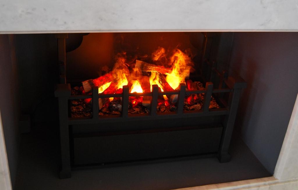

К реставрации на сей раз нас не допустили... будем только ставить трехмерную имитацию пламени в порталы.
Уже изготовили... ставить будем 02,06... результаты выложу.

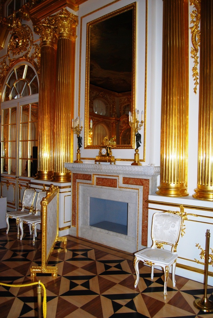

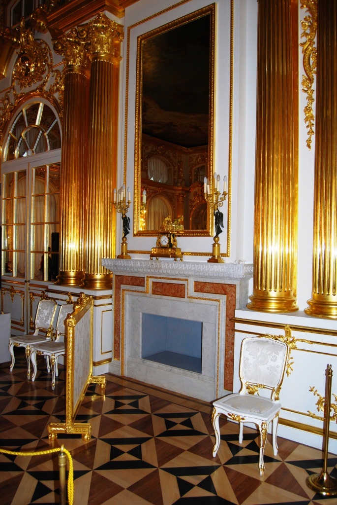

Два камина в 3-ей Антикамере
 Размер файла:  190.09 КБ
 Просмотров:  903 раз(а)
Арабесковый зал
 Размер файла:  371.87 КБ
 Просмотров:  919 раз(а)

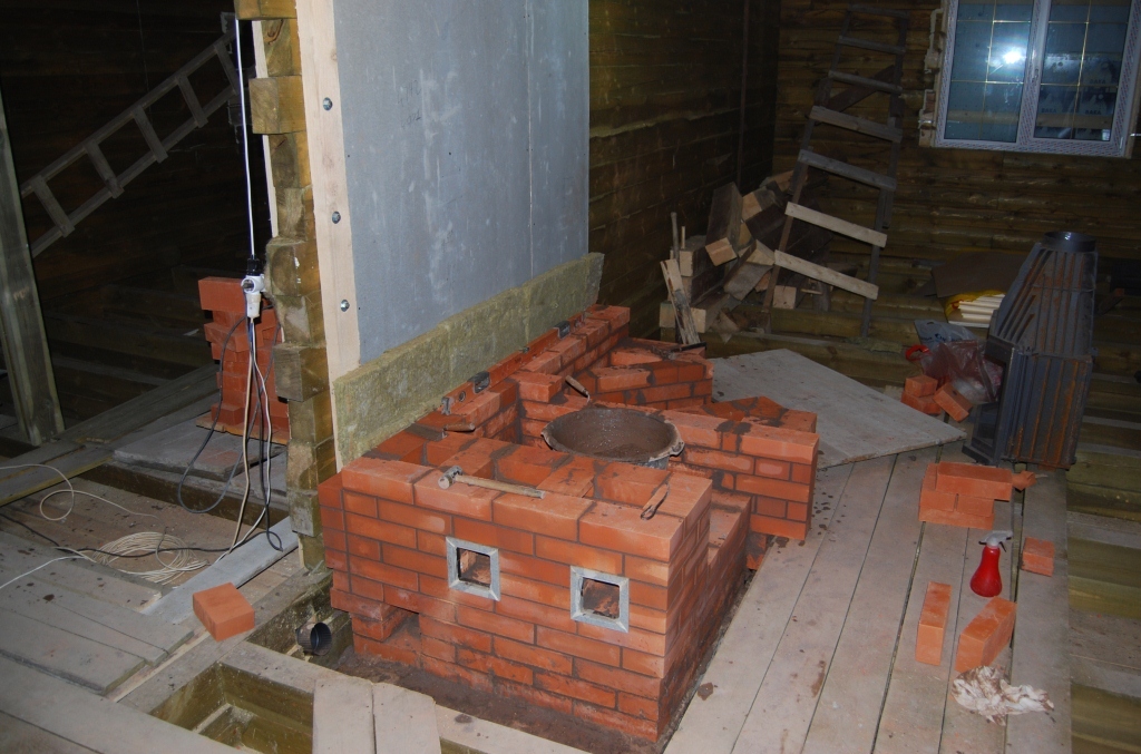

Продолжаем работу.
8-921-743-33-53

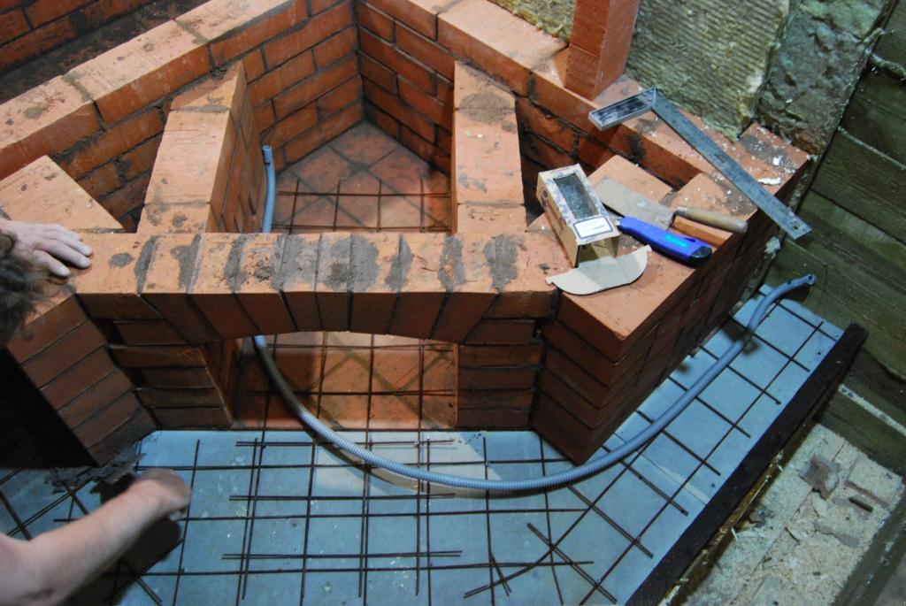

Завели гофру под эл.кабель
 Размер файла:  142.38 КБ
 Просмотров:  1025 раз(а)
Залились
 Размер файла:  130.8 КБ
 Просмотров:  1031 раз(а)
Прочистные в колодцы щитка
 Размер файла:  392.39 КБ
 Просмотров:  993 раз(а)

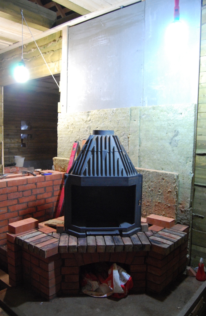

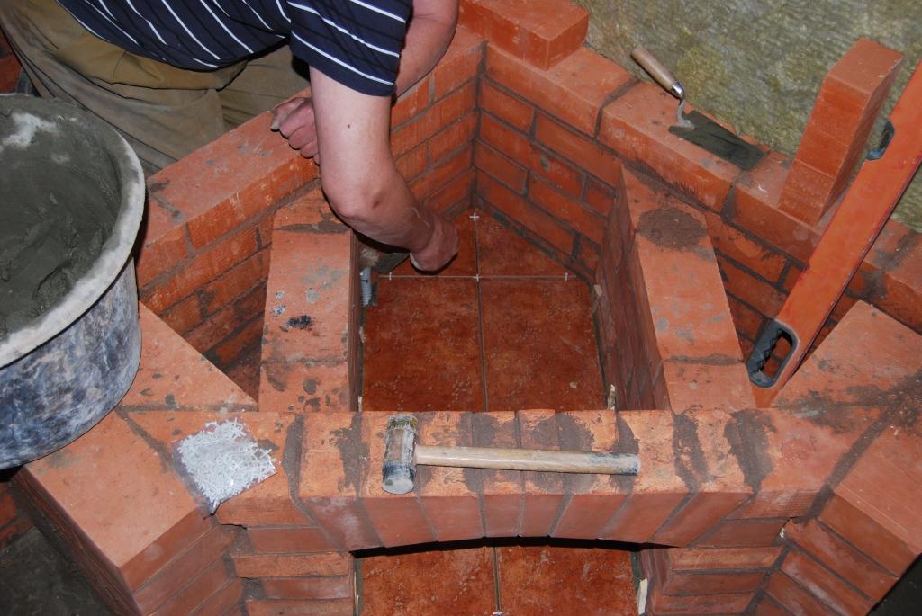

СообщениеДобавлено: Чт 28 Июнь 2012, 10:01 Ответить с цитатойВернуться к началу

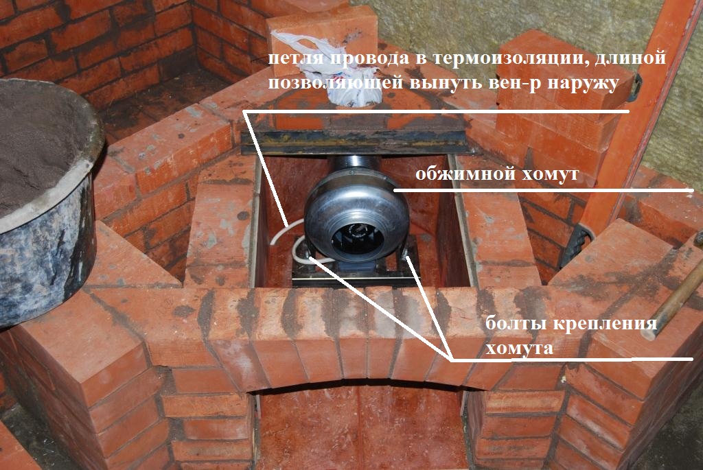

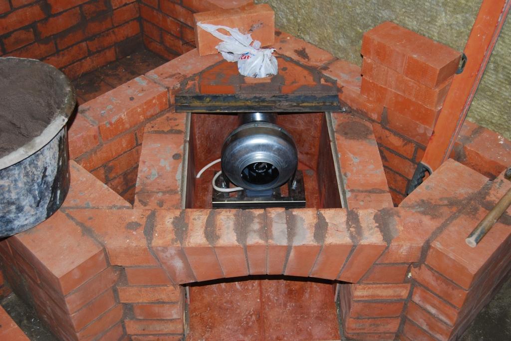

Поскольку нужно сразу втыкать вентилятор... пришлось облицовывать кафелем.
8-921-743-33-53
 Размер файла:  138.26 КБ
 Просмотров:  942 раз(а)
Воткнули вентилятор
 Размер файла:  139.97 КБ
 Просмотров:  1044 раз(а)
Готовая подина под касету
 Размер файла:  137.87 КБ
Elm
Сообщения: 1413
СообщениеДобавлено: Чт 28 Июнь 2012, 11:51 Ответить с цитатойВернуться к началу
А чего так?
Если иначе втыкнуть никак, то через годика три ремонтники выразят Вам большое человеческое спасибо pleasa
Сергей68
Сообщения: 855
СообщениеДобавлено: Чт 28 Июнь 2012, 12:06 Ответить с цитатойВернуться к началу
Elm писал(а):
А чего так?
Монтировать через дырку... не-е-е... это ж гемор, тем более не нами придуманный. Как смогли... мы облегчили жизнь ремонтникам в будущем. на фото пояснения.
8-921-743-33-53
 Размер файла:  258.71 КБ
 Просмотров:  1133 раз(а)

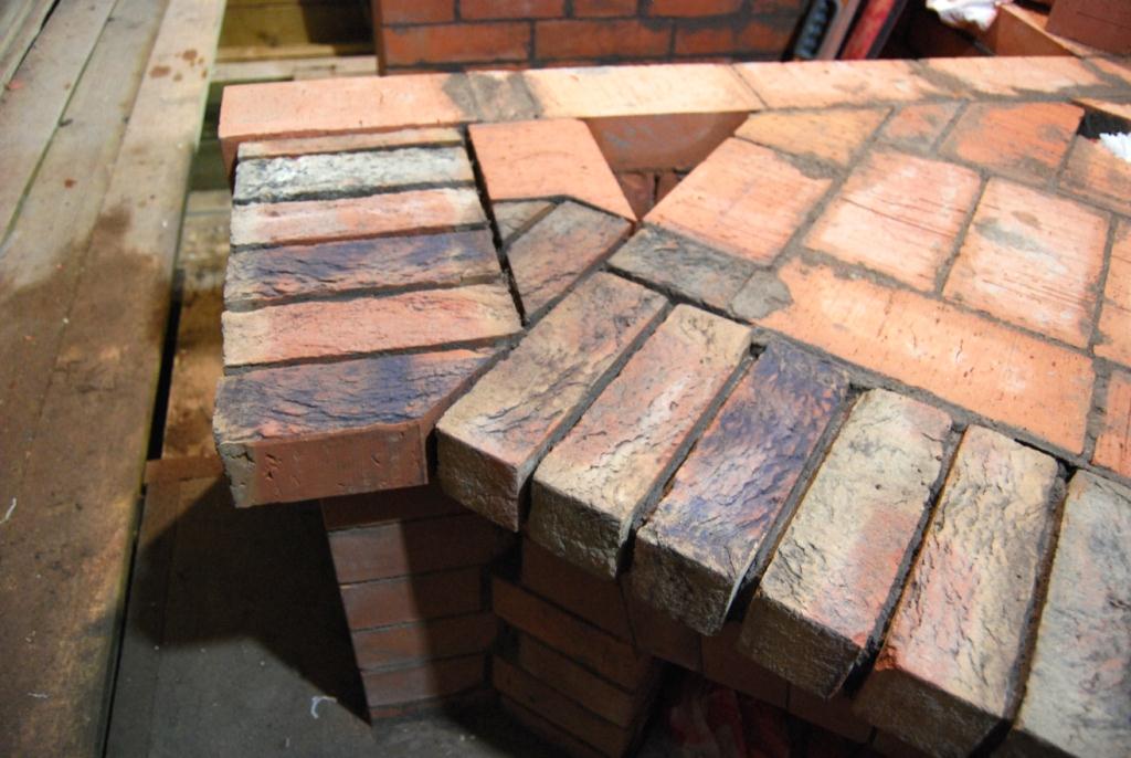

Сегодня пол дня филонили... ездили смотреть прошлую печь, треснул замковый над топочной дверцей. Во вторник бум исправлять ( сразу после Царского села и поедем).
Посему сделали сегодня немного.
8-921-743-33-53

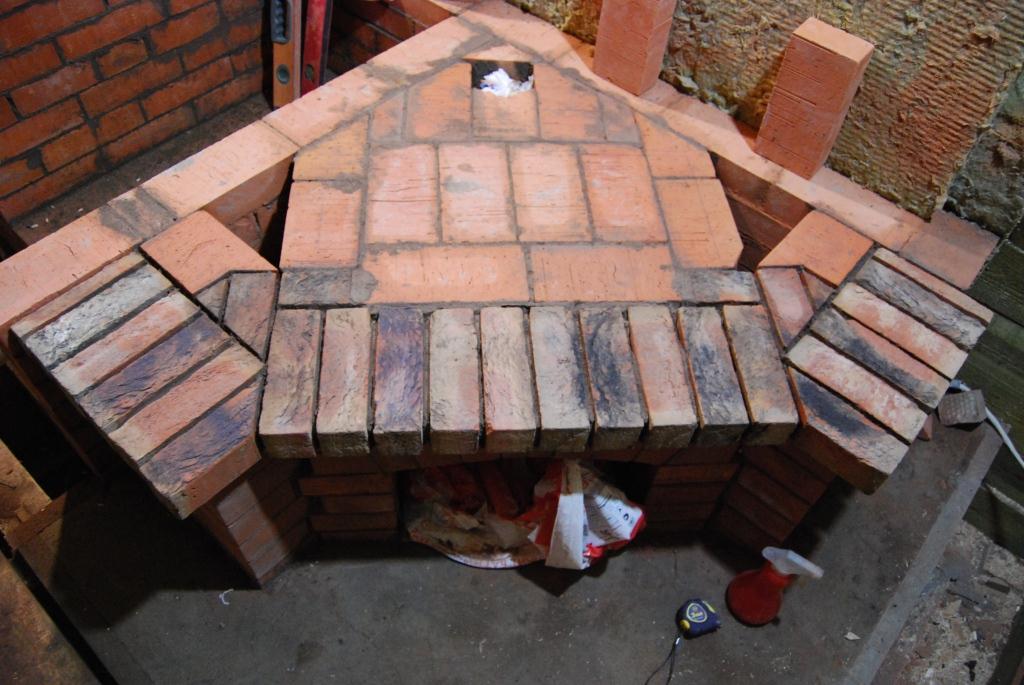

 Размер файла:  125.21 КБ
 Просмотров:  922 раз(а)
 Размер файла:  367.74 КБ
 Просмотров:  1002 раз(а)
 Размер файла:  318.25 КБ
 Просмотров:  989 раз(а)

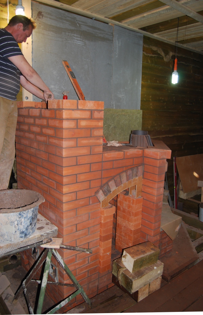

СообщениеДобавлено: Пт 29 Июнь 2012, 23:18 Ответить с цитатойВернуться к началу
Сегодня продвинулись несколько больше
8-921-743-33-53
 Размер файла:  390.41 КБ
 Просмотров:  940 раз(а)
В нижней части конвекционной камеры решили сделать дровницу...
 Размер файла:  279.93 КБ
 Просмотров:  917 раз(а)
 Размер файла:  357.94 КБ
 Просмотров:  1015 раз(а)

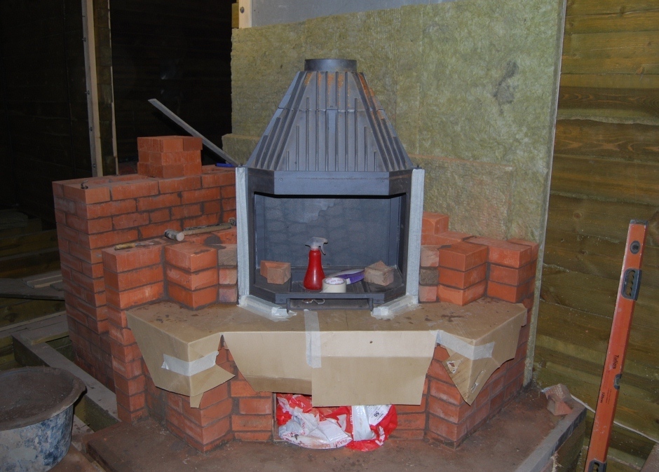

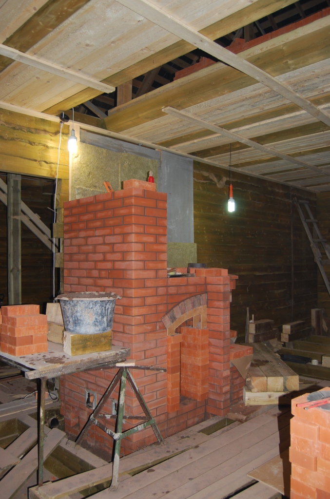

Сергей68
Сообщения: 855

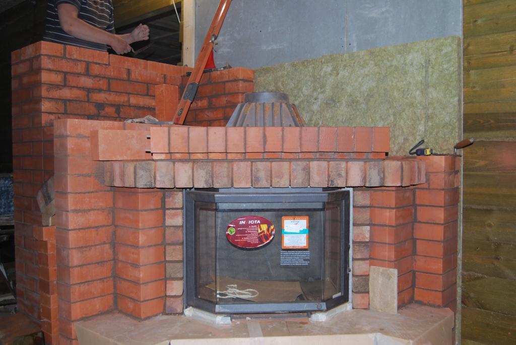

СообщениеДобавлено: Пт 29 Июнь 2012, 23:21 Ответить с цитатойВернуться к началу

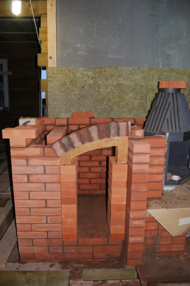

Пол дня отняла перемычка на каминную полку ( первый напуск)...
Оставили сушиться... завтра с Божьей помощью воткнем.
8-921-743-33-53
 Размер файла:  88.52 КБ
 Просмотров:  990 раз(а)
 Размер файла:  129.29 КБ
 Просмотров:  982 раз(а)
usanin_n
Сообщения: 155
Регион: Украина, Кировоград
СообщениеДобавлено: Вс 1 Июль 2012, 12:16 Ответить с цитатойВернуться к началу
Перемычка на что клеена? какая смесь? Диаметр шпильки?
Сергей68
Сообщения: 855

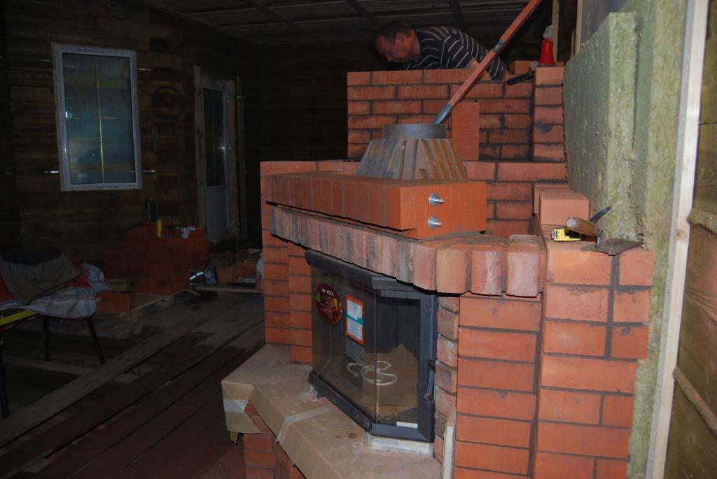

СообщениеДобавлено: Пн 2 Июль 2012, 09:59 Ответить с цитатойВернуться к началу
Да ничего сверхестественного... глинянно-песчанный на голубой глине (красную у нас найти -надо постараться), протертый, с добавлением чуть- чуть цемента.
Шпилька d 8 мм.. Опираться будет на три точки, 2 пятки и верхняя кромка касеты через керамический шнур. Несущая балка будет над ней, из красного печного кирпича. Там шпилька 12 мм.. Фотки будут вечером ( не фотал вчера, зарядка на фотике кончилась).
8-921-743-33-53
Сергей68
Сообщения: 855
СообщениеДобавлено: Пн 2 Июль 2012, 21:29 Ответить с цитатойВернуться к началу
Продолжение
8-921-743-33-53
 Размер файла:  119.07 КБ
 Просмотров:  1087 раз(а)
 Размер файла:  344.27 КБ
 Просмотров:  905 раз(а)
 Размер файла:  103.69 КБ
 Просмотров:  857 раз(а)

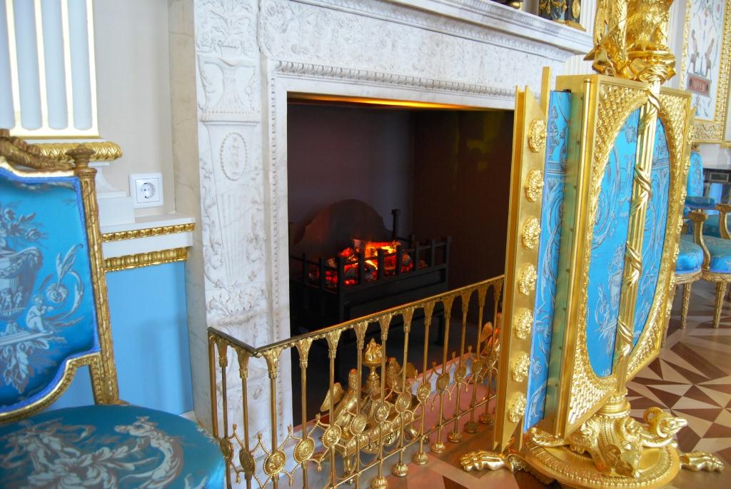

В продолжение дворцовой темы. Как и планировали... во вторник смонтировались
8-921-743-33-53
В реальности эффект еще правдоподобнее.
 Размер файла:  76.26 КБ
Арабесковый
 Размер файла:  152.65 КБ
 Просмотров:  896 раз(а)
3-яя Антикамера, 2-ва близнеца ( из 4-х)
 Размер файла:  169.76 КБ
 Просмотров:  921 раз(а)
Сергей68
Сообщения: 855
СообщениеДобавлено: Чт 5 Июль 2012, 07:54 Ответить с цитатойВернуться к началу

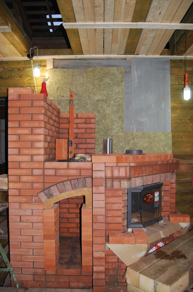

По основной теме... начали городушки городить Smile
8-921-743-33-53
 Размер файла:  356.15 КБ
 Просмотров:  936 раз(а)
 Размер файла:  365.8 КБ
 Просмотров:  938 раз(а)
 Размер файла:  349.99 КБ
