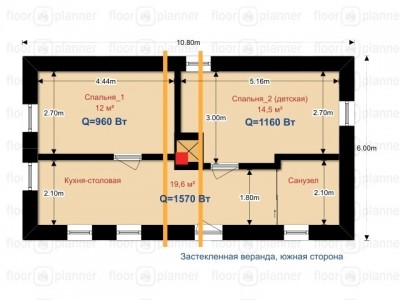

Добрый день присутствующим!
Начинал тему вопросом о двух печах... Возился-возился с порядовками, а позавчера, посовещавшись, решили что полумеры не для нас - начал ломать внутренние перегородки в доме, чтобы отапливаться одной отопительно-варочной печью. [Спасибо за поддержку, Elm]. Но какой, еще думаю: не все как-надо становится из-за северного окна, не позволяющего передвинуть межкомнатную стену немного восточнее
А это новый план, указаны теплопотери. В центре - "квадрат" будущей печи. Не обязательно, конечно, квадратной. Красным квадратиком отмечено место выхода трубы печи, которая была здесь когда-то - снесена больше 10 лет назад - почти по центру дома. Сама труба частично сохранилась на чердаке, выходит ровно над коньком на 0,5 м. Но ее буду перекладывать.
Желтыми линиями указаны две ближайшие балки перекрытия чердака...
Есть смысл в затее?

Elm
Сообщения: 1413
Добавлено:
Чт 21 Июнь 2012, 15:04
Простенок не обязательно должен быть ровным - можно его изгибать зюзюбуком, как сделали около санузла. Изгиб удобно совмещать с ПП разделкой, выкладывая ее углом (и не упадет, и красиво смотрится) - т.е. изгибать стенку начиная с 25 см от печи.
Стены надо двигать ибо сейчас кухня вообще никак не отапливается, а спальня2 - чрезмерно.
Видится прямоугольная печь с соотношением сторон, как у дома.
Часть для готовки реализовать как малую ВП, закрытую дверками, или духовой шкаф (или вообще без них), а готовить все таки на газу (баллон).
Спальни с окнами на запад не есть хорошо (даже можно сказать плохо), впрочем как и на юг (ну с этим еще можно мириться), хотя может у Вас тень от деревьев и.т.п.
Внутренние стенки из гипсокартона лучше делать на 3 см профиле, итого их толщина получается 54 мм (12+30+12), как раз под "бюджетные" внутренние двери.

Пт 22 Июнь 2012, 00:12
Elm писал(а): |
Спальни с окнами на запад не есть хорошо (даже можно сказать плохо), впрочем как и на юг (ну с этим еще можно мириться), хотя может у Вас тень от деревьев и.т.п. |
Добрый вечер!
Да, насчет простенка изогнутого с ПП-разделкой - мысль здравая.
Кто надоумил построить дом по такому плану, чем люди думали? - я не понимаю, ну никак. И участок ведь не самый узкий, места хватает. Большинство домов на нашей и соседних улицах словно близнецы. Артель что ль одна работала?.. (Это станционный поселок, разросшийся позднее за счет нескольких предприятий.) Топят или две печи, или живут "на две половины" - летнюю и зимнюю, отапливаемую.
Западная спальня_1 действительно в тени вишен, не очень густых, но все же. В двух метрах от окна - забор в человеческий рост, под ним после 15 ч. тоже какой-никакой тенек. Чем ближе к закату, тем больше нашу сторону улицы загораживают большие деревья возле домов напротив.
В целом даже юго-западные комнаты, как уже говорил, выше 26-27 градусов никогда не нагреваются. Ну и... открыл окошко - закрыл окошко, в зависимости от времени суток: или проветрил, или прекратил приток душного воздуха.
Что северные, что восточные, что западные комнаты - ночью сейчас, как ни странно, разницы нет. Днем, да, на градус-полтора. От чердака что ли тепло все уравнивает? Обычная местная крыша - простой волнистый шифер, "без подкладок и прокладок" - где целый день пекло неимоверное, так это на чердаке.

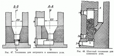

Почему ОВИК 7?
Во-первых, обязателен варочный настил: топить зимой будем углем, а забрасывать его совком через боковую дверку, извините... Другое дело - отодвинул кружок конфорки и высыпал из ведра с верху. Без шуму и пыли .
Во-вторых, дымоход ОВИК 7 - у задней стенки. Это наиболее удобный вариант размещения печи с учетом моей планировки, т.к. старая труба выходила непосредственно по центру дома, на конек, и не хотелось бы переносить ее в другое место (на предыдущем плане отверстие под дымоход обозначено не совсем точно - нужно чуть выше и правее).
По ходу возникли каверзные вопросы.
1) "Примерил" я купленную плиту 710 х 410 на кирпичи, разложенные на полу (габариты печи 4 х 3), и помрачнел: чугунину что, обрезать с двух сторон придется? Такое практикуют? А иначе она никак туда не влезет в первозданном виде? Или я неправ?
2) А встречал ли кто с информацию по решениям для отопительных печей именно под загрузку угля? - логично, что это удобнее делать сверху.
3) Мне не однажды советовали обзавестись так наз. летней кухней, "как у людей", чтобы готовить летом в ней, в т. ч. на варочной плите. Газ, электричество... знаете ли. Плита - это на все случаи жизни. Электричество у нас отключают хоть и ненадолго, но совсем не редко: в грозу, снегопад, порывистый ветер. А уж если таки оборвало, то и сутки-двое, бывало, сидели в темноте.
Одно НО: никаких летних кухонь не хочется, принципиально. Сезонные "переезды", связанные с двумя помещениями для готовки, уже достали (сейчас так и живем), и газовые баллоны под боком держать совсем не интересно, еще и с малолетними детьми, которые норовят везде все опробовать и испытать.
Читал тему о строительстве А. Бацулиным и М.Флинном Теплушки с присоединенной к ней отдельно стоящей плитой - красиво и практично. В Европе такие малопотребляющие кухонные плиты для приготовления пищи довольно распространены (kachelofen - нем., pliit - эст., puuliesi - фин.). Тот же Флинн, подобные строит и в Канаде, и не только он. А ОВИК с летним и зимним режимом протопки - с нашим очень жарким летом оно не будет совсем хорошо.
Так вот, просветите, пожалуйста, может ли такая плита работать на одну трубу, одновременно, с той же ОИК, например? Куда ее можно было подключить? Во второй колпак, перед выходом в дымоход?

Чт 28 Июнь 2012, 15:21
Цитата: |
Другое дело - отодвинул кружок конфорки и высыпал из ведра с верху. Без шуму и пыли |
А подкидывать через дверку?.
1) Обрезать вп нельзя - там ребра жесткости по краям.
А так она спокойно ставится (разве что с большими напусками по краям чем это изображено на порядовке) ибо три кирпича - это 77 см.
2) Ну есть ряд котлов, где идет загрузка сверху - это частные технологические решения. Есть печи, где загрузка вроде сверху, но в вертикальную шахту, где горение происходит снизу и в сторону...
3) У меня стоит баллон и маленькая двухконфорочная газовая плита ))) и даже зимой, когда печь топится готовим на ней - удобнее просто. Отапливать же баллоном при наших ценах видится очень неразумным решением.
