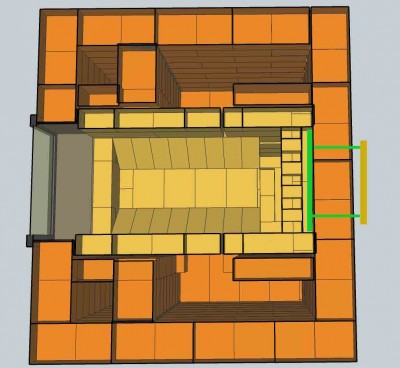

Много говорят, что конкретно ВВ - никак не регулируется (хотя для банной придумали) , а в ОИК ХК, да и не только, можно же же такую задвигу сделать. Металл
обклеить любимым базальтовым картоном и зажимать - открывать вход ВВ
сзади...Хотя бы..Да и боковые в др моделях, похожим способом,
только сдвигом вдоль щели, напрмр.
Для ииллюстрации использовался один из проектов В Солина. с согласия автора.

Никогда не замечал, чтобы вторичного воздуха было бы сильно много, вот первичного да.
Думаю, лучше всего разделить подачу первичного и вторичного, причем первичку регулировать, а вторичку нет. Надо будет попробовать.
Причем, в импортных железяках похоже так и сделано. Как не закрывай поддувало, вторичка дует одинаково, только первичка меньше пламя раздувает.
