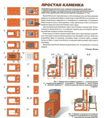

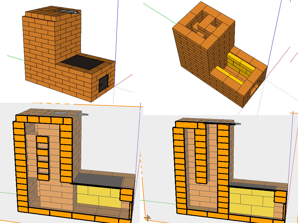

Всем большой привет и пожелания всего наилучшего. По настоянию Евгения Колчина открываю новую тему. Итак, задумал возвести сезонную мини баньку(парная 2х2) на даче. Хотелось бы получить (если такое возможно) режим влажной бани для парения с веником при минимальных размерах печи. Как остроумно заметил кто то из форумчан - нужна металлическая печь из кирпича(без бака нагрева воды). Пока привлекли внимание две порядовки. Внутренний голос (я не печник, но отопительную и садовую печь сложил сам) советует к первой печи присоединить подовый топливник (от Смирнова, в редакции Солина),с установкой сверху либо чугунной либо из нержи емкости для камней. Буду крайне благодарен за обсуждение и практические советы. С уважением Виктор.

СообщениеДобавлено: Ср 22 Август 2012, 09:58 Ответить с цитатойВернуться к началу
Вот не думал ни гадал... Кажись банной Смирновка не была... Surprised

Когда выбирал печь для бани тоже хотел постоянного действия, но знающие люди в банном деле переубедили в сторону переодички.

Да в этом нет никаких сомнений. Но ставить в маленькой летней дачной баньке. в которой будут париться 2-3(а то и один) человек периодичку... как то выше моего понимания...поэтому приходиться искать компромиссное решение...

А Бацулина вас не устраивает? Интереснее, чем ваша в первом посте.

Да наверняка интереснее...но я ж ищу постоянного действия...или вы хотите сказать - бери проверенную периодичку, монтируй туда подходящий ящик для камней и будет тебе счастье?

Еще интересно что заставило вас усомниться в смирновскомо топливнике...лично мне хочется подовый топливник и чтоб организовать топку с улицы...

Из отопительной сделать банную проблемно. Нужна практически прямоточка...

Насколько я помню, Смирнов показывал отопительную и варочную печь(которая вдохновила вас на креатив ввиде порядовки)...и конструкция топливника в обеих печах ничем не отличалась...

У банной немного другие режимы, чем у отопительной или ОВ печки. Приготовление мяса в садоарийке - завораживает. Но ставить печку без дверок в баню стремно. Хотя она подовая...
То есть как это без дверок? Те же дверцы, только две в одной...не знаю почему, но меня это не пугает...тем более хочу сделать топку с улицы...
СообщениеДобавлено: Чт 23 Август 2012, 10:51 Ответить с цитатойВернуться к началу
Я про подовую садоарийку.
Топка снаружи для маленькой печки и бани... Стремно.
