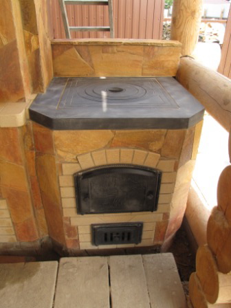

Подскажите уважаемые. имеется гель высокотемпературный, могу ли я замазать щели в печи казана, там где явно дымит!? И еще вопрос, скажите как оттереть стекло дверки внутри, сильно закоптилось и почему оно так быстро коптиться?

Нужно уголок обрамления посадить на раствор чтоб с плитой были в одном уровне,плиту на мертель через базальтовый картон.А герметики и клей тут ненужны.
Она же легко отмывается водой. У меня коптится если дрова слишком длинные. Если сантиметров 12 не достают до стекла (все внутри топки), то уже не садится сажа на стекло. Ну и в нормальном режиме на прогретой печи через полчаса после начала топки даже с длинными дровами сажа выгорает и со стекла. Я думаю, что сажа садится если поверхность холодная или не хватает воздуха (времени), чтобы ей сгореть. На фото дверка без подачи воздуха, думаю это тоже влияет.
Зачем нужна в ногах дверка со стеклом - вопрос риторический Smile
Сообщения: 1590
СообщениеДобавлено: Чт 30 Август 2012, 18:03 Ответить с цитатойВернуться к началу
Есть в каминных фирмах средства для отмывки стекла.
Вот как то так.

Sad 190х190 мм - маловато сечение, да и высота дымохода, для такого агрегата, кмк...
Намочите тряпочку, обмакните в золу и протирайте.
Можно ли удленить кирпич трубу поставив оцинковую трубу сверху ну примерно с 1 метр???
Сообщения: 1590
СообщениеДобавлено: Ср 5 Сентябрь 2012, 18:00 Ответить с цитатойВернуться к началу
В принципе можно, подходящего сечения и лучше покрасить термостойкой краской поскольку цинк выгорит и труба начнет ржаветь.
