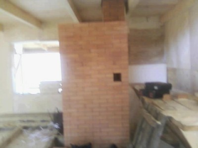

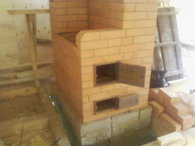

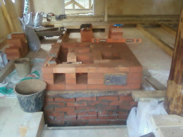

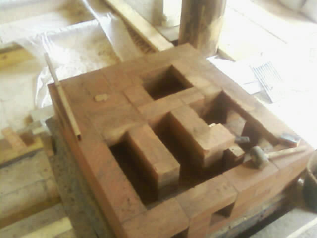

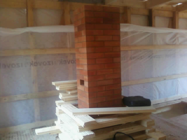

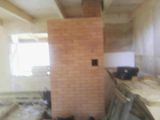

Добрый день!
Прошу специалистов посмотреть на эти фото.
Здесь две печи Кузнецова. Первая: где только фундамент – ОВИК 1, вторая отопительная,но название не помню.
Всё ли правильно делает печник?
Фото с мобильника. Так что качество не очень...
Благодарю за ранее за консультацию!

Труба проходит деревянное перекрытие с нарушениями. Расстояние от дыма до защищенной сгораемой поверхности должно быть больше.
Убедитесь, что рамка дверки топки не посажена на глину и имеет место для расширения. Иначе, когда натопите, она разворотит кладку.

Плиту посмотрите, что не замурована (она тоже расширяется и толкается) и можно будет поменять если что. А Евгений Колчин прав, лучше не огрызаться Smile Правильнее его спросить что еще сфотографировать и проверить.

А работа аккуратная, плита запилена, труба спокойно отделяется термостойкими матерьялами, про дверку тоже не факт

Как мне кажется требованиям труба соответствовать не сможет, если СНИПы нарушает. Но возможно это и не важно заказчику. Сказав , что можно, напишите пожалуйста, что надо сделать человеку, чтобы зазор в несколько сантиметров до лаг стал достаточно безопасным.

Сам мастер, как собирается разделку(которой нет) до ума доводить?
