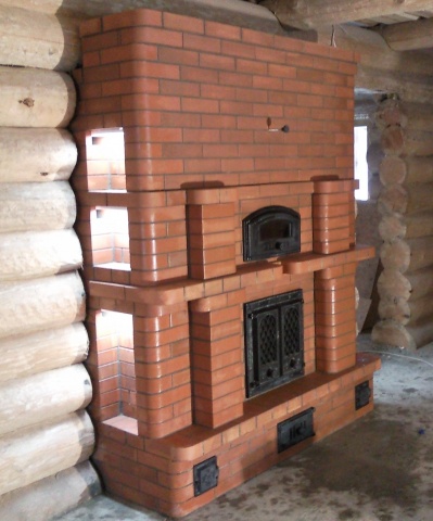

Безумный Печник, а что за покрытие вы применили для печи с фото на первой странице?
Чем можно погрунтовать или покрасить стенки банной печи из витебского кирпича?
Печь с шамотным ядром.
Как вариант рассматриваю церрезитовскую грунтовку СТ-17 http://www.ceresit-pro.com.ua/products-ceresit/07/01/ct-17/
или масло для древесины бань и саун Неомид http://neomid-ukraine.com/maslo-dlya-propitki-drevesini/maslo-dlya-bani-sauni-descr
Пробовал его на отдельном кирпиче - цвет сразу становится насыщенным и темным.

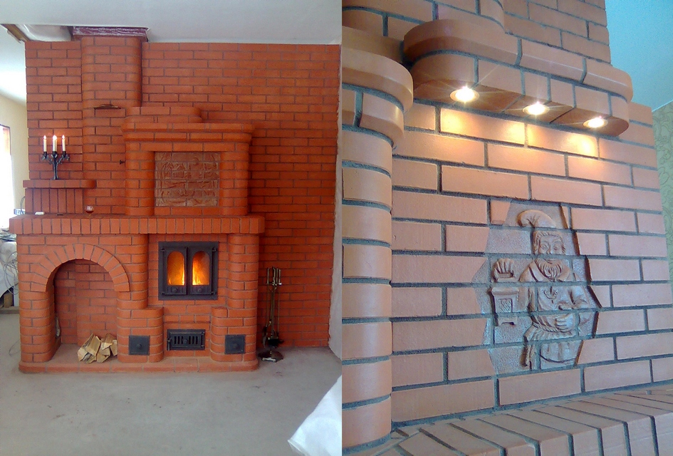

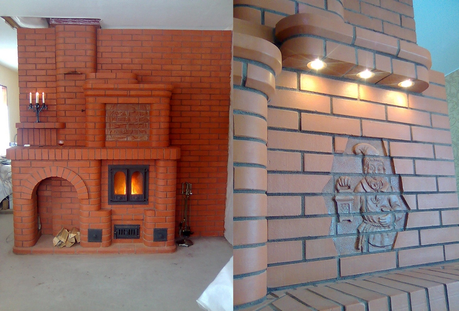

думаю к тюнингу можно еще отнести кирпичное панно ( тема уже есть !!) и подсветка светом как правильно по уму делать ??? расскажите спецы Shocked зашел по сылке офигел http://sdelaipech.ru/post/2132 надо тоже такое применить............
 Размер файла:  65.75 КБ
 Просмотров:  775 раз(а)
СообщениеДобавлено: Вт 27 Ноябрь 2012, 00:04 Ответить с цитатойВернуться к началу
кто делал эту красоту !!!! дайте коменты по поводу как прятать провод и какой использовать шнур там же есть температура ???
 Размер файла:  354.14 КБ
 Просмотров:  861 раз(а)
Виктор_А
Сообщения: 850
Регион: МО г.Серпухов
СообщениеДобавлено: Вт 27 Ноябрь 2012, 21:39 Ответить с цитатойВернуться к началу
Ну по кабелю более-менее понятноhttp://www.secoin.ru/bd/prov/ptle.html
СообщениеДобавлено: Вт 27 Ноябрь 2012, 21:44 Ответить с цитатойВернуться к началу
его в шве прятать или в кирпиче канавку пилить ??? а вдруг накроется как менять???
