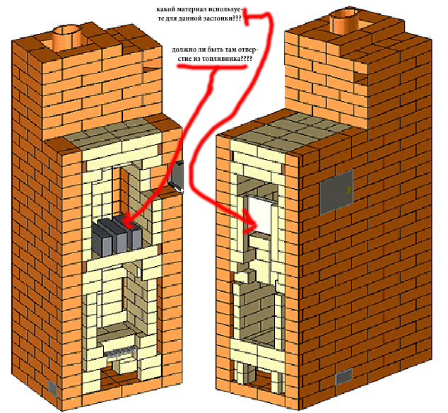

Добрый день! Евгений вопрос появился после просмотра лекции. Вы на лекции говорите что нужно оставить отверстие около задней стенки в месте примыкания полки на кторой будут лежать камни! Но на последней порядовке я так и не сумел разглядеть данное отверстие?? нужно ли оно??? и еще там где идет проставка для свободного хода газов какой материал использете для проставки??? и нижние отверстие я как понимаю получается в ширину одного кирпича??? и камни когда будут укладываться должны ложиться примыкая к перегородке для свободного хода газов или лучше на нее не делать напор??
Вы извините может я не совсем правильно формирую свои вопросы но если не будет понятно! То сейчас выложу картинку и красным выделю интересующие моменты!
Спасибо за ответы за ранее!
С уважением mikmineev!!

как и обещался выкладываю картинку в приложении! Честно сам буду первый раз ложить банную печь! Подскажите растояние от Шамотного кирпича до красного печного должно быть в моем пониманиии гдето около 5-10 мм для учета расширения материалов??? и там где идет подход вторичных газов внизу топки от трубы там нужно уплотнять отверстие и чем лучше это делать??? И Евгений такой вопрос я вам вчера его задавал, из-за не опытности спрошу еще разок трубу для нагрева воды змеевик лучше всего встраивать там где горячие газы прошли уже камни и пошли для вывода в трубу по большому контуру??? и вы замеры производили какая там приблизительно температура?? температура нужна чтобы понять как и из чего делать змеевик!?
Спасибо за ответ! Простите чайника за вопросы которые опытные печники должны знать!

Закладка в каменке лежит на поду без щелей в топку. Основной прогрев идет ИК излучением от пламени и дополнительно конвективно через разрыв в стенке горелки (слева внизу под верхней вставкой). Верхняя часть горелки (вставка) м.б выполнена из шамотной плиты (кирпич), а лучше легковеса или теплоизолятора (суперизол), а так же, например, из талькохлоритовой плиты (у меня сейчас).
Регистр ГВС стандартно расположить в опускном канале (до подвертки) ниже выхода из камеры и на ряд выше подвертки. С 1 м2 площади регистра на конечной стадии прогрева каменки (на 4 часу) можно получить максимум до 3кВт. Соответственно, для нагрева 100-150 литров воды с 15-75 гр.С вполне достаточно иметь площадь регистра в канале до 0,5 м2 и расчетном времени его "работы" около 4 часов.
Все тепловые зазоры в темах уже обсуждались неоднократно. По стыкам стоит картон, а в канале ВВ ничего. Делайте подачу ВВ независимо, т.е. не через поддувальную дверцу, а с самостоятельной и отсечкой канала от поддувального пространства. Этим вы сможет гибко управлять процессом горения в топке.

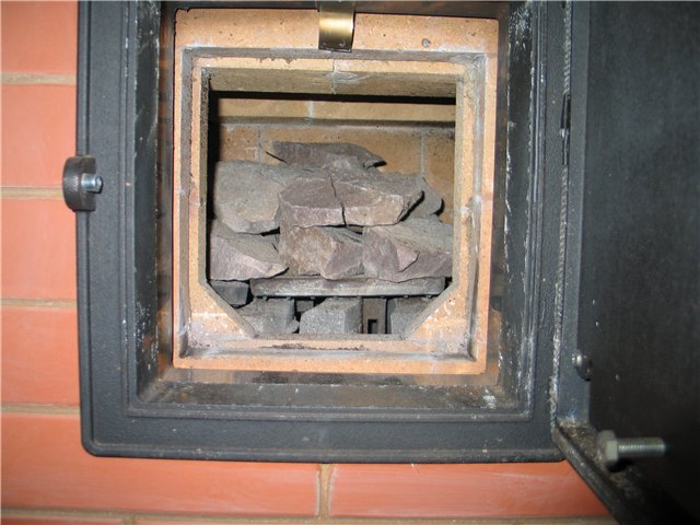

Сегодня провели пробную топку.
Напомню: печь по схеме как у Е.В.Колчина, с обратным прогревом (сформирован огневой канал, хайло ниже закладки), вторичный воздух отдельной дверкой.
Закладка- чугун 120кг (колодки ) и коробка каких то камней 20кг.
Баня пока не достроена -по кондициям пока сказать нечего .
Кое что можно сказать по прогреву закладки.
В печи установлен тэн (1,5квт), включили перед протопкой за 12 часов. На начало в топке и каменка 60гр.
Дрова- сухая сосна. Закладки 10-12кг.
Первая закладка дров сгорела за час, в каменке(верх закладки,перекрытие)410*, сажа выгорела!
Сдвигаем угли к задней стенке и вторая закладка. Горела 50 мин. В каменке 480*.
Третья тоже 50мин , в каменке 550-600* (пирометр до 550), закладка равномерно светится, чисто, пепла не много.
Очень эффективна подача вторички отдельной дверкой- после очередной закладки закрываем поддувало(10 мин на одной вторичке), дыма нет абсолютно!
Пока впечатляет...
