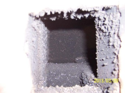

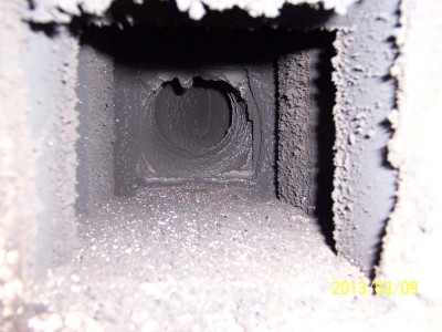

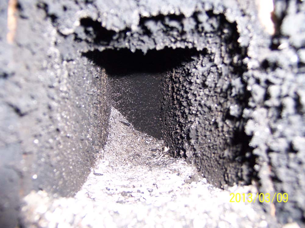

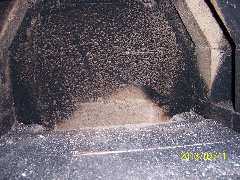

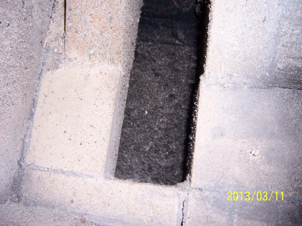

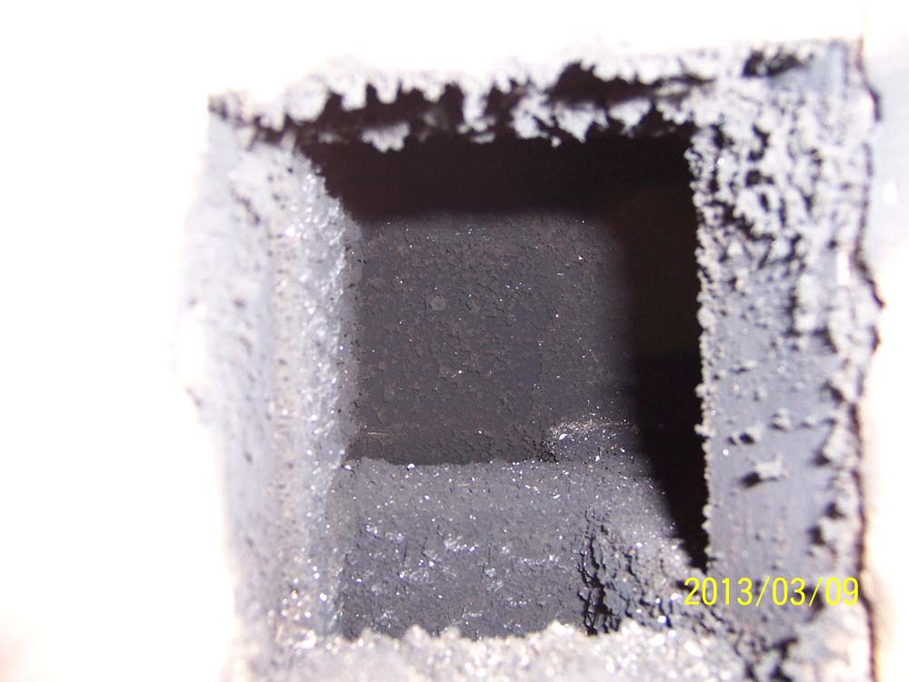

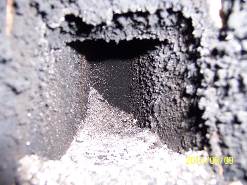

Провел более подробный обзор печи внутри. Выводы.
1.Фото 1 - ХК без чистки. Как оказалось сажа в ХК выгорает но только до половины от задней стенки. Наверное в связи с тем, что дверца ХК имеет стекло, температура в передней половине ХК недостаточно. Ну не было дверец без стекол. Что можно посоветовать по этому поводу?
2. Фото 2. Дно 2 колпака по центру. На заднем плане виден патрубок дымохода. Наблюдается засаженность и наличие пепла.
3. Прочистка на дне 2 колпака левая. На переднем плане подъемный канал, на заднем- опускной канал закрыт ЗЛХ
4. Прочистка на дне первого колпака. Сажа и много пепла.
Поскольку осваиваю печь в сознательном возрасте впервые есть вопрос. Наличие такого количества сажи и пепла нормально или нет? Общее время непрерывной топки за все время около 300-400 часов. Протопка в основном бревнами старого брусового подгнившего дома.
А вообще как часто надо чистит печь, сответственно и топить? Может кто без особых трудностей ссылку подарит?
Спасибо за помощь.

СообщениеДобавлено: Вс 10 Март 2013, 09:28 Ответить с цитатойВернуться к началу
Заткнуть верх выходов из ХК базальтом. Чем ниже выходы из ХК - тем лучше прогревается сама ХК. Это уже не раз показывалось. Нужно было разнести вход в ХК и выход из нее ДГ. И как можно ниже к поду ХК выходы должны быть.
http://forum.stovemaster.ru/viewtopic.php?p=65488#65488
Теперь это кадры из серии - не делай как я... Confused
Как раз самые ответственные моменты и не сфотканы при постройке ХК... Surprised
Может быть и дожигаться будет лучше и сажи поуменьшится...
По протопке - первые 20 мин топим при максимально открытой поддувальной дверке и сначала ЗЛХ для прогрева трубы. Не хватает - используем жалюзи на дверке если они есть. Потом закрываем ЗЛХ, жалюзи, потом придушиваем поддувальной до 1см. Это для начального прогрева и ХК нужно. А потом постепенное повышение температуры.

Выходы с ХК напротив катализатора. Так как же сажа вся выгорит, если ДГ идут по кратчайшему пути. Всегда делаю так, с сажей проблем нет-http://forum.stovemaster.ru/download.php?id=15920

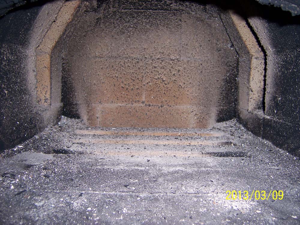

В моем случае наверное надо заткнуть две первые щели катализатора, а хватит ли площади третьей и четвертой щели? Или соединить 3 и 4 щели убрав перегородку? И на сколько уменьшить высоту выхода из ХК. Все время мучаюсь вопросом: "Если уменьшить высоту выходов, то прогреваться конечно должно лучше, но тогда уменьшится площадь канала прохождения газов. Мне дилетанту казалось, что это сечение на всем пути должно быть постоянным. И до сколько можно уменьшать площадь канала? " Кстати в реале пламя из топки поднимаетс тоько через 3 и 4 щели.
Спасибо.
Виктор_А
Сообщения: 850
Регион: МО г.Серпухов
СообщениеДобавлено: Пн 11 Март 2013, 10:37 Ответить с цитатойВернуться к началу
Экспериментально заткните 1 и 2-ую щели. И выходы из ХК , как писал Владимир. Прогрев всяко улучшится.
СообщениеДобавлено: Пн 11 Март 2013, 11:25 Ответить с цитатойВернуться к началу
Затыкайте и смотрите - будет дымить из топочной двери - перестарались, из ХК - малы выходы из ХК.
СообщениеДобавлено: Пн 11 Март 2013, 13:22 Ответить с цитатойВернуться к началу
Попробуйте закрыть третью щель в катализаторе(считая от дверки) или переделайте ХК в пламенный нагрев: http://forum.stovemaster.ru/viewtopic.php?p=74327#74327
У вас там не очень то много пепла(занесённой золы)
В норме, чистить надо не чаще одного раза в год.
Я свою прошлый год не чистил. т.к. выяснилось. что за сезон накапливается только четверть ведра золы вперемежку с сажей.

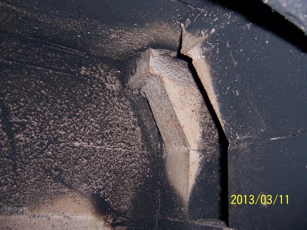

СообщениеДобавлено: Пн 11 Март 2013, 21:30 Ответить с цитатойВернуться к началу
Сегодня попробовал заткнуть 1 и 2 щели положив сверху тонкие шамотные плитки на дно ХК. На первый взгляд уменьшилась тяга и ХК стала прогреваться медленней. За три часа протопки температура поднялась с утренней (в12 час) 80 гр. до 190 град. Уменьшилась высота пламени в ХК и стало выгорать хуже. Наверное все-таки не хватает сечения. Выход не уменьшал. Под рукой ничего не было кроме кирпичей. Видно что много пламени уходило сразу на выход. Несомненно уменьшение высоты выхода должно дать положительный эффект, но до какой высоты уменьшать?. Но опять вопрос по сечению. Может убрать перегородку между 3 и 4 щелью? Вырезать конечно будет проблематично...
Дыма ни в топке ни в ХК не видел, разве когда открывать дверцу не медленно.
Спасибо всем. Что-то буду пробовать.
