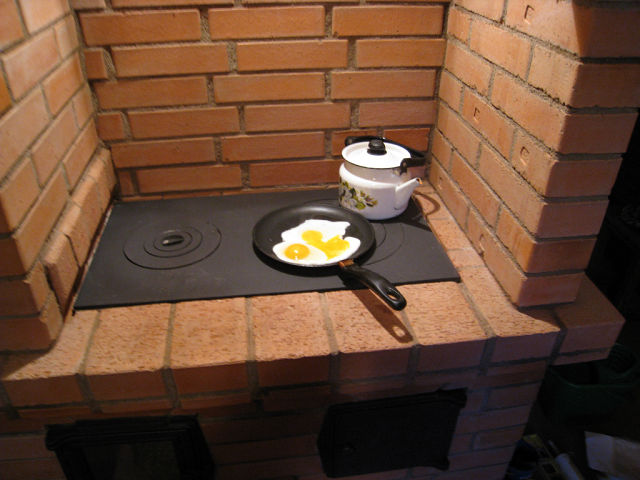

И со стороны сушильного шкафа

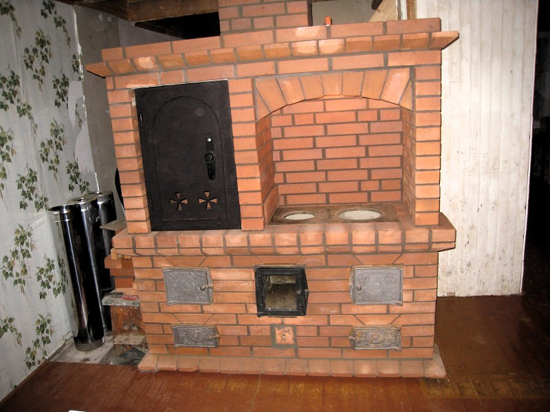

Закончил печку! В следующие выходные доделаю трубу (сэндвич) и - первая протопка!

Поздравляю! Сергей, вы просто молодец! И успели же ведь даже в этом году! Так интересно, как оно все будет работать, так ли, как задумывали.. Будет ли легко растапливаться, духовка там (кстати, вы ее как-то обмазали?), равномерно нагреваться щиток, как продержится вермикулитовый экран и тп. Ждем ваших испытаний. По идее, и сушка должна пойти бездымно, ведь злх у вас есть. Вы молодец!
ussp
Зарегистрирован: Пт 24 Август 2012, 01:29
Сообщения: 70
Добавлено:
Пн 12 Ноябрь 2012, 09:07
Спасибо за оценку, Павел! Прошла первая топка. Тяга - отличная! Дыма в дом - нет совершенно! Топил осторожно, тонкими щепками, но до закипания чайника.
Духовка греется: сверху и сзади - сильно; по бокам - слабее, и еще слабее - снизу. Нижний колпак четко обозначили просыхающие кирпичи. Печь оставил со всеми открытыми дверцами, задвижками - просыхать. В следующие выходные буду топить в рабочем режиме. Сделаю подробный отчет с фото.
Духовку не обмазывал. Удалось совместить дверцу со стеклом с корпусом ранее купленной чугунной духовки. Толщина стенок ~ 8-10 мм.
Тепло в дом идет сразу. Жена в восторге!
Растапливал следующим образом:
- через прочистную дверцу в верхнем колпаке (у входа в трубу) - разожженной газетой прогрел воздух в трубе, убедился, что появилась тяга, что произошло через несколько секунд;
- открыл задвижку ЗЛХ;
- зажег щепки в правой топке;
- тяга появилась практически сразу.
Даже при открытой топочной дверце, дым в дом не шел!
Минут через 10 закрыл ЗЛХ. Тяга немного уменьшилась, - приоткрыл поддувало. При полностью открытом поддувале - активное горение с гулом! Затем затопил левую топку. Результат горения - аналогичный. Из трубы шел плотный белый дым, очевидно с большим количеством пара от просыхающей кладки.
С уважением,
_________________ Юрьев Сергей Николаевич

| ussp писал(а): |
| ...При полностью открытом поддувале - активное горение с гулом! Затем затопил правую топку. Результат горения - аналогичный. Из трубы шел плотный белый дым, очевидно с большим количеством пара от просыхающей кладки. |
Примите поздравления!
"Активное горение с гулом" при непросохших кирпичах приводит к их разрушению в момент закипанния не испарившейся воды. Осколки кирпича летают как от гранаты...
Если в процессе кладки на ГПС, Вы обильно смачивали кирпичи (ок. 50-75 гр. увеличения веса за счёт воды), первую протопку, за лучшее, продолжать мелкими щепками не менее 6-8 часов. В противном случае возможно образование конденсата при охлажении ДГ ниже 100 град.
ussp
Сообщения: 70
Добавлено:
Пн 12 Ноябрь 2012, 09:52
"Горение с гулом" - только для проверки тяги, секунд 10. Протопка шла в спокойном режиме, при почти закрытом поддувале, - без гула. Топил щепками. Примерно 4 часа. Никаких тресков, щелчков в печи не было. Кирпичи при кладке споласкивал (окунул-вынул), укладывал по 5-6 в стопку для обсыхания и постепенно использовал в кладке.
Влажный вид печи на фото выше, потому, что перед этим печь вымыл влажной тряпкой. После мытья до протопки прошла неделя. Кроме того, при кладке печи в доме топилась печь, было достаточно тепло... После начала кладки прошло ~ 1 месяц.
К концу протопки дым был почти прозрачным.
О скорости прогрева печи можно судить по тому, что чайник (3 литра, заполненный на 1/2), стоящий прямо над топкой, закипел только к концу топки, часа через 4. После чего топка была прекращена.
С уважением,

| komissar писал(а): |
| ussp писал(а): |
| ... После следующих выходных представлю фотоотчет всех доступных мест печи... |
Оглядываясь назад -что сделали бы по другОму в проекте? |
1. По ходу кладки (к сожалению) пришлось убрать один ряд кирпичей для того, чтобы опустить настил - по требованию жены. Сейчас он вровень с газовой плитой. Это повлекло изменение конструкции шамотного ядра. Хорошо, что в ходе обсуждения Павел Раст рассматривал вариант такого ядра. Я сохранил сечение и места отверстий в арке ядра, но сделал арку шамотом "на ребро" (Спасибо Павлу и SketchUp-у!). Очень хотелось это обсудить, но на даче нет интернета и был в цейтноте из-за короткого отпуска.
2. При топке справа почти не нагревается настил сушильного шкафа. А хотелось бы использовать его в качестве теплового шкафа... Возможно, продумав конвекцию это можно реализовать....
Все остальное устраивает полностью! Именно то, что хотелось!
Была только 1-я протопка. При эксплуатации в рабочем режиме возможно, появятся еще какие-то соображения.
И еще, была установлена дверца 70х120 мм для вытяжки над плитой и сушильным шкафом. Установлена в верхнем левом углу над плитой под перекрытием верхнего колпака. Вытяжка работает хорошо, проверял спичкой.
По ходу работы заходил деревенский умелец - конюх, плотник и печник "по-необходимости". Увидел разложенный в-сухую ряд с выпиленными кирпичами и, по его выражению "..глаза на лоб..." Не подозревал, что бывает так сложно... Поглядел на ноутбуке в SketchUp-е модель печи... Ушел качая головой, пораженный заумью "этих городских!"
С уважением,

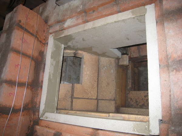

Сергей, есть такая мысль, поиграться с направлением дыма вокруг духовки.
Что если подзаузить щели в области задней стенки, тогда дым вынужденно пойдет в обход, обогревая поболее и низ.. С помощью пластин из того же вермикулита. Все чисто экспериментально и регулируемо, а потом расскажете, если получится..

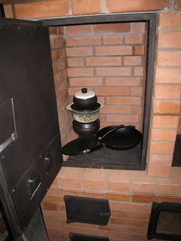

Первая протопка. Печь обследована, насколько возможно. Трещин, повреждений нет! Дым в дом не идет. Тяга хорошая, управляемая. Проверен режим ЗЛХ. Дым из трубы прозрачный.
