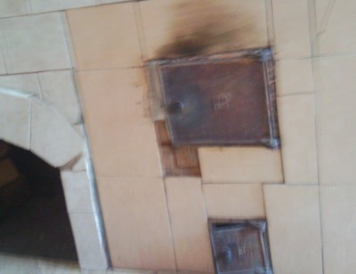

Фото 1 дверцы которые хочу заменить.

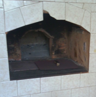

Фото 2 плита

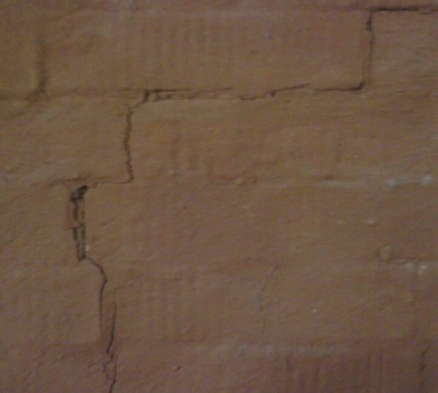

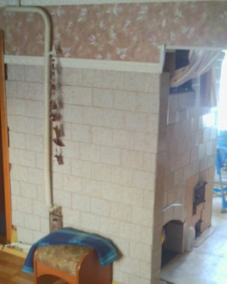

Выкладываю еще фото моего агрегата))))
И по задней стенке вот такие трещинки

Вид справа

ну варочную плиту заменить можно просто снимите старую ставьте новую, на счёт дверей уже по хуже она в кладке привязана это кладку надо разобрать и переложить уже с новой дверкой

Как я поняла из всего мною внимательно прочитанного на форуме, что мне надо в первую очередь очистить печь от старой плитки.
Затем нагреть печь и подрезать швы в местах трещин сантиметра на 4, потом "загнать" в швы либо мастику Терракот смешанную с песком, либо огнеупорную смесь "Супер камин". Следующее действие прогрунтовать теплую печь. Только подскажите какой лучше грунтовкой старенькую печь грунтовать?

перед тем что бы прорезать швы и набивать их тем же Супер камином печь нужно нагреть а потом набивать Супер камином, но учтите что нужен Супер камин который Плитонит на него и клеится плитка, так же его можно и использовать для приклеивания плитки так как он содержит специальные волокна, на счёт обтягивания печь мешковиной или металлической сеткой думаю это лишнее особенно металлической, потому что при нагреве печь будет расширяться и всё это будет отклеиваться, на счёт дверей говорил уже надо переложить кладку где стоят ваши двери и установить новую, а настил оно просто снимается просто поднимите его и положите новый

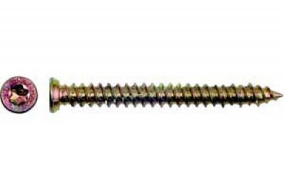

Литьё можно закрепить на саморезы по бетону и кирпичю, те что под "звёздочку".

Ой! Спасибо Вам большое за ответы. Значится этими саморезами можно и релинги прикрутить?
