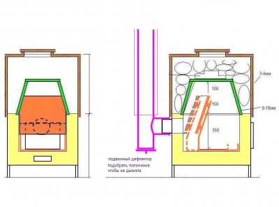

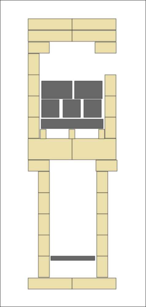

После того, как заузил топку в своей банной печке с полутора кирпичей шириной до одного, время протопки до готовности закладки сохранилось прежним (2,5 - 3 часа), а дров стало тратиться меньше на треть при том же объеме и массе закладки чугуна.

Глубина топки 2,5 кирпича, ширина 1, высота на картинке. Парилка 2,8х2,8, потолок 2,5.

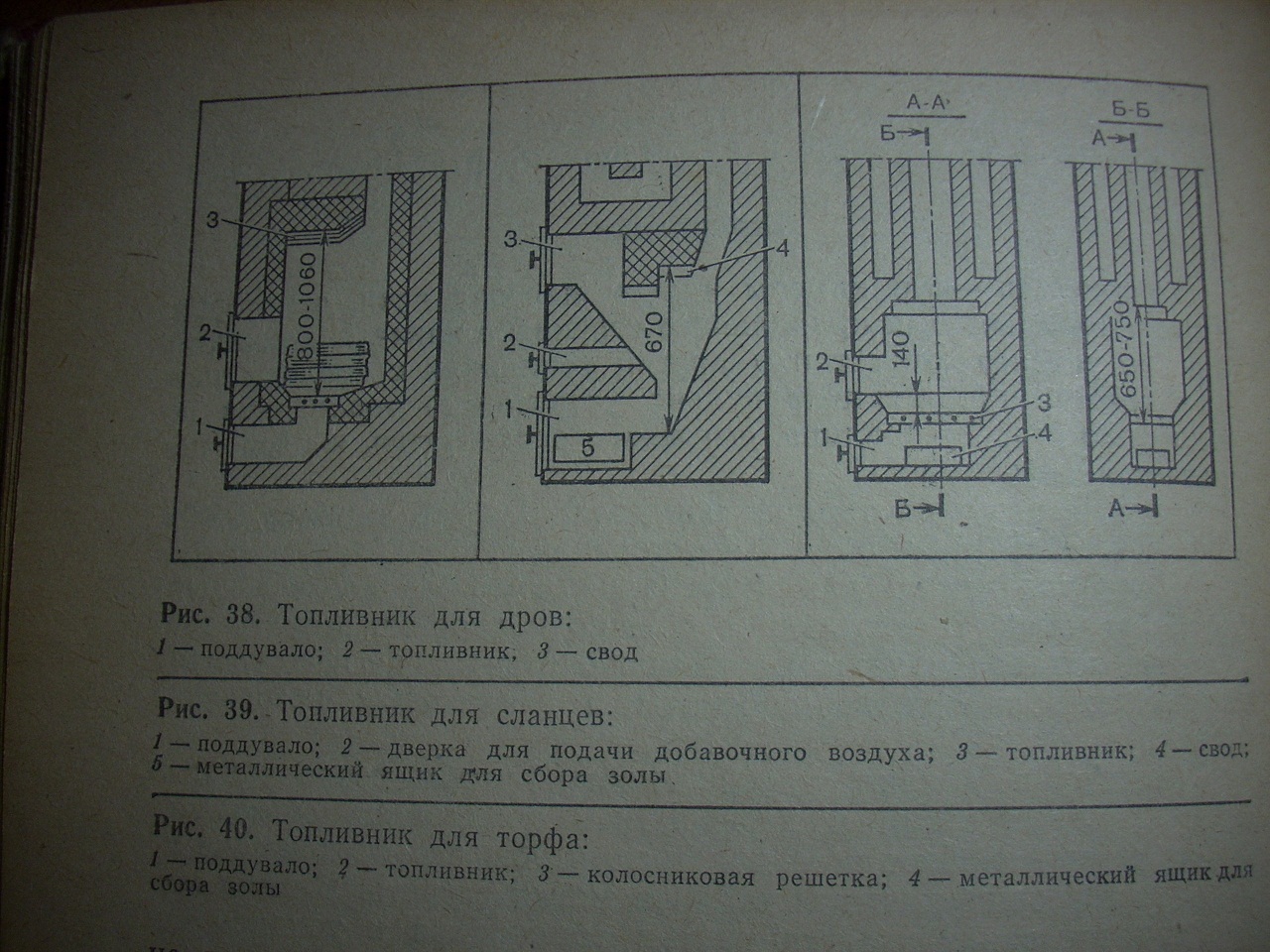

Вот что пишет А. М. Шепелев в своей книге "Кладка печей своими руками" про высоту топливника для дров (см. вложения). Про ширину ничего не сказано, но в приведённых порядовках ширина в один кирпич.

Здесь просили классические пропорции привести, вот я и привёл из учебника. И она соответсвует приведённой схеме автора темы. Посмотрите рисунок из файла, от колосника до перекрыши 800-1000мм., на схеме автора это 10 кирпичей на ребро 10*120мм= 1200мм, закладка на высоте 720мм.
У БИК высота от колосника до перекрыши 1100мм. до закладки 680мм.(примерно) ширина топки кирпич. Как говорится учите мат. часть......

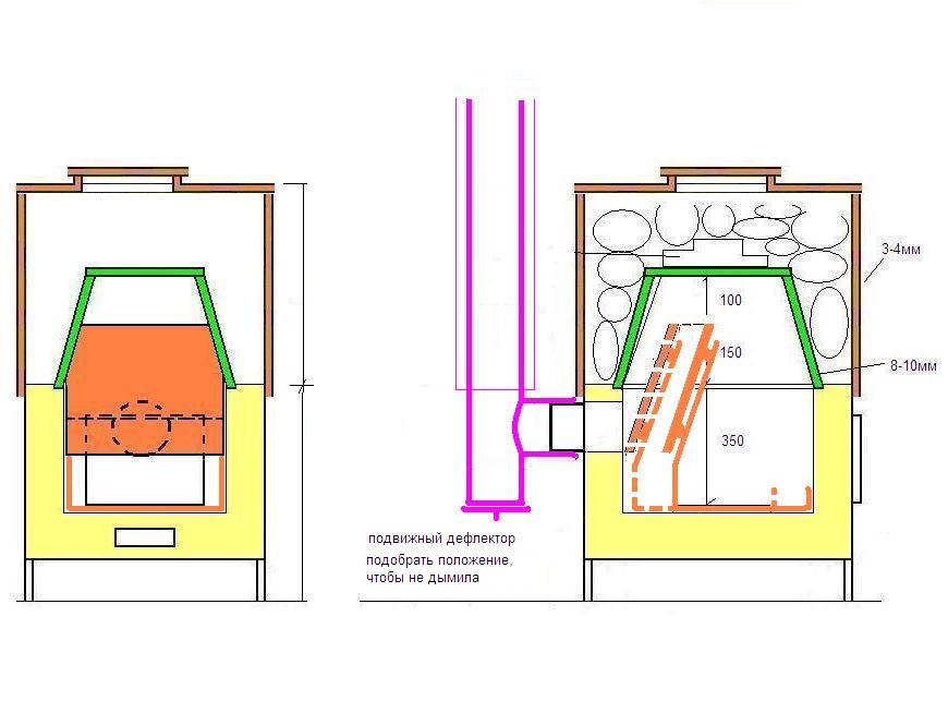

Много читал, как свою печурку переделать. Сходил на стройдвор, чтобы привязать хотелки к могелкам. Полный облом. Кв.м. железа 5мм стоит 2500руб....не потяну.
Вырисовывается следующее - купить в металлоприеме полуметровый кусок трубы d350-400 толщиной 5-8мм, разрезать ее вдоль, будет свод. Торцы заварю обрезками. Вторая половина пойдет в ЗИП.
На свод нагружаю камни, ограничиваю все это дело сеткой. Камней куплю три упаковки по 20 кг.
Нашел рисунок. Вместо зеленого колпака свод трубы. Вместо коричневого корпуса сетка. Как вариант - барабан из нержавейки от стиральной машины.
 Размер файла:  57.38 КБ
