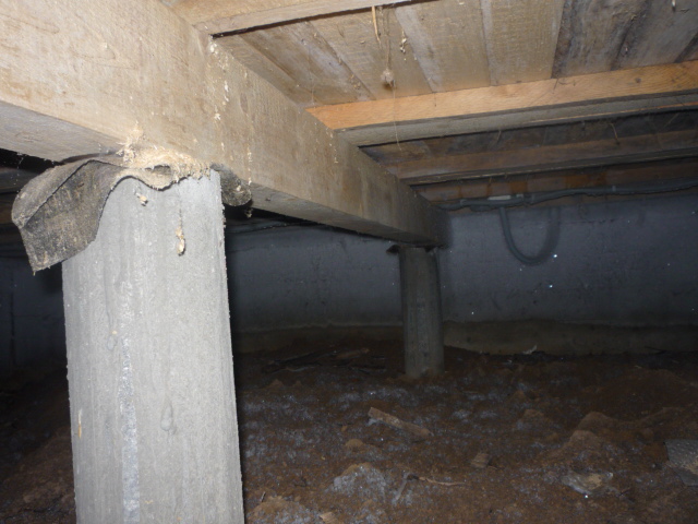

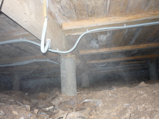

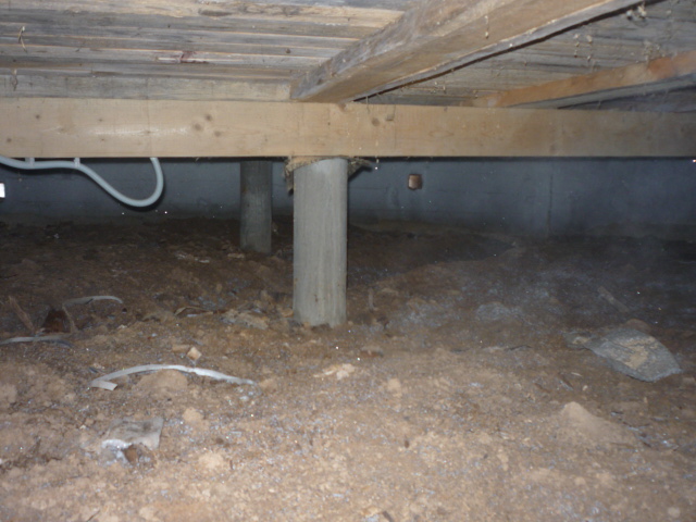

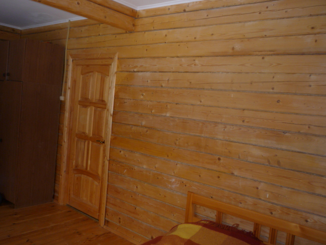

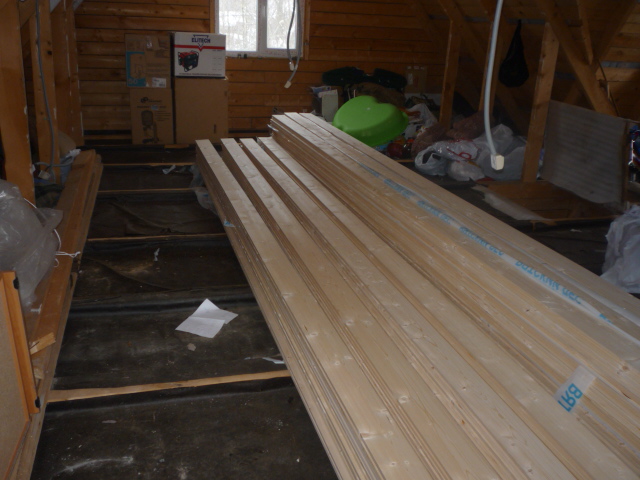

СообщениеДобавлено: Пн 4 Февраль 2013, 19:45 Ответить с цитатойВернуться к началу
Вот более качественные фото, в т.ч. подпола
Вид на стену из большой комнаты граничащей с малой комнатой(справа от двери)
 Размер файла:  165.44 КБ
 Просмотров:  424 раз(а)
пол мансарды
 Размер файла:  153.28 КБ
 Просмотров:  663 раз(а)
лага под стеной малой и большой комнаты
 Размер файла:  153.43 КБ
 Просмотров:  647 раз(а)
тот же подпол со стороны большой комнаты
 Размер файла:  159.23 КБ
 Просмотров:  681 раз(а)
Подпол под прихожкой и малой комнатой(дальняя)
 Размер файла:  154.43 КБ
 Просмотров:  669 раз(а)

СообщениеДобавлено: Пн 4 Февраль 2013, 20:35 Ответить с цитатойВернуться к началу
Если у Вас забирка не из 4-рёх слоёв ПЕНОПЛЕКС-50 мм на глубину 160 см, то первое,что следовало бы сделать - перестелить пол первого этажа Shocked
Каков он у Вас? из чего набран "сендвич"?

СообщениеДобавлено: Вт 5 Февраль 2013, 11:49 Ответить с цитатойВернуться к началу
мы тут с Анатолием посовещались ...
выкапываете "на штык" под фундамент приямок. по углам делаете шурфы метра на полтора. ставите опалубку еще где-то 200 мм. в шурфы и ростверк - арматуру перевязываете и заливаете.... а потом из силикатного или керамического-железняка выводите на уровень пол минус 150.
и будет вам счастье и спокойствие )))
