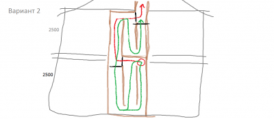

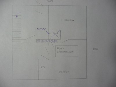

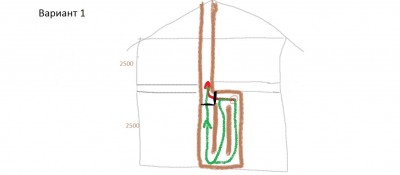

Люди добрые и умные, помогите со щитком.
Я тут уже начинал в чужой теме, http://forum.stovemaster.ru/viewtopic.php?t=6634
Но задача уже переформулировалась.
Планирую строить баню 6*6, 2 эт. Печь будет стальная, объем парилки 20плюс-минус 3 куб м. Соответственно печь будет выбираться на такую парную.
А вот к банной печи хочу поставить щиток, чтобы тепло зря не выкидывать. Ну и по противопожарным соображениям так лучше. В целом отопление будет тандемное: первый быстрый прогрев электричеством, потом от щитка банного.
Вопрос помогите определится с конструкцией щитка. Из конструктивных особенностей вижу: выход из банной печи будет высокий мин 1.5м а может и выше.
Выношу на ваш суд 2 варианта, сам придумал, начитавшись форум и книжку.
Достаточно ли щитка на первом этаже чтобы выжать все тепло из газов?
Или тепла хватит и на 2ой этаж щитка?
Ну и по самой конструкции щитков? Ваши замечания? Критика?

Валентин Стрибук
СообщениеДобавлено: Чт 14 Февраль 2013, 10:03 Ответить с цитатойВернуться к началу
Оба варианта нормальные. Если поставить термометр на выходе из верхнего щитка, то можно "нащупать" температуру, при которой наступит пора подключать 2-й щиток. Скажем...170 градусов, чтобы на выход было около 100, хотя теоретически на выходе из трубы возможно 60 без конденсата.

СообщениеДобавлено: Чт 14 Февраль 2013, 12:42 Ответить с цитатойВернуться к началу
Валентин Стрибук Мне конечно нравится вариант 2. Главный вопрос что бы у банной печи хватило тепла прогреть оба щитка? Считаете что прогреет?
"хотя теоретически на выходе из трубы возможно 60 без конденсата." А вот про это нельзя ли поподробнее? Можете ли рассказать эти хитрости, или только спец их может воплотить в кирпиче?
Кто будет класть еще не знаю, пока только фунд продумываю. Возможно люди аккуратные но не спецы. Как, кто, может с проектом помочь?
Валентин Стрибук
СообщениеДобавлено: Чт 14 Февраль 2013, 19:27 Ответить с цитатойВернуться к началу
Схема позволяет прогревать щитки независимо друг от друга.
С этого и начать. Практика подскажет дальнейшие действия.
Если оба не потянет - не вопрос, топишь 1, спрямляешь канал на 1 и топишь 2.
В чём проблема? Наращивается функциональность.

СообщениеДобавлено: Чт 14 Февраль 2013, 22:29 Ответить с цитатойВернуться к началу
Валентин Стрибук, про очередность понятно, я думал может на второй щит и шансов то нет. Раз думаете что есть, хорошо.
А что там про 60гр без конденсата?
дядя Миша писал(а):
я бы подумал о параллельном движении газов как я понял из плана бани его можно сделать 3-4 нисходящих.
Если не сложно поподробнее, или ссылку. Я то в этих вопросах, лох, вот пару недель и инете нахватался чего то.
Далее вопросы: Все каналы делать сечением по 130 на 130 мм? т.е. щиток 3,5*1,5 крпича?
фундамент отдельно от фундамента дома?
Выход из второго щитка трубу сендвич или кирпич?

Валентин Стрибук
СообщениеДобавлено: Пт 15 Февраль 2013, 07:19 Ответить с цитатойВернуться к началу
Один щиток хорошо прогреется за 3 часа топки. Мощность одного будет в районе 1500ватт. Щиток - дополнительное отопление.
