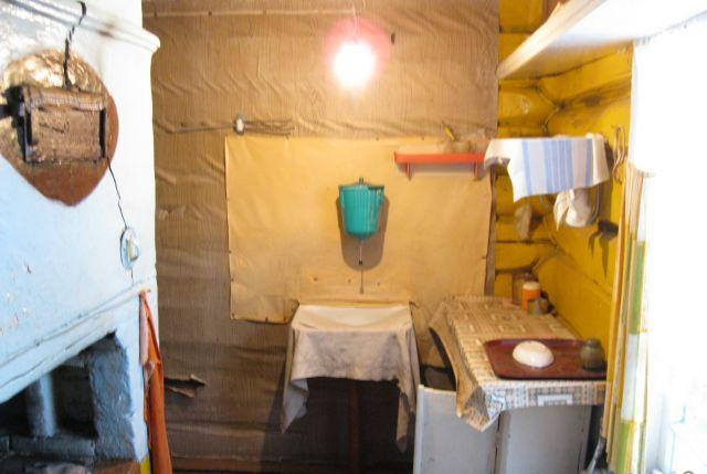

Доброго времени товарищи.
Хочу купить дом, а в печи трещина.
Подскажите пожалуйста, на сколько страшна проблема с трещиной? Как можно её устранить?
К сожалению других фото нету, может кто то сможет понять по этой. Sad

С такой трещиной можно попытаться бороться например снять штукатурку и сделать стяжку и обтянуть сеткой после заштукатурить предварительно расчистив и промазав шов.
СообщениеДобавлено: Вт 26 Февраль 2013, 09:44 Ответить с цитатойВернуться к началу
Обычно русские печи в старых домах ставили без фундамента.На пол и в подполье столбиками подпирали.Скорей всего сгнили эти столбы и/или нижние венцы дома.Печь поехала кмк.

Shocked а печечка то - тю-тю-у-у - поехала... Sad Особо - тот угол, откуда фотили...
Только под перекладку...
Пускай скидывают цену - печь не ремонтопригодная, к.м.к. Confused

там для начала по видимому сам фундамент надо для начала залить

Возможная причина трещины - в трубу упирается перекрытие потолка (1 или 2 этажей). Посмотрите.

При чём покупка дома и печь???Печь можно и новую,и отремонтировать.
У такого дома,лучше залезть в подпол,и потыкать нижние венцы,если сгнили,то должна быть значительная скидка.
