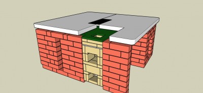

Владимир, спасибо! клеить само собой. компенсационный шов был в первых проработках. даже не знаю,почему от него ушел. наверное забыл, что строю печь, а не крепость. вот вариант со швами-так? лажковые ряды оставить?

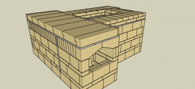

проект

через 3 кирпича вставочка-это как?
Сообщения: 10141
СообщениеДобавлено: Вт 5 Март 2013, 14:43 Ответить с цитатойВернуться к началу
в вертикальный шов ряда на три кирпича не кладется раствор, а вставляется термокомпенсационный материал, например, базальтовый картон или асбестовый, что обеспечивает нелинейное расширение по длине без порчи самой кладки (разрыв, смещение, лопнутый кирпич)
СообщениеДобавлено: Вт 5 Март 2013, 14:51 Ответить с цитатойВернуться к началу
Вот как здесь их поставить получше - сразу и не скажешь... Да еще ложковые прокладки по слоям... Ну как тут представить нелинейные расширения... Я бы не стал так делать в топке.
С перекрытием тоже будет проблема - греться будет сильнее всех, приклейка только вторым рядом. Нижний насухо и с прокладками... Surprised

СообщениеДобавлено: Вт 5 Март 2013, 14:53 Ответить с цитатойВернуться к началу
в каждый ряд, каждый 3-й кирпич?
СообщениеДобавлено: Вт 5 Март 2013, 14:54 Ответить с цитатойВернуться к началу
Через каждый 3ий. И смещая по рядам... Скорее так. Surprised

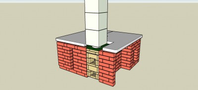

перекрыша

СообщениеДобавлено: Вт 5 Март 2013, 15:06 Ответить с цитатойВернуться к началу
На нее ничего не будет опираться? Плавающая...

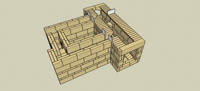

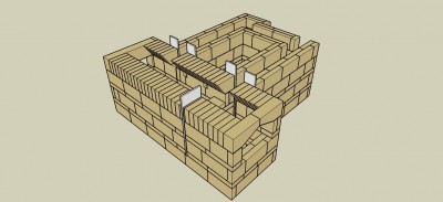

СообщениеДобавлено: Вт 5 Март 2013, 15:17 Ответить с цитатойВернуться к началу
лицевая перекрыша из термо бетона обопрется на облицовку. между перекрышами- базальт

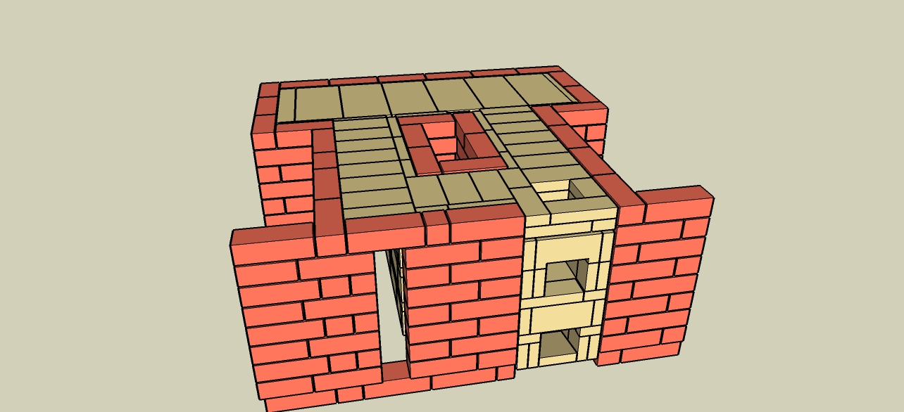

может быть и шидель поставить на лицевую перекрышу, а не на шамот , как у меня?

облицовка
