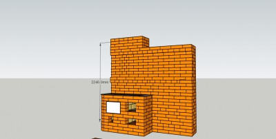

Здравствуйте!
Я хочу сложить варочную печь с духовкой, в основе которой заложен принцип работы ОВИК-5. Мне нужно увеличить топливник, так чтобы в него влезли бы дрова длиной 35 см и у меня имеется возможность использовать духовку размером только 255*370 мм. Кроме этого нужно выпрямить тепловой щит. Я сделал быстрый набросок ОВИК-5 в Sketchup по порядовкам Кузнецова. Пожалуйста, уважаемые печники, подскажите возможно ли это?

Вот мой набросок.

Я тут нашел еще один проект варочной плиты, на мой взгляд, переделанный из ОВИК-5. Как вы думаете, будет ли он на практике работать, если сделать в тепловом щите 2 колпака? Благодарю заранее за ответы.
Александр Замашка
Гость
СообщениеДобавлено: Чт 14 Февраль 2013, 09:10 Ответить с цитатойВернуться к началу
Выход из варочной плиты в тепловой щиток должен иметь высоту 24см ( два шамота на ребро ) остальное нужно закрыть, иначе газы из плиты будут уходить в щиток верхом, не прогревая низ.
В тепловом щитке достаточно два колпака , во втором колпаке подвертка и выход в трубу...

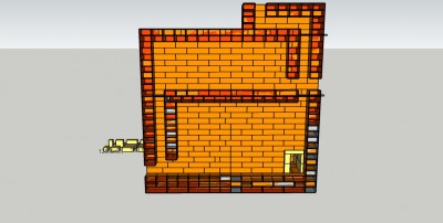

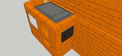

СообщениеДобавлено: Пт 15 Февраль 2013, 15:44 Ответить с цитатойВернуться к началу
Вот нарисовал вариант, который мне подходит. Прошу оценить этот проект и уделить особое внимание дымовым ходам. Надо ли что там менять, чтобы правильно работала печь?

Александр Замашка
Гость
СообщениеДобавлено: Пт 15 Февраль 2013, 17:53 Ответить с цитатойВернуться к началу
Вторая ЗЛХ не нужна ( то что слева )

СообщениеДобавлено: Пт 15 Февраль 2013, 22:00 Ответить с цитатойВернуться к началу
Спасибо за дельный совет. Если я вас правильно понял то, убрав лишнюю ЗЛК на проекте, он будет готов к практическому применению. Так же хотел спросить, можно ли установить слева от духовки, примерно на расстоянии 1см от красного кирпича, трубчатый водонагревательный элемент (на проекте видно, что там отсутствует шамот)? И будет ли он там нагреваться? Или из-за водонагревательного элемента не будет работать духовка?

СообщениеДобавлено: Ср 20 Февраль 2013, 15:56 Ответить с цитатойВернуться к началу
Вот сегодня разговаривал непосредственно с Кузнетцовым. Он прокомментировал этот проект так: Выход из варочной плиты должен быть выше(доходить до варочной поверхности). Нужно увеличивать сечение дымовых каналов в тепловом щитке (канал из первого колпака во второй может остаться таким но карал из второго колпака в трубу нужно увеличивать до размеров 13*20 ). Также он сказал , что бровок класть на щиток нельзя , а если он нужен то надо делать дымовую камеру.
Теперь не знаю что и делать сильнее всего меня озадачило высказывание по поводу борова. Я понял ,что боров нагреется от верхней части колпака и из за этого там образуется газовая пробка более горячих , вязких газов и будет мешать выходу более холодных.
Пожалуйста поправьте меня если я ,что не так понял.
Заранее спасибо всем.

СообщениеДобавлено: Ср 20 Февраль 2013, 22:19 Ответить с цитатойВернуться к началу
Дело не в этом, а в том, что боров будет терять тепло, которого в щитке и так впритык, на заключительном этапе протопки, да и засоряется боров быстро.
Вход в щиток можно делать в любом месте...

Сообщения: 2375
СообщениеДобавлено: Вт 12 Март 2013, 06:50 Ответить с цитатойВернуться к началу
Приветствую всех.
Начал уже складывать печь. И задался еще парой вопросов.
Как чистить верхнюю часть колпака (Нигде не нашёл)
Можно ли ставить регистр в первый колпак и как часто его придется чистить( вынимать)
Можно ль ставить на летний ход поворотную ЗЛХ.
2 прочистки в проекте вполне достаточны для чистки колпаков.
Горизонтальный ход перед трубой - плохо, лучше напрямую. При этом поднял бы задвижку повыше. Над задвижкой маленькую прочистку, удобно, и при холодной трубе удобно ткать зажженную газетку для контроля наличия тяги.
Топка маленькая очень, колосник на 1 ряд ниже надо.
Прорисуй, для оценки тщательно, установку чугунной плиты, это важно. Возможны грабли.
Если можно (покажи, на каком этапе находишься), тормозни и подумай. Пока не поздно, скорректируй проект.
я бы предложил другой вариант, топочная сбоку, показал реальную плиту на картинке.
Посмотри, плита заходит в щиток, соответственно выбрать надо от кирпича.
Плита по кругу должна опираться на красный кирпич, или по кругу на шамотный. Перерисуй полностью топку.
Не торопись....... Фотки на показ.....
Никакого регистра здесь не вырисовывается. Чисто отопительная со щитком.
Под регистр другая компоновка.
Лучше электрический накопитель на 50-200 литров. лучше по потребительским свойствам.

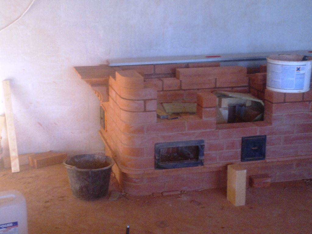

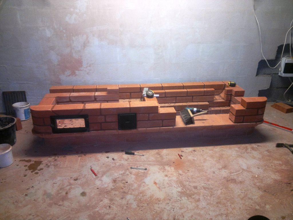

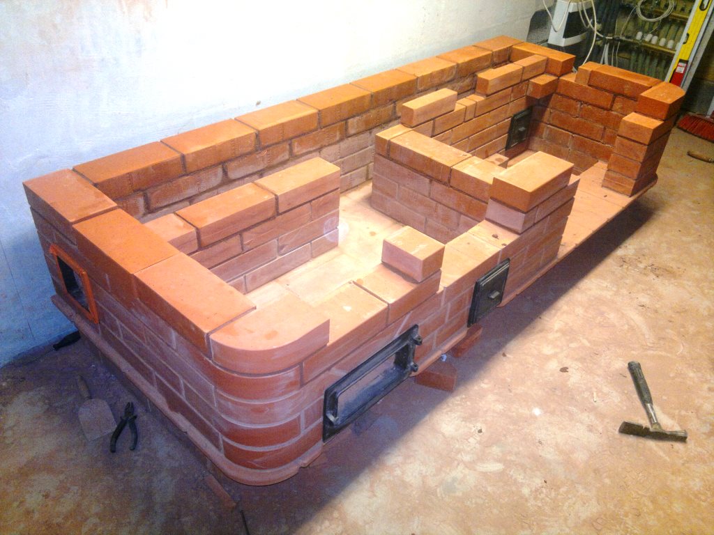

СообщениеДобавлено: Сб 16 Март 2013, 22:49 Ответить с цитатойВернуться к началу

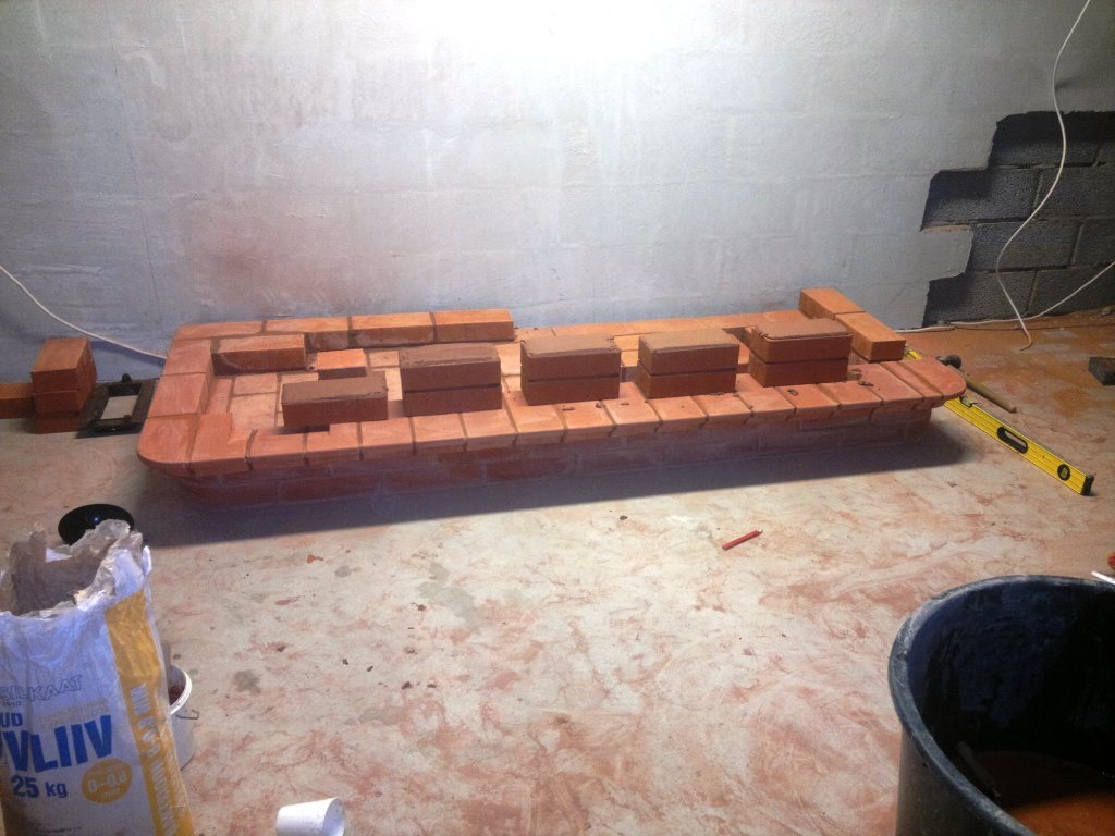

Вот и фото проделанной работы.
Начало
 Размер файла:  131.93 КБ
 Просмотров:  769 раз(а)
 Размер файла:  123.65 КБ
 Просмотров:  784 раз(а)
 Размер файла:  154.88 КБ
 Просмотров:  825 раз(а)
полочка под самовар
 Размер файла:  125.45 КБ
 Просмотров:  807 раз(а)
 Размер файла:  107.51 КБ
 Просмотров:  781 раз(а)

СообщениеДобавлено: Вс 17 Март 2013, 22:10 Ответить с цитатойВернуться к началу
Может всё же кто скажет пора разбирать или проект все же будет нормально работать. А может в проекте надо что то изменить. Большое спасибо за отзывы.
ОЧЕНЬ НЕ ХОЧЕТСЯ РАЗОЧАРОВЫВАТЬСЯ .
