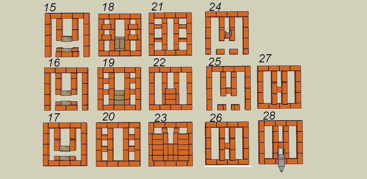

СообщениеДобавлено: Вс 7 Апрель 2013, 10:08 Ответить с цитатойВернуться к началу
Андрей Ищенко писал(а):
Порядовка рулит!
сделал по рядам
С уважением, Репин С.В.

СообщениеДобавлено: Вс 7 Апрель 2013, 17:03 Ответить с цитатойВернуться к началу
М-да... Основная масса проектов имеет размеры больше, чем перестраиваемые печи. Видимо спроектировать печь малого размера чижоловатто?
Сергей Репин, 12-13 ряд - уголки? 14-й ряд перекрытие, не слабовато одним рядом?

СообщениеДобавлено: Вс 7 Апрель 2013, 17:21 Ответить с цитатойВернуться к началу
Не слабо, на 29 ряд также лягут уголки не, стал рисовать , в расходных материалах мною указано 4 уголка.

СообщениеДобавлено: Вс 7 Апрель 2013, 17:28 Ответить с цитатойВернуться к началу
Уголки не пойдут, из металла только печная фурнитура...

СообщениеДобавлено: Вс 7 Апрель 2013, 17:42 Ответить с цитатойВернуться к началу
Я тоже против уголков по этому я их в горячие места ни когда не ставлю , ставлю где температура ниже и нет открытого огня. можно и без уголков собрать балки на шпильки, но этот вариант ухудшит габариты конструкции

СообщениеДобавлено: Вс 7 Апрель 2013, 18:02 Ответить с цитатойВернуться к началу
это конечно плохо, но вот конвекционные как раз будут установлены в новых длмах, т.е. со свободной планировкой
В СМЫСЛЕ? ...

СообщениеДобавлено: Вс 7 Апрель 2013, 18:03 Ответить с цитатойВернуться к началу
Я тоже против уголков ........можно и без уголков собрать балки на шпильки, но этот вариант ухудшит габариты конструкции
Есть еще третий вариант...
Включить соображалку victori
Для отдельного, мотострелкового взвода : уголки в печку не суем, не в горячие не в холодные ее места ... roll

СообщениеДобавлено: Вс 7 Апрель 2013, 18:07 Ответить с цитатойВернуться к началу
В СМЫСЛЕ? ...
при выводе газов из топливника баковая полка поднимутся выше и пламя будет ударяться в балку, аффект не желательный.
СообщениеДобавлено: Вс 7 Апрель 2013, 18:34 Ответить с цитатойВернуться к началу
как газы проходят из топки 13-14 ряд, в полости с конвективным каналом

СообщениеДобавлено: Вс 7 Апрель 2013, 19:10 Ответить с цитатойВернуться к началу
на уголках уже мои конструкции стоят и работают без проблем,

СообщениеДобавлено: Вс 7 Апрель 2013, 19:14 Ответить с цитатойВернуться к началу
Exclamation
 Размер файла:  284.26 КБ
 Просмотров:  813 раз(а)
СообщениеДобавлено: Вс 7 Апрель 2013, 19:15 Ответить с цитатойВернуться к началу
это разрез по 15 ряду
интерес 13-14 переход из топливника
