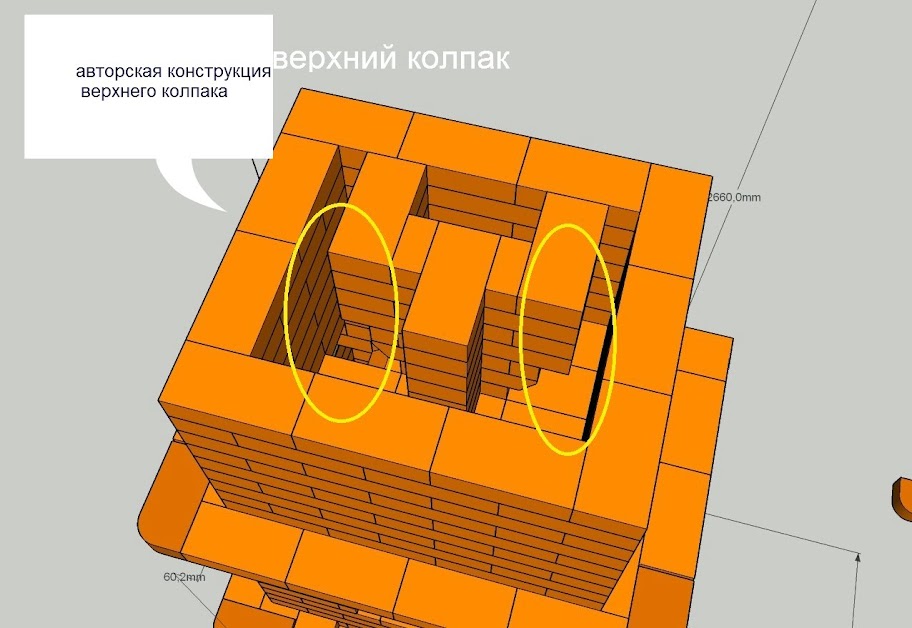

Посмотрел трубу на чердаке, месяца два не заглядывал. Швы между кирпичами сырые, да и кирпичи тоже частично сырые…
Вот теперь не знаю, что делать…?
Более интенсивная протопка и большее количество топлива – думаю не сильно поможет, да и жарко будет очень. Когда топлю пламя очень большое (немного не довожу до сильного гула), а топливо укладываю в три слоя (можно конечно добавлять еще 2-3 полена).
Может увеличить площадь хайла? Хотя думаю дело в верхнем колпаке – слишком много отбирает тепла…

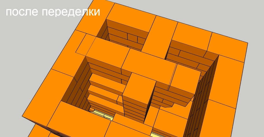

Скорее всего, моя ошибка в переделке расположения трубы - трубу перенёс, а вот про подвертки забыл! У меня осталась половина площади оригинального проекта.
На картинке изобразил:
Image Image
Могу добраться до кирпичей подвертки в трубу, снять там один или два кирпича. Ну и попытаться расширить проем между центральным столбиком и боковой стенкой. Через прочистку.

Думаю сечения подвертки во втором колпаке достаточно ничего разбирать не нужно,т.к при открытии поддувало все начинает гудеть, просто нужно сушить и еще раз сушить.Единственное я бы в процессе кладки армировал наружную оболочку через ряд, но дело сделано, сушитесь!!!
Печь закончил где то в конце июня прошлого года (потом еще трубу две неделе делал). Сушил малым количеством дров постепенно. Разве она за это время не высохла?
Армирование делал стальной перфорированной полосой, только на фото не показал это.
Все-таки в проекте автора сечение подвертки ровно в два раза больше. Мне кажется проблема в этом... Question
