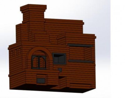

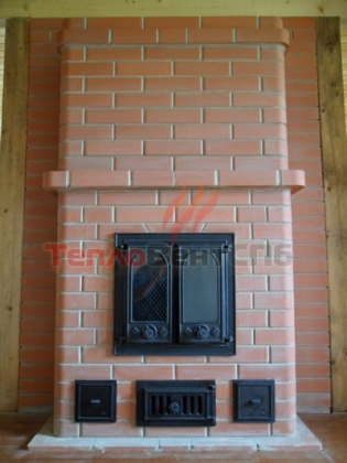

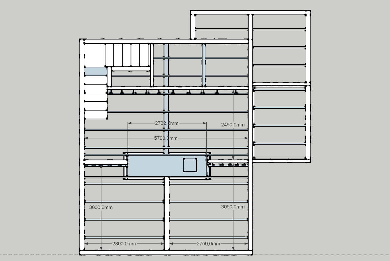

Добрый день, планирую строительство печи во второй половине лета, ищу печника. Дом - одноэтажный каркасник с мансардой, фундамент под печь будет, пара фото для примера из интернета. Дом - дача, в будущем возможно ПМЖ. Труба должна быть с краю, не по центру.

Вам просто отопительная нужна или варианты можно если интересует и с Х/К поставить?

Планировочку бы не помешало глянуть. Та печь, что на фото не очень подойдёт, если ставить так, как на рисунке если с лица бОльшее помещение - всё тепло (основная масса) будут сзади. Или надо смещать. В общем, плясать от планировки и площади помещений надо, а потом уже картинки разглядывать Smile

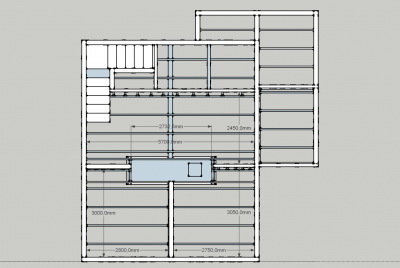

Печь нужна отопительная, можно с Х/К, Шведка не пойдет, желательна дверка со стеклом, полюбоваться на огонь. План примерный прилагаю, размеры даны приближенно (торопился рисовать). На плане внизу две маленькие спальни, выше холл с лестницей.

Всё тепло из холла будет уходить вверх по лестнице. Это у Вас такой фундамент под печь залит? Каков второй размер фундамента под печь?

Фундамент планирую плиту 3000х1000х200, думаете недостаточно?
Я ничего не думаю. На Вашем чертеже обозначено пятно застройки, как я понял, под печь, с весьма странными размерами. Поэтому переспросил. По поводу фундамента - задавайте вопросы нулевикам. Печь у Вас будет не менее 800шт кирпича Х 4кг = 3200кг + раствор + труба. "Точечная" нагрузка в 4 тонны с сэндвич трубой, а если труба кирпичная - ещё пара тонн (как минимум)... Ну и повторюсь: какая бы печь не была, всё тепло в холле будет уходить на второй свет.

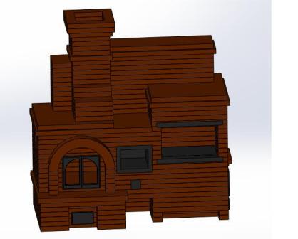

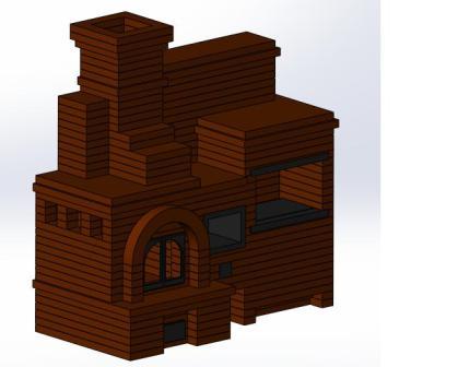

можно и такой отопиться...

Подвала не будет, изначально хотел на сваи повесить, но теперь в сомнениях, возможно увеличу площадь плиты и положу на грунт отдельным фундаментом от дома.

чет ваши запросы в первом посте резко расходятся с фундаментом, это так меняются приоритеты у вас? Холл вверху разделится капитальной стеной ? Вроде как на ней балки должны лежать?

В первом посте на фото лишь пример расположения печи между трех комнат, на размеры не смотрите, размер фундамента естественно будет зависеть от печи. Пока нахожусь на стадии проектирования, поэтому все можно учесть. В холле капитальной стены не будет, будет висеть балка с опорой на капитальные перегородки.
На ващем рисунке капитальная перегородка будет мешать трубе, вобщем некуда трубу всунуть или делать печь Г-образную. Печь будет почти квадратная тогда труба пролезет
