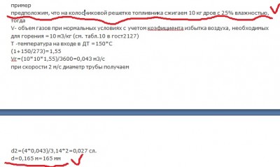

Для семейной бани сильно мудреная и большая печь ИМХО.
Четверик с такой длинной топкой не справится, колосник тоже маловат, горение будет медленным и вялым, топить придется долго и мучительно. Хайло, трубу, колосник больше, а топку короче. Зачем в каменке под сплошной? Регистр слишком большой и каналы сильно длинные. В показанном варианте неизбегственно дымление из вертикальной задвижки.

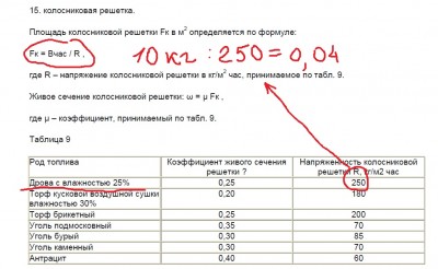

Возможно на практике вылезет несоответствие диаметра трубы и площади колосника, но теоретически считал по формулам (ниже). Колосники у меня + щель = даже больше - 0,05 м2.
Закладка дров (я думаю) будет в районе 8 кг.
Топливник высоковат. Такой высотой хочу исключить физический недожег. У нашего форумчанина высота почти такая же. Я вчера прочитал http://forum.stovemaster.ru/viewtopic.php?t=5542&start=100 Не жалуется.

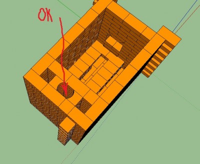

Где-то читал, что опускные каналы должны быть большего сечения чем подъемные...
Пока вот такое решение вопроса пришло на ум... Многовато пилить кирпича...

Сообщения: 10136
СообщениеДобавлено: Чт 13 Июнь 2013, 09:36 Ответить с цитатойВернуться к началу
и лучше несколько опускных и один подъемный ...
komissar
Зарегистрирован: Чт 4 Октябрь 2012, 05:31
Сообщения: 100
Регион: Чита
СообщениеДобавлено: Чт 13 Июнь 2013, 12:13 Ответить с цитатойВернуться к началу
Surprised Понял, спасибо...

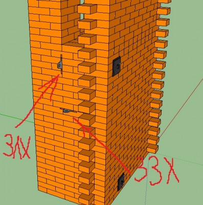

Тут вот еще задвижку ЛХ переставил... Вадим Борисыч говорит, что предыдущий вариант будет дыметь... Убедили...

Вадим Борисыч писал(а):
... Четверик с такой длинной топкой не справится...
Вадим Борисыч, спасибо... Вы правы (через месяц это до меня дошло Confused )...
