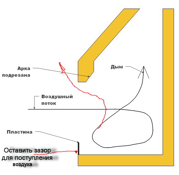

Ещё можно попробовать добавить внизу портала металлическую пластину высотой в 3 ряда. Хватило бы и 2 рядов, но у вас тандыр уже возвышается на 1 ряд. Это несколько изменит движение воздушных масс и дыма, если горение будет проходить не в самой тандыре, а на поду топливника.

Александр-та
Сообщения: 867
Регион: Омск
СообщениеДобавлено: Вс 12 Май 2013, 15:08 Ответить с цитатойВернуться к началу
Под платиной оставить зазор, иначе дымления не избежать.

СообщениеДобавлено: Вс 12 Май 2013, 15:14 Ответить с цитатойВернуться к началу
Александр, движение дыма как на схеме наблюдал при топке печи на фотке. Дым закручивался и сразу уходил в трубу. Пластина стояла без нижнего зазора. Но и без неё бы всё хорошо функционировало.
Александр-та
Сообщения: 867
Регион: Омск
СообщениеДобавлено: Вс 12 Май 2013, 15:20 Ответить с цитатойВернуться к началу
У меня были другие наблюдения при топке камина, строители на ребро на низ пода пода поставили ряд кирпича, так подхлестывало дым.

Константин2
Зарегистрирован: Вс 7 Апрель 2013, 11:03
Сообщения: 39
Регион: Киев
СообщениеДобавлено: Вс 12 Май 2013, 15:27 Ответить с цитатойВернуться к началу
Относительно дна топливника (если правильно понял - под): Я планирую "выровнять" горловину тандыра с подом топливника – вокруг горловины выложу огнеупорным кирпичом. Уже нарезал тоненько. Зазора между тандыром и мет.уголком не будет. Там установлю угловую (окантовочную) плитку. Это как-то изменит ситуацию?
Беру спички, пластину накрыть часть тандыра, еще одну - прикрыть часть портала и на эксперименты Smile

СообщениеДобавлено: Вс 12 Май 2013, 20:18 Ответить с цитатойВернуться к началу
Вот и прошел день экспериментов.))
1. Игры и танцы с планкой у нижней части портала оставили меня без желаемого результата((( А с зазором ниже планки, и без него.
2. Накрыв часть тандыра чугунной пластиной мое сердце успокоилось. Дым направлялся к задней стенке топки и устремлялся прямо в трубу.
3. С аркой сегодня не сложилось. Буду срезать-шлифовать завтра.
4. Попробовал точно так же протестировать саму топку. Зажег огонь... прогрел, после бросил сырой банный веник. Все клубы дыма улетели в трубу без заминки, за исключением нескольких мгновений, когда задувал ветер. Дымоход у меня все еще не накрыт.
Вывод - работаю с аркой.
Критика? Комментарии? Советы?
