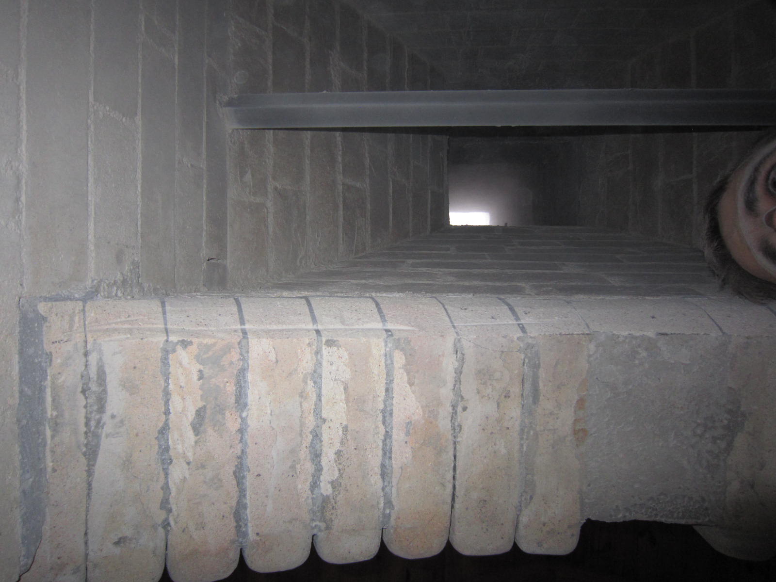

Всех приветствую!!!! Very Happy
Выдался свободный вечерок. В следствии получилось "побыть на едине" с моей АРОЧКОЙ). Отметил 30 мм. Сколько смог - срезал. Остальное - шлифовал алмазной чашкой. Получилось, откровенно говоря, кривенько. Вот теперь думаю, может еще кромку закруглить???? Комментарии, критика, советы?)))
 Размер файла:  187.42 КБ
 Просмотров:  912 раз(а)

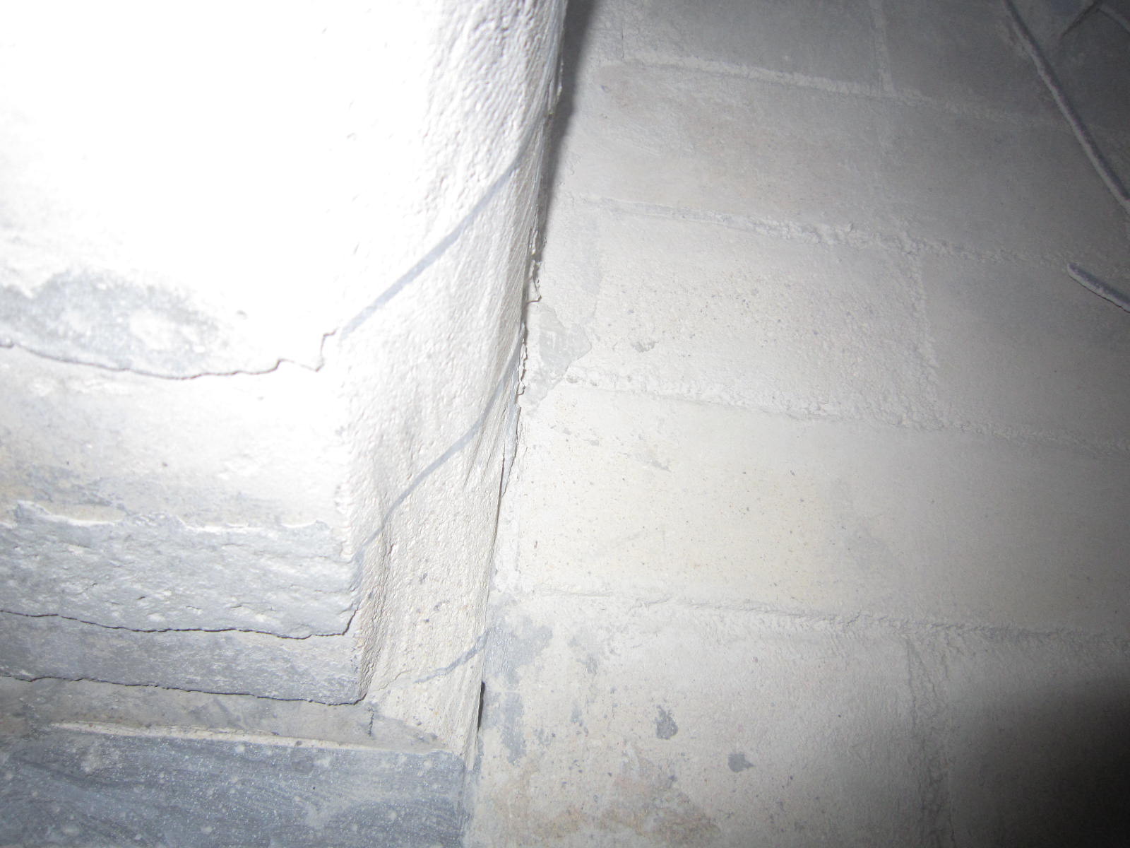

СообщениеДобавлено: Вт 14 Май 2013, 19:52 Ответить с цитатойВернуться к началу
вот еще
 Размер файла:  184.45 КБ
 Просмотров:  896 раз(а)

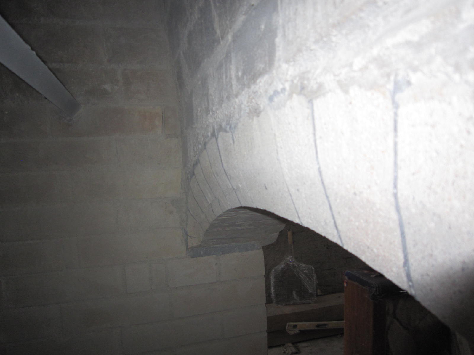

СообщениеДобавлено: Вт 14 Май 2013, 19:53 Ответить с цитатойВернуться к началу
как-то так
 Размер файла:  127.41 КБ
 Просмотров:  892 раз(а)

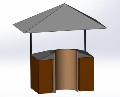

Так как мой творческий порыв прервал дождь, опять приобрел актуальность вопрос изготовления "зонтика" для дымохода.
Друзья, очень нужны советы как его сделать.
1. То есть, есть ли какие-то привязки к сечению портала, дымохода, или высоте последнего? Где-то читал что для тандыров нужен своеобразный "зонтик" - выше обычного.
2. Какое должно быть расстояние между последним кирпичным рядом дымохода и самим накрытием?
3. Возможно есть какие-то нюансы, хитрости.
4. Как от дождя защитить, чтоб косой дождь не заливал? )))))))
5. После возведения крыши в беседке остался кусок металочерепицы. Можно ли из него сделать? Или проржавеет быстро? Али лучше потратиться и купить пищевую нержавейку (0,5 / 0,8 / 1)
6. Возможно у кого-то есть какие-то чертежи, как сказала жена ВЫКРОЙКИ)))))))
7. Какая лучше форма: 2-скатная, или 4-скатная.
Одни вопросы!!!! Вы уж помилуйте меня и не серчайте за такое количество вопросов)))) Очень хочу все сделать правильно и качественно.
СПАСИБО!!!!!!!!!!
Сообщения: 6018
СообщениеДобавлено: Вт 14 Май 2013, 20:46 Ответить с цитатойВернуться к началу
Успехов!
 Размер файла:  20.09 КБ
 Просмотров:  868 раз(а)

СообщениеДобавлено: Вт 14 Май 2013, 21:03 Ответить с цитатойВернуться к началу
Успехов!
Спасибо. Позвольте вопрос: какое расстояние между основанием и колпаком?
