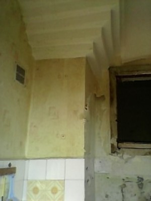

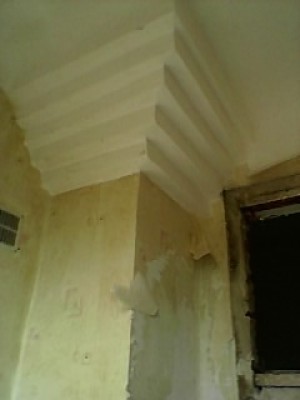

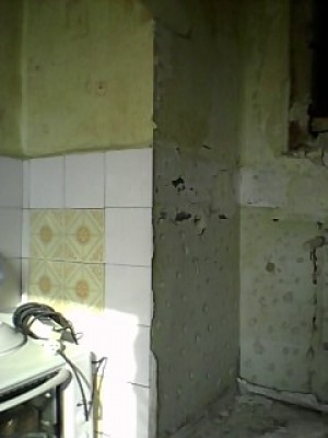

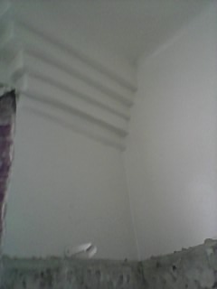

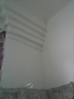

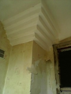

Добрый день! Уважаемые печники! Я прошу у Вас помощи в вопросе о демонтаже отопительной печи на кухне в квартире, живу на 5 (последнем этаже) соседи снизу и через стенку разобрали её. Выкладываю фото печи на кухни и фото распушки, которая находится в ванной.

Сообщения: 5940
СообщениеДобавлено: Вс 9 Июнь 2013, 15:34 Ответить с цитатойВернуться к началу
Sad "увы" вполне возможна... Sad
Судя по Вашей же иформации, это стояк дымоходов - коренная труба...
Печи-плиты давно демонтированы...
Возможно используются соседями снизу...
У нас без согласования с соседями и управляющей компанией (и ещё кем-то Confused ) "на УРА!" снос встанет в копеечку Shocked
А вот в столице подобный демонтаж так и вааще - прерогатива ВДПО и "иже с ними" Very Happy

Дело в том, что на каждом этаже была своя топка и соседи свои печи разобрали, а если была топка, значит был и свой фундамент. Теперь же соседка через стенку тоже разобрала печь, а ведь судя по выходящей трубе на чердаке у нас труба общая, но каналы дымохода разные и распушка на чердаке у нас тоже общая, то бишь она проходит через несущую стену к соседке, а также идёт по стене ванной в ванную соседке, получается, что ширина распушки (как бы подушки для трубы 210 см, т.к. 85 см самый последний (верхний ряд), ширина несущей стены 40 см и у соседки распушка была тоже 85 см, а на чердаке я смерила всего 180 см, где всё остальное? Также у меня вопрос: если я разберу самый верхний ряд распушки (под потолком) и вставлю по диагонали швеллер, чтобы он лежал на несущей стене и кирпичной стене ванной (в ванной распушку разбирать не будем), это возможно? Потом можно будет разобрать печь? Да, кстати у соседа на 3 этаже печь разобрана не до конца, примерно 40 см у него висит остаток печи, а на 4 этаже она полностью разобрана.

Так же я расчистила зольник, какую же могли печь убрать, сосед напротив (старичок) сказал, что они раньше топили дровами, значит это и есть печь?
Сообщения: 5940
СообщениеДобавлено: Вс 9 Июнь 2013, 19:17 Ответить с цитатойВернуться к началу
Требуется консультация "лицензированного местного" спеца...
К.м.к., демонтаж д.б. совместным, с крыши...
Труба коренная не может быть элементом несущим, коли не "вписана" с стены... а если она является частью несущих стен, то её демонтаж без Заключения стройнадзора недопустим!!!
Возможно, что оставляя перемычку, соседи постарались не сильно ослаблять стену... Sad
НУ.... тогда ---- "ждите трубу в гости" Shocked Shocked Shocked

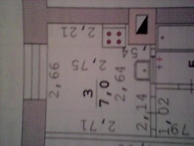

По плану из БТИ получается, что труба врезана в стену. Выкладываю фото плана БТИ.

Сообщения: 5940
СообщениеДобавлено: Вс 9 Июнь 2013, 21:09 Ответить с цитатойВернуться к началу
Да и в Рязани... Confused нет... Sad
А каналы на Плане "от фонаря"... ничего не отражают...
Несколько ободряет, что выделены различной штриховкой стены и стояк... отбейте штукатурку горизонтальной полосой по стене и самой трубы, и сделайте снимок, выложите здесь... возможно, что труба стояка не перевязана со стенами... Razz

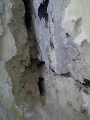

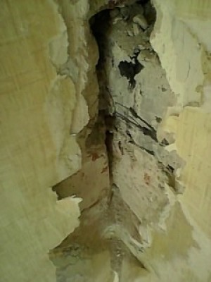

СообщениеДобавлено: Пн 10 Июнь 2013, 19:10 Ответить с цитатойВернуться к началу

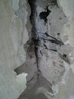

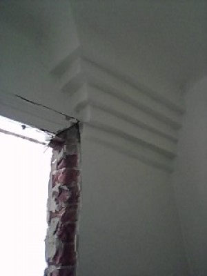

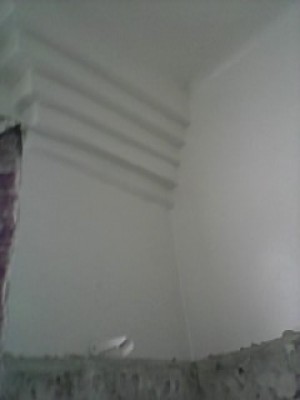

Добрый день! Всё сделала как Вы сказали, оказалось, что кирпичи уходят во внутрь стены. Фото выкладываю. Значит можно разобрать?

Сообщения: 5940
СообщениеДобавлено: Пн 10 Июнь 2013, 19:18 Ответить с цитатойВернуться к началу
С технической точки зрения демонтаж стояка не составит труда, НО ТОЛЬКО НАЧИНАЯ С КРЫШИ!!!
ОБЯЗАТЕЛЬНО - ПО СОГЛАСОВАНИЮ С НАДЗОРНЫМИ ОРГАНАМИ!!! rtfm

СообщениеДобавлено: Пн 10 Июнь 2013, 20:33 Ответить с цитатойВернуться к началу
Ну как так-то, соседка через стенку разобрала печь только у себя на кухне и ей как она говорит дали на это разрешение, а я должна разбирать с крыши Shocked А мне разве нельзя только в кухне разобрать, а под потолком по диагонали положить швеллер для надёжности Confused
