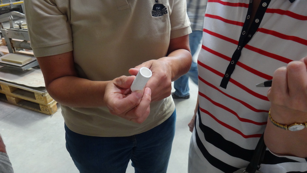

Измерение выбросов твердых частиц происходит путем отсасывания газов из трубы через фильтр (см. вложение)
Затем этот фильтр сушится и взвешивается.
Разница весов и есть результат, к прошедшему за это время объему газов, которое так же измеряется.
*таблицы и графики готовятся, поскольку по нашей просьбе проводятся еще три дополнительных теста, пока же постараюсь пояснить суть испытаний
Фильтр -колпачок для измерения выбросов твердых частиц

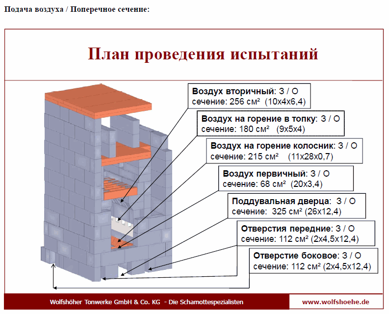

Разберем каналы и обозначения, а так же их размеры в печи.
*З/О - обозначения состояния (закрыто/открыто)
1/2 - открыто на половину
1/4 - открыто на четверть
Наладка печи не производилась, а испытывалась как есть.

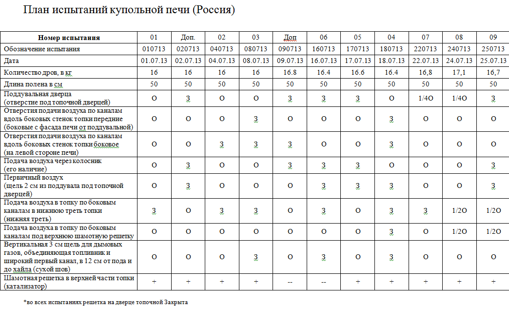

План проведения испытаний

План печи с каналами
 Размер файла:  57.02 КБ
 Просмотров:  2713 раз(а)

на трех замерах из 11 не было манипуляций с подачей воздуха или они выпали из публикации? Просто хотелось бы узнать о наиболее близкой к оптимальной комбинации по воздуху. Как я понял, на первых двух опытах не удалось достичь требуемых показателей по СО, или я не прав? Вроде бы по пыли вообще все замечательно, а вот по СО еще есть проблемы.
Во всех тестах никаких регулировок на печи не производилось. Выбирались положения только крайние - открыто/закрыто. В связи с этим по нашей просьбе и на основе анализа проведенных восьми испытаний будут проведены еще три, но с частичным закрытием поддувала и части отверстий подачи воздуха в топку. Об этом позже.

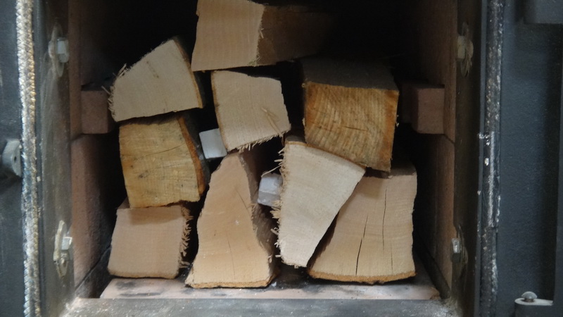

Тестовая закладка топлива - дрова одинакового "калибра" и длины. Никаких растопок и щепок нет.
Розжиг осуществляется поджигом сухого горючего (на фото белого цвета).
Второй тест значительно лучше первого, вы правы. По показаниям выбросов твердых частиц по действующим нормам превышение всего в два раза, по СО проходим. Хотя сейчас производители ориентируются уже на новые нормы. Давайте и мы будем на них же и ориентир держать.
Так вот, по новым нормам, первый тест вообще "ни в какие ворота":
СО - почти в 8 раз, ТЧ - в 6 раз.

*по избытку воздуха есть резерв на регулировку
Тестовая закладка топлива 16 кг

Является логическим продолжением испытания 01 с учетом уменьшения входного сечения подачи воздуха в канал ВВ, путем закрытия бокового отверстия.
*ВНИМАНИЕ изменился порядок сортировки испытаний (см. план)

Испытание 03 от 08.07.2013
*печь трансформировалась в "обычную" - подача воздуха только через колосник (ПВ) и щель перед дверцей; шамотная решетка присутствует, щель для дымовых газов закрыта.
1
 Размер файла:  264.66 КБ
 Просмотров:  1444 раз(а)
2
 Размер файла:  169.9 КБ
 Просмотров:  1264 раз(а)
3
 Размер файла:  194.16 КБ
 Просмотров:  1290 раз(а)
4
 Размер файла:  146.19 КБ
 Просмотров:  1284 раз(а)
5
 Размер файла:  110.88 КБ
 Просмотров:  1241 раз(а)
Ivan20051
Сообщения: 362
Регион: Псков
СообщениеДобавлено: Сб 27 Июль 2013, 10:14 Ответить с цитатойВернуться к началу
Получается , что подача воздуха через щель перед дверцей и колосник с отсутствием сухой щели ( шва ) позволяет получить приемлемые результаты . У меня в доме 2 печи одна ОИК 21 в чистом виде была сделана 8 лет назад по порядовкам сайта Кузнецова и вторая печь с ХК ( как в Кузнецах ) с развитой системой подачи вторички . И как пользователю горение в оик 21 нравилось больше и дым светлее и температуры горения выше , отсюда и родилась моя не любовь ко вторичке . Просто может ее нужно оч. мало и в определенные фазы сгорания топлива .Но это сугубо личное мнение опыт наблюдения пользователя .
