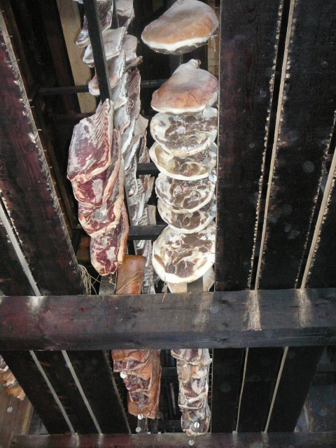

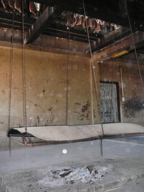

Лучше делать (видел в Литве) на склоне. Топка (обычная мет. буржуйка) ниже - будка (кирпичная с плотной дверкой и продухами под кровлей) выше по склону. Соединены кирп. дымоходом прим. 12-15м. (сечение -не обратил внимание, но вероятно 120-150)лежащим на земле. В нем есть пара прочисток. Можно вероятно и сэндвич кинуть.
А в Сербии видел вот так коптят. "Пршут" - короче нога свинячья в солиспецииизвесть, самые дорогие до двух лет созревают Shocked ....хамон отдыхает нафиг Smile
 Размер файла:  100.13 КБ
 Просмотров:  823 раз(а)
 Размер файла:  81.26 КБ
 Просмотров:  765 раз(а)
