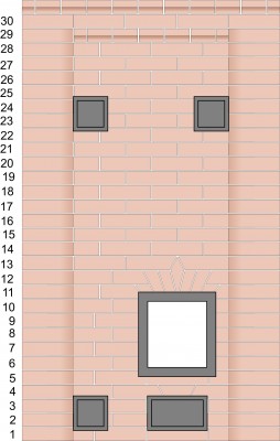

 БИК П1 4х4. Мастера-печники, прошу вашей критики порядовки. Следующая тема

А какой размер Вашей парилки?
raiart
Зарегистрирован: Вт 26 Май 2009, 21:57
Сообщения: 44
СообщениеДобавлено: Пт 27 Май 2011, 13:58 Ответить с цитатойВернуться к началу
2,75 х 2,15 - 13,5м3

доброго дня.
хочу сам сложить банную печь, долго определялся с печью и остановил свой выбор на БИК 1, понравилась ваша идея с увеличенной каменкой и топкой.
парилка порядка д2,7хш2,5хв2,3, 15куб/м., появилась несколько вопросов, если не трудно подскажите.
конфигурация печи такая, если смотреть со стороны топки (предбанника)
слева мойка соответственно регистр и бак под воду литров на 200
посередине топка, дверца каменки сзади
с права парилка и рядом коренной дымоход.
1. одобряете выбор или посоветуете что то другое?
1. изменилась ли порядовка выложенная в начале этой темы?
2. сколько времени и закладок дров нужно до прогрева парной и хорошего пара, при средней температуры в парной 0 градусов?
3. есть ли фотографии процесса кладки печи? если есть то где можно посмотреть?
4. если буду класть эту печь, можно ли получать консультации по ходу кладки?
5. возможно ли кладку печи отдельно от дымохода? планирую ставить коренной дымоход.
буду очень признателен если вы поможете сложить печь.
raiart
Сообщения: 44
СообщениеДобавлено: Пн 26 Август 2013, 10:15 Ответить с цитатойВернуться к началу
Я сложил две таких печи, одну себе. Пока эксплуатирую свою печь только как отопительную, т.к. баня внутри не доделана. Зимой с +5-8гр.(внутри) за 2,5-3 часа в бане площадью 26м2 (брус 200мм толщиной, два она, h-потолка 2,7м) +23-26гр. Камни шипят.
1.Мне пока нравится, ожидаю что с парной справится.
1.Порядовку не менял.
2.Описал выше, данных нет.
3.Есть немного у себя на компьютере.
4.Да.
5.После прохождения потолка/пола мансардного этажа вывел трубу сендвичем 200/300 под цвет кровли.
Если интересно выложу фотографии своей печи.

Олег ЛОВ
Зарегистрирован: Ср 19 Январь 2011, 19:23
Сообщения: 64
СообщениеДобавлено: Пн 26 Август 2013, 12:28 Ответить с цитатойВернуться к началу
Доброго времени суток.
спасибо что ответили на мои вопросы и не против помочь.
1. по рядовку не меняли, а как же советы Колчина?
2. фотографии конечно выложите (спасибо ещё раз)
3. как на счет коренного дымохода?
4. есть ли у вас проект печки в SketchUp?
если нет проекта в SU, то я могу сделать и выложить.
у меня сейчас залит фундамент под печь с запасом по площади и ниже половых лаг сантиметров на 20см., полы не собраны по причине неопределённости основания печи и трубы, нужно определится с печкой и трубой что бы долить фундамент под будущую печь с трубой до уровня полов и собирать полы.
спасибо.

raiart
Сообщения: 44
СообщениеДобавлено: Пн 26 Август 2013, 12:46 Ответить с цитатойВернуться к началу
1.Советы конечно же учёл, но изменения были не принципиальными, да я походу кладки делал изменения, упрощающие кладку.
2.Сделаю в выходные.
3.Я либо не понимаю, либо не вижу смысла делать отдельностоящий дымоход для печи. Может быть у Вас какие-то особенные планировочные условия?
4.Нет, т.к. мне это не нужно было. После плоской прорисовки в голове было 3D Smile.
Как я понял у Вас будет подпол? И там будет мороз... следовательно. Советую дальше на фундамент положить 10-15см газобетонных блоков (не пеноблоков) плотностью 500-600, естественно через гидроизоляцию, дальше стяжка по сетке. Низ первого ряда=уровень чистого пола.
Себе я сделал пол по грунту, тёплый пол=отопление, плитка. Фундамент утеплён снаружи по периметру на 50-60см в глубину.

Олег ЛОВ
Сообщения: 64
СообщениеДобавлено: Пн 26 Август 2013, 13:36 Ответить с цитатойВернуться к началу
именно так. изначально планировал другую компоновку печи, потом понял что надо всё делать по другому, но фундамент, перекрытия стены уже были сделаны.
да ещё плюс коренного дымохода в том что если что с печкой надо сделать (например ремонт) то дымоход разбирать не нужно.

raiart
Сообщения: 44
СообщениеДобавлено: Вс 1 Сентябрь 2013, 21:07 Ответить с цитатойВернуться к началу
как и обещал, фотографии:
