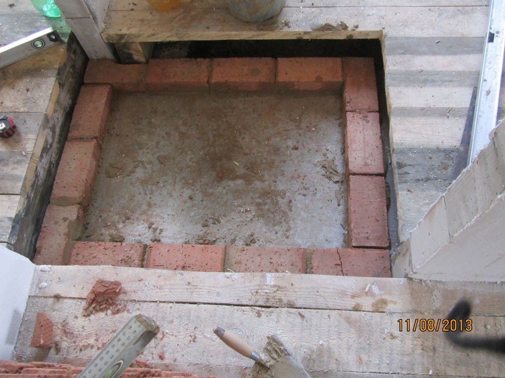

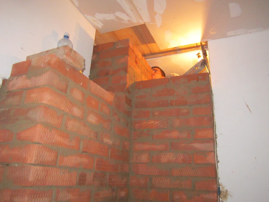

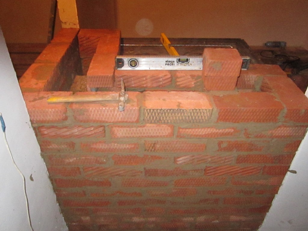

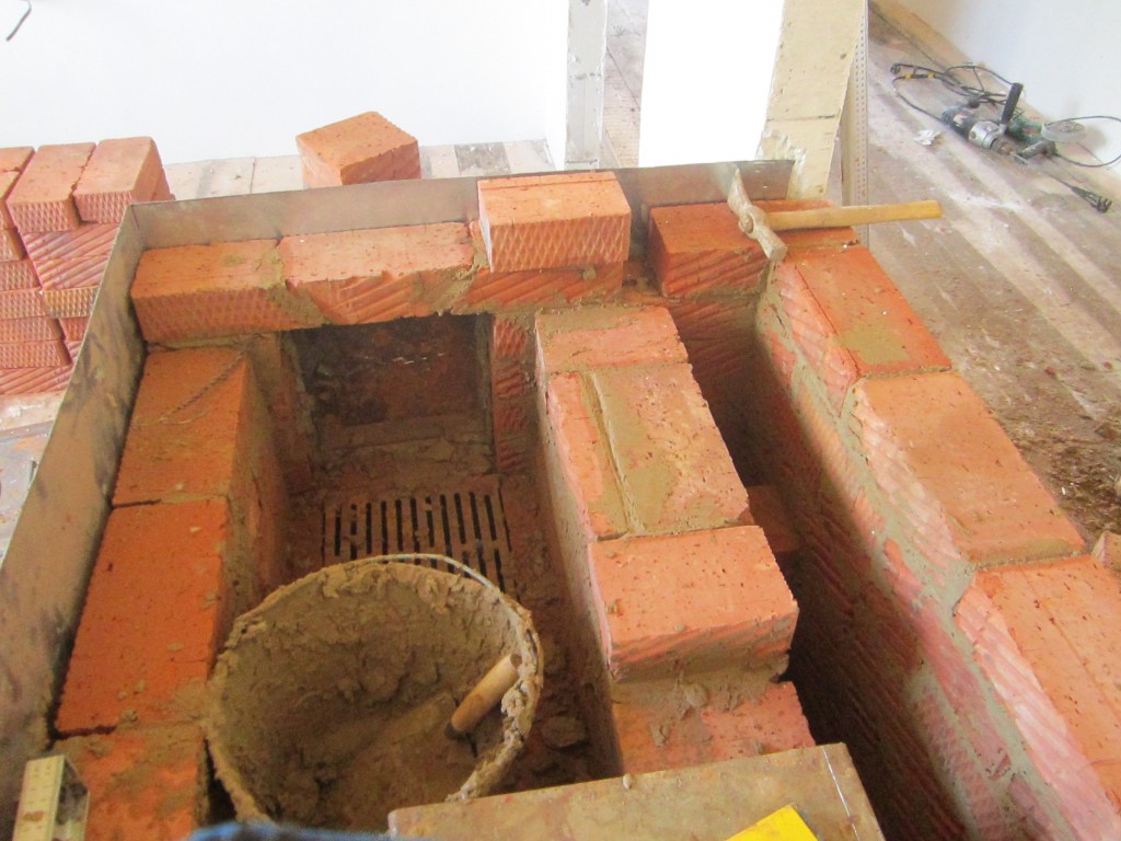

Продолжаю рассказ.
Отказали 2-ому печнику,попросили меня,я согласился.
Начал делать.Кирпич очень плхого качества,не печной с ЗСМ-7(Кто с Новосибирска,те поймут).Но и другого у нас нет.Привозят самый дешовый,поэтому и делать приходится с того что дают.Пытался делать шов 5 мм,но это практически невозможно.Почти весь кирпич дугой,с разбросом размеров в 0,5-1,5 см.
К тому же и стажа у меня и опыта печного почти нет.Так что не обессудьте.

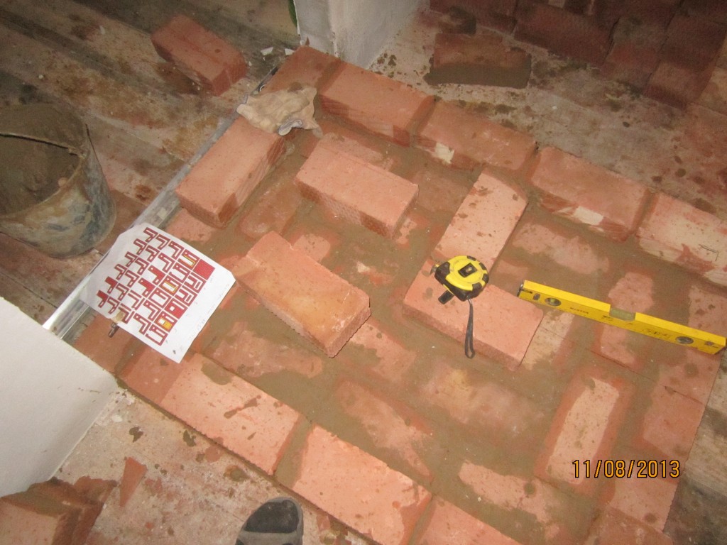

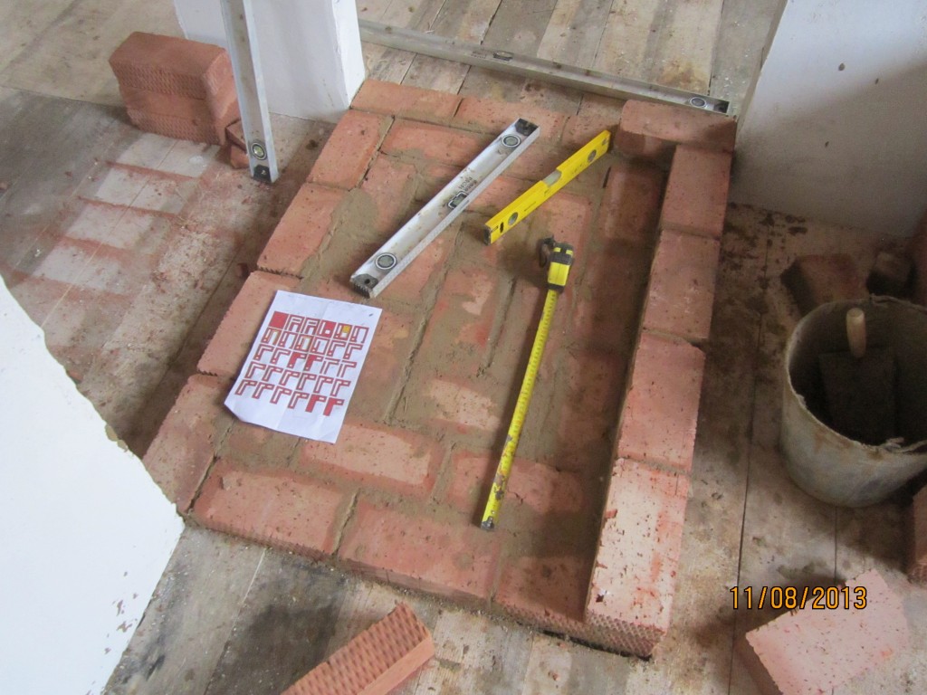

Начало
 Размер файла:  192.07 КБ
 Просмотров:  710 раз(а)
первые ряды
 Размер файла:  168.05 КБ

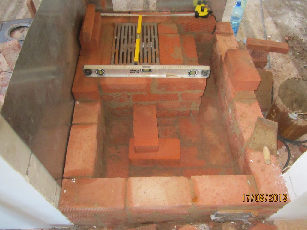

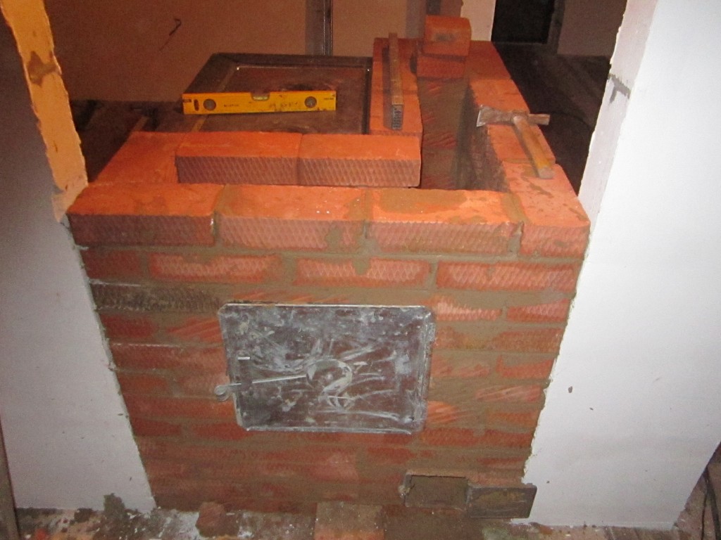

Выкладываю зольник
 Размер файла:  169.92 КБ
 Просмотров:  664 раз(а)

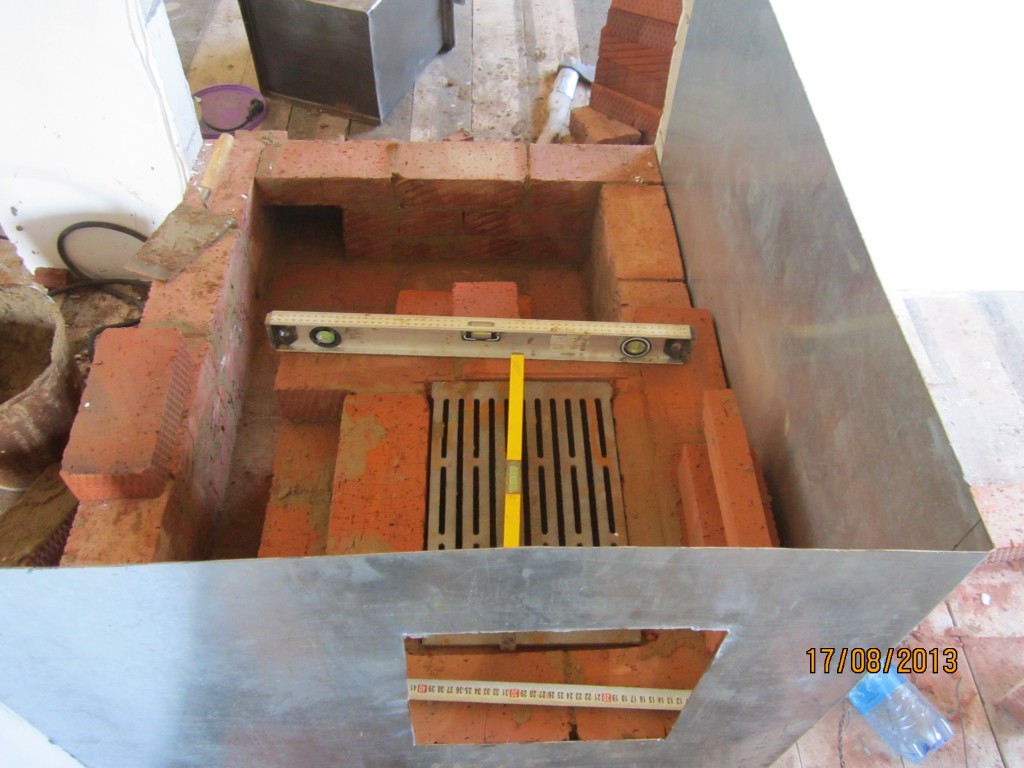

Установил колосник
 Размер файла:  152.44 КБ
 Просмотров:  695 раз(а)
 Размер файла:  142.41 КБ
 Просмотров:  508 раз(а)

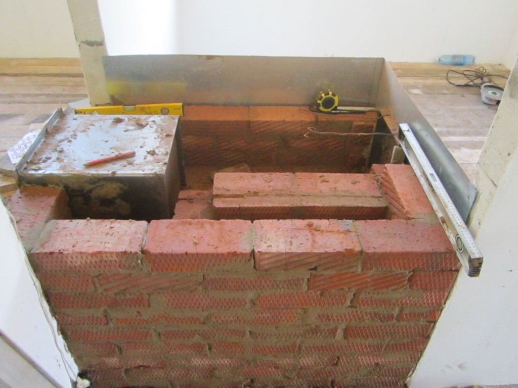

Продолжаю

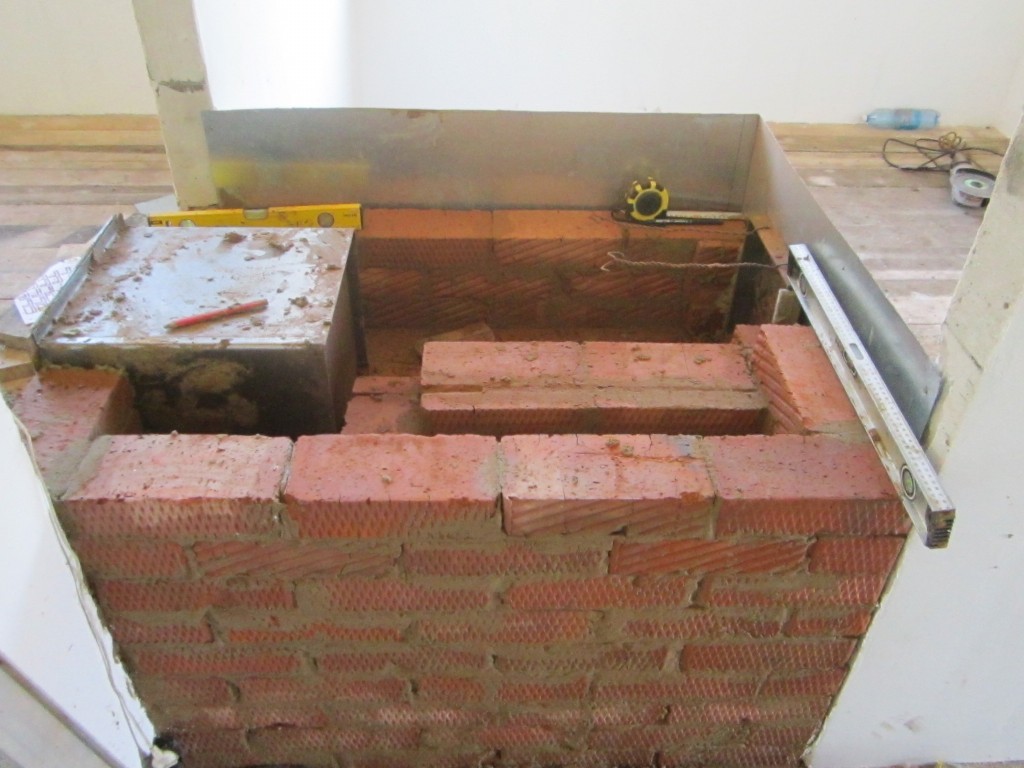

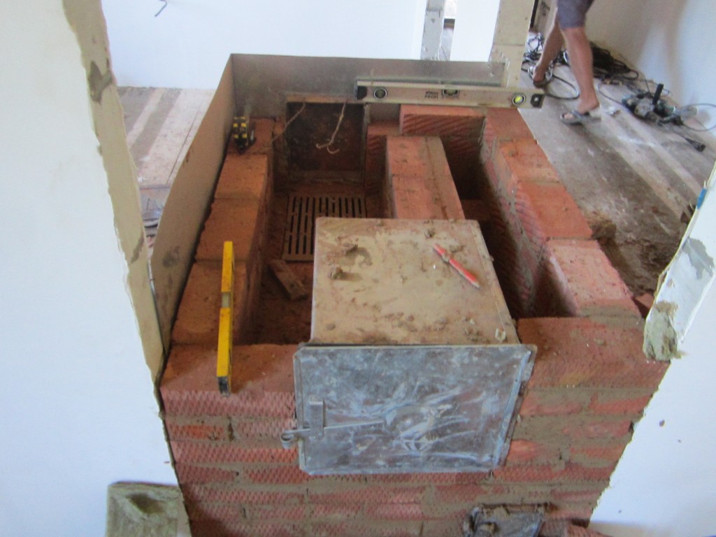

Примеряю духовку
 Размер файла:  144.38 КБ
 Просмотров:  676 раз(а)

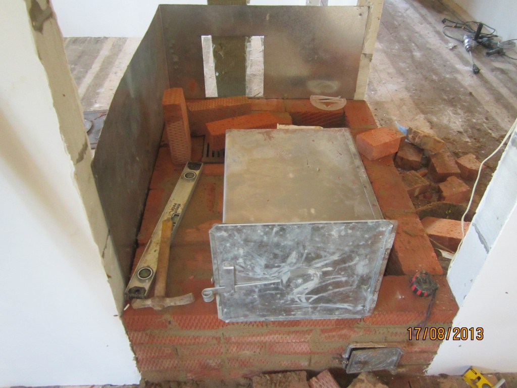

установил духовку
 Размер файла:  135.55 КБ
 Просмотров:  703 раз(а)
 Размер файла:  143.06 КБ
 Просмотров:  692 раз(а)
 Размер файла:  165.29 КБ
 Просмотров:  680 раз(а)

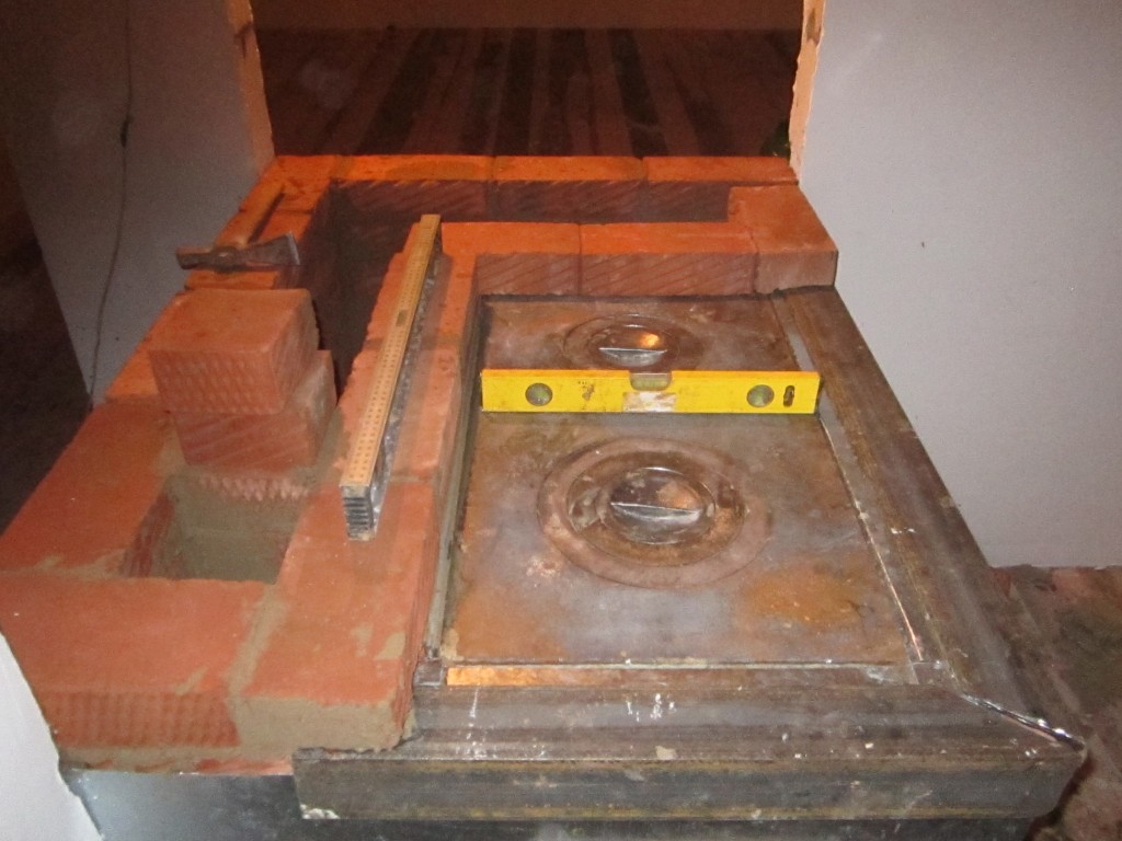

Примеряю плиту
 Размер файла:  150.4 КБ
 Просмотров:  720 раз(а)

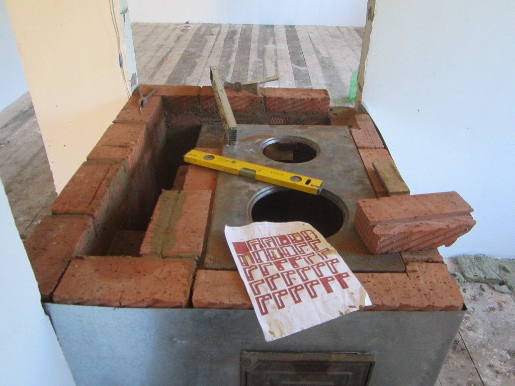

Ещё фото
 Размер файла:  147.53 КБ
 Просмотров:  717 раз(а)
 Размер файла:  149.93 КБ
 Просмотров:  688 раз(а)
 Размер файла:  145.04 КБ
 Просмотров:  747 раз(а)
 Размер файла:  118.26 КБ
 Просмотров:  728 раз(а)
СообщениеДобавлено: Сб 7 Сентябрь 2013, 10:40 Ответить с цитатойВернуться к началу
Печь-полный треш Embarassed
Павел Яшуткин
Сообщения: 269
Регион: Новосибирская обл.
СообщениеДобавлено: Сб 7 Сентябрь 2013, 11:48 Ответить с цитатойВернуться к началу
Что не нравиться?Жду критики.

СообщениеДобавлено: Сб 7 Сентябрь 2013, 17:13 Ответить с цитатойВернуться к началу
Типа этого!!! В чем смысла этого фото репортажа нет денег на материал??? Или дайте совет как надо делать? ??? Если это первые шаги то понять еще можно я тоже шкафы кирпичные лепил

СообщениеДобавлено: Сб 7 Сентябрь 2013, 19:26 Ответить с цитатойВернуться к началу
Смысл в том,что я в начале темы предоставил переделанный проект и показал как я его осуществил.Заодно показал,как делали печь до меня в этой же квартире.
У меня да,это первые шаги.

Если заказчик не хочет работать с нормальным материалом, то лучше и дешевле отказаться от такого заказа, а то первые шаги могут оказаться последними.

Господа коллеги, вчитайтесь в тему...у Гласса на глазах потомственные лепили дерьмо, и это детдомовцам на бюджетные деньги! Человек написал, что опыта нет совсем, но вы же видите, что он старается, с уровнем кладёт, швы заполняет, просит от вас советов и помощи...Другого материала нет и не будет, неужели не ясно?
Не унывай GLASS, из хорошего кирпича и дурак сложит, читай литературу, форумы, и научишься всему. Пока, печка страшненькая, но на фоне потомственных- класс. Razz

СообщениеДобавлено: Вс 8 Сентябрь 2013, 07:23 Ответить с цитатойВернуться к началу
Заказчик то хочет нормальный кирпич,но дело в том что его нет.
Я пытался заказывать кирпич с Новосибирска завод "СтройКерамика",но никто не хочет везти.
"-Заказывай поддонов 20 за раз,тогда привезём,а за 2-3 тебе никто не поедет".
Вот и приходиться делать из того что есть.
А печь всё равно под облицовку плиткой делалась.
Андрей... спасибо за поддержку.

Что вас не устраивает?Я ложил по уровню,натягивал шнуры по отвесу,перекрытия над дверками,под плитой на замок,в отличии от деревенских печников которые ложат на железные пластины или уголки.Топочная дверка,духовка и плита на базальтовой вате.Швы от 0,3 до 1см(кирпич кривой).Раствор так же приготовлен правильно,подобрана консистенция песка и глины,что ни один печник у нас не делает,все до одного ложат на чистую глину.
Как я понял лопаются в основном канальные печи от неравномерного прогрева,колпаковые лопаются от перетопа.
К тому же печь облицована плиткой,но фото готовой печи у меня нет.
Вы говорите что печь одноразовая,так укажите мне на ошибки,чтобы в следующий раз не повторять их,я же только учусь.

в глаза бьет отсутствие Шамотного огеупорного кирпича в топке и марка красного кирпича ?????

Glass, зачем обижаетесь, спрашивали мнения, я сказал - материал не печной. Видно, что стараетесь, мы ведь делимся своим опытом, потому как разобрали и ремонтировали десятки подобных конструкций, возраст который от 0,5 до 5 лет. Рабочий кирпич трещит и очень быстро и плитка какое то время держится только там где не очень горячо.

Начните с обсуждения здесь порядовок намечаемых печей Razz
Освоите программы Cool конструирования печей Very Happy под "общим руководством"...
Confused а вот на шлифовку кирпича Вас в нашей бригаде поставил бы непременно!!! Smile
Ставить с необработанными заусенцами кирпич допустимо лишь в изразцовых печах, да и то - там применяется ШАмот высокого качества и неплохой геометрии.
Приемлемо, к.м.к. и в металлических кожухах, но и то - не более 4-х мм швы горизонтальные...
На счёт кирпича разговор отдельный.
Вам просто судить,у вас есть выбор.Вы проехали по рынкам,выбрали,заказали вам привезли.Вот вам и Витебский и Lode и местный кирпич и т.д.У нас ничего такого нет. Crying or Very sad
Я живу в одном из рай. центров Новосибирской обл.Расстояние до Новосибирска 300 км.В Советские времена в районе было 2 Кирзавода.Сейчас ничего нет.А кирпич Возят из Новосибирска частники,к тому же самый дешовый.Я прошёлся по магазинам,Везде кирпич один и тот же.Другого просто нет и скорее всего не будет.
А то что кирпич дерьмо(извиняюсь) и развалиться через год-два я и сам знаю.
С шамотом ещё хуже,его просто нет в продаже.
К тому же почему-то у людей сложилось мнение что шамотный кирпич в обычной печи нельзя использовать,типа ему нужна постоянная температура и он не выдерживает цикл нагрева и охлаждения.Как скажешь про шамот,так смотрят как на идиота и говорят то,что выше написал.
На forumhouse.ru меня просветили в этом вопросе,объяснили что огнеупорный кирпич бывает разный.Есть шамотный,есть динасовый,есть ещё какой-то.Вот один из них не выдерживает охлаждения,хотя внешне они похожи.
А ещё наши деревенские потомственные печники ложили огнеупор на обычную глину и перевязывали с красным.Вот и сложилось такое представление у людей о шамоте.
