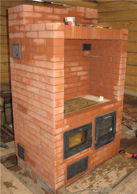

А вот на шлифовку кирпича Вас в нашей бригаде поставил бы непременно!!! Smile
Ставить с необработанными заусенцами кирпич допустимо лишь в изразцовых печах, да и то - там применяется ШАмот высокого качества и неплохой геометрии.
Приемлемо, к.м.к. и в металлических кожухах, но и то - не более 4-х мм швы горизонтальные...
А поподробнее можно?Что значит не обработанные заусенцы?
Сообщения: 6038
СообщениеДобавлено: Вс 8 Сентябрь 2013, 20:58 Ответить с цитатойВернуться к началу
После пластичной формовки (прессовка через фильеры, нарезка) на тыльных ложках кирпичей всех без исключения марок, появляются заусенцы. Вот они то и "задают" толщину швов печникам, которые не считают оправданным уменьшение толщины ГПР между кирпичами в печной кладке.
Не мало мастеров, которые красножёгные кирпичи шлифуют (поручают подмастерьям, ученикам) и ведут кладку печей в 2-3 мм Cool ... и менее Very Happy

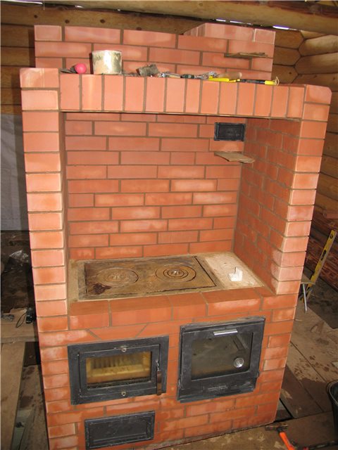

 Размер файла:  60.62 КБ
 Просмотров:  835 раз(а)
 Размер файла:  59.45 КБ
 Просмотров:  794 раз(а)

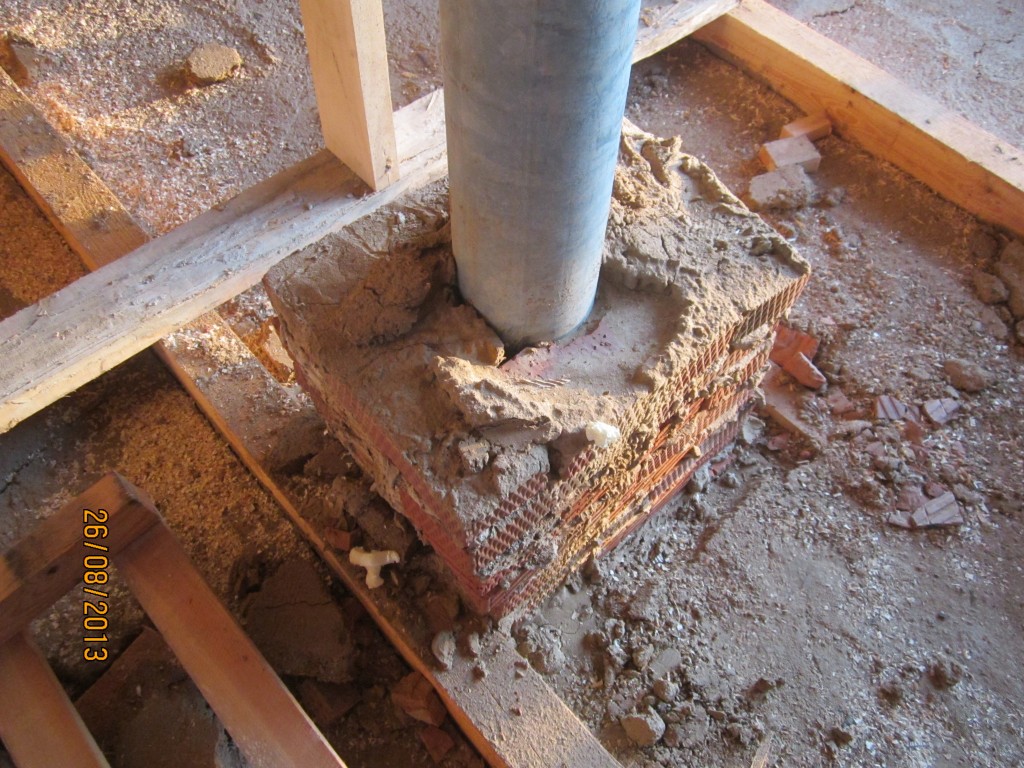

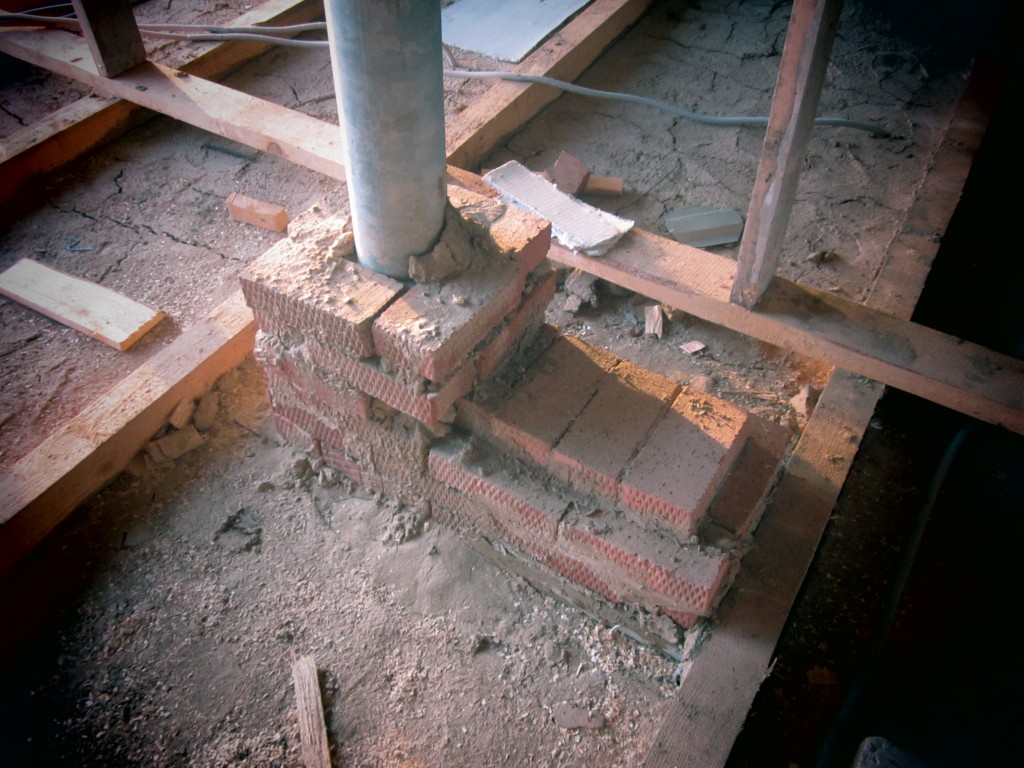

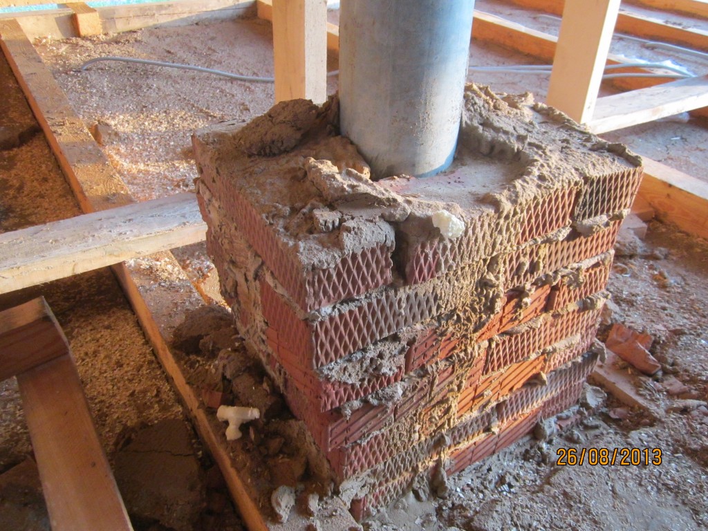

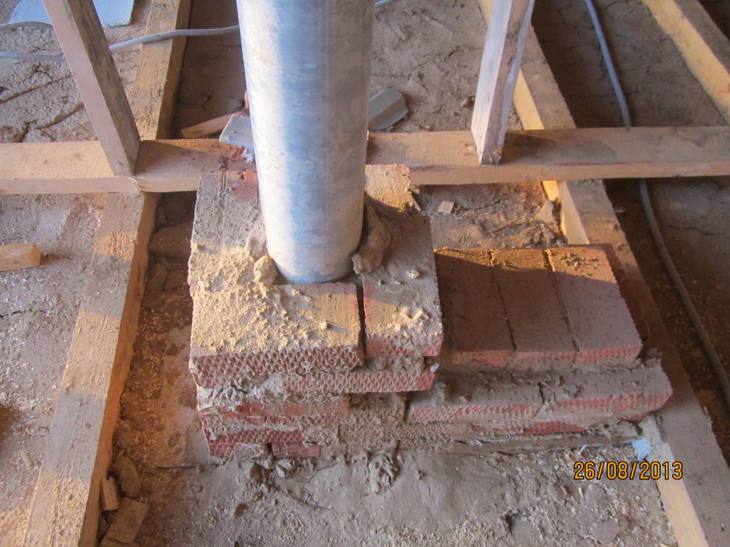

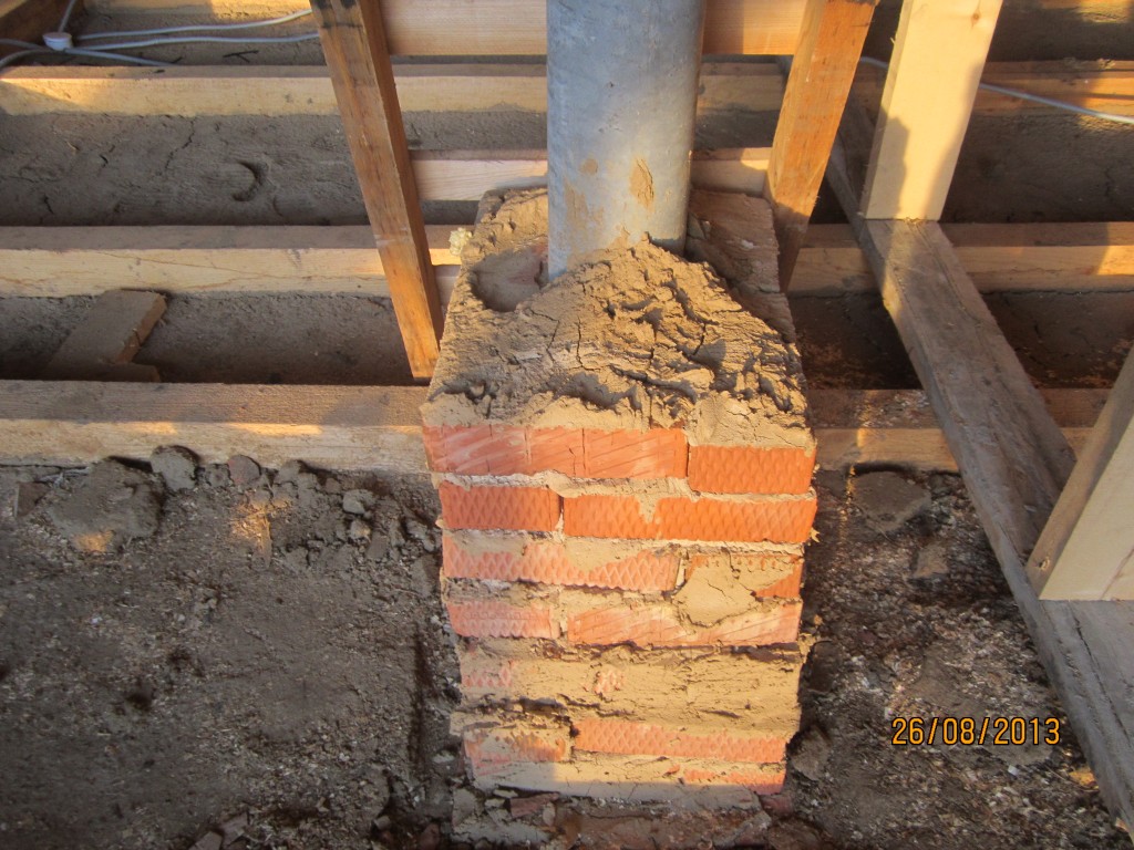

Значит так пока я делал печь в одной комнате.Заказчик позвал ещё одного потомственного со стажем 30 лет,сделать печь в соседнемй квартире.Как и предполагалось,он оправдал все ожидания.Стены все пузом,ни уровня,ни отвеса,всё на глаз.Шов толщиной 1-3см,на чистую глину.Фотика правда с собой не было.Справился он со всем за 3 дня.
Это было когда я ложил первую печь,на момент написания темы было сложено 2 печи.Я предоставил фото 2-ой,1-ой печи фото отсутствует.

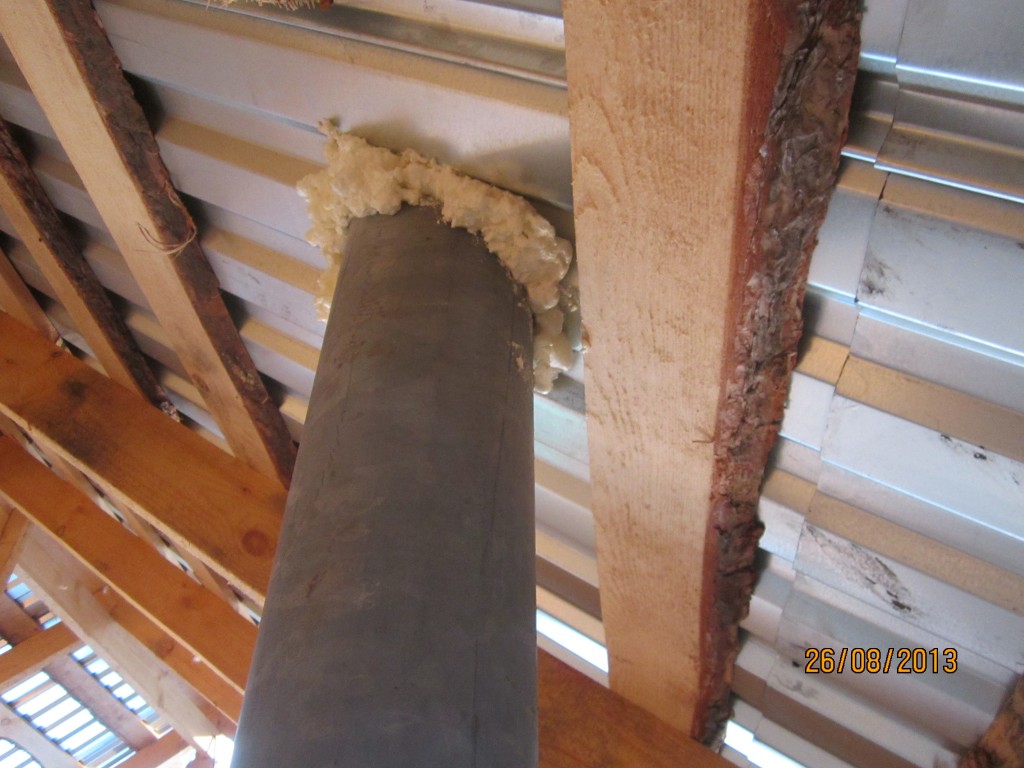

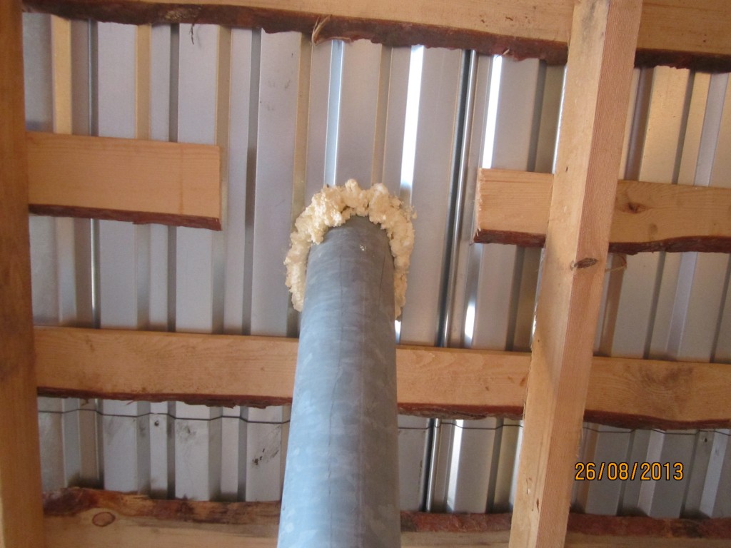

Итак когда я залез на чердак для того что бы сделать разделку,то сделал фото как установили трубы 1-ый и 3-ий печник.

Заповедник перлов, как я погляжу. Где ваше руководство их берёт??

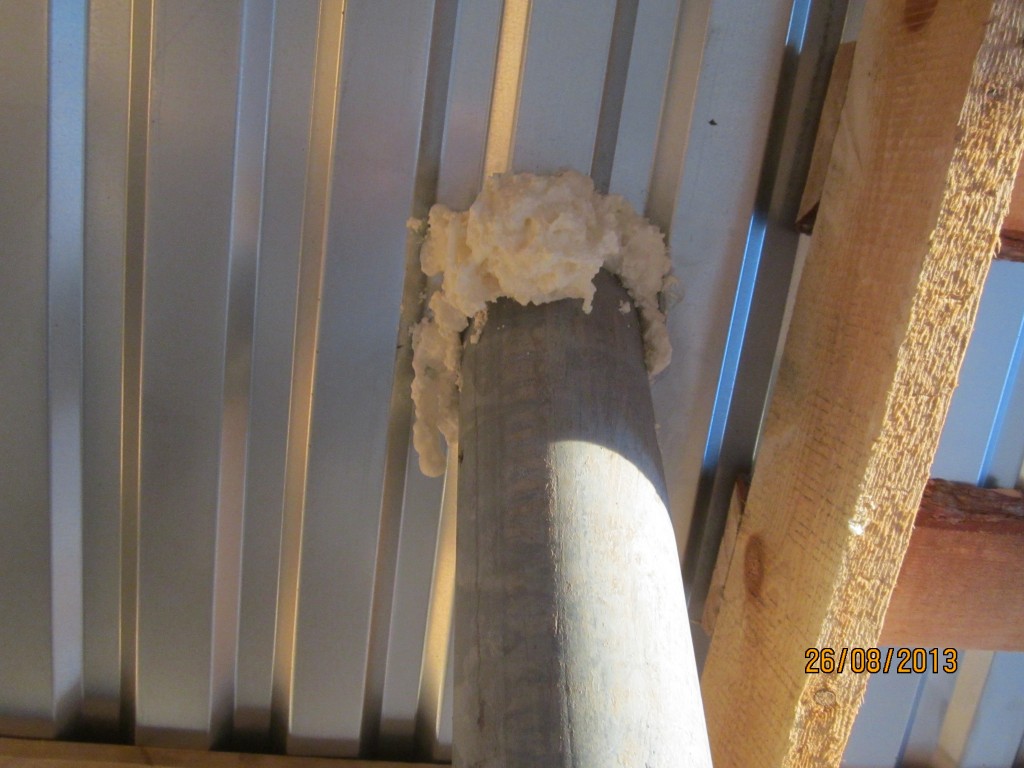

Пеной щель залить у голой трубы... это перебор Sad, как теперь с этим жить?
