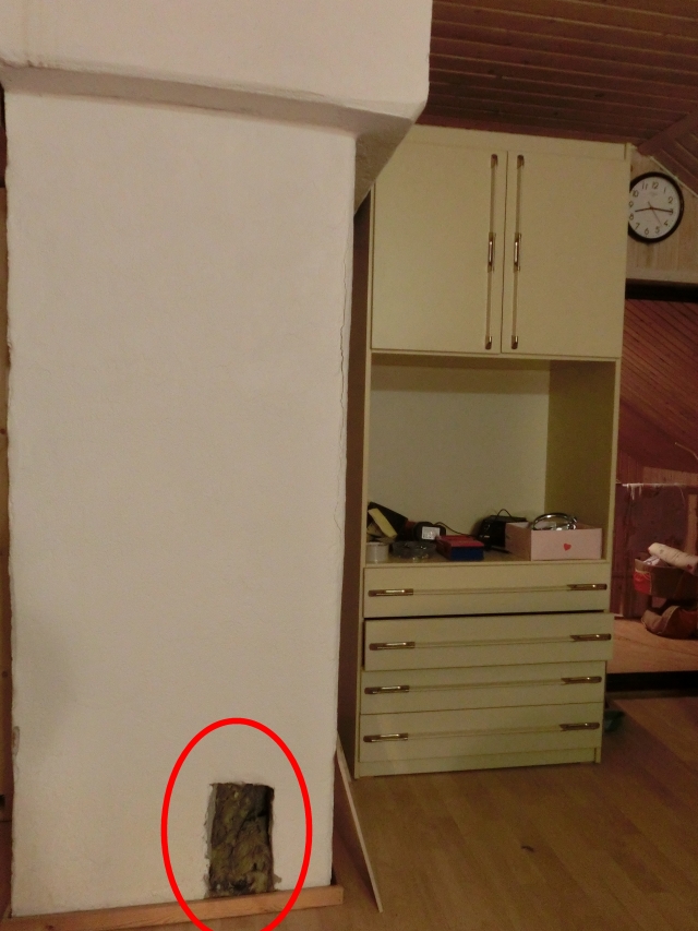

Добрый день, уважаемые участники!
Через второй этаж загородного дома проходит дымоход активно используемой печи. В самом низу дымохода разположено вентиляционное (?) отверстие.
Если вынуть оттуда стекловату и поднести зажигалку то огонь ощутимо втягивается вовнутрь, то есть тяга есть.
Вопрос такой: приведет ли к каким-либо негативным последствиям вывод в это отверстие воздуховода от канального вентилятора (240 м3/час). Безопасно ли это ? рабта печи не нарушится ?
Спасибо и прошу прощения если запостил не в том разделе!
 Размер файла:  328.14 КБ
 Просмотров:  617 раз(а)
СообщениеДобавлено: Пн 4 Ноябрь 2013, 20:55 Ответить с цитатойВернуться к началу
Не вент отверстие это а прочистное, со временем там скапливается падающая сажа.
Хотите ее там взбаламутить? :aga:вентиляция как правило должна быть у потолка
