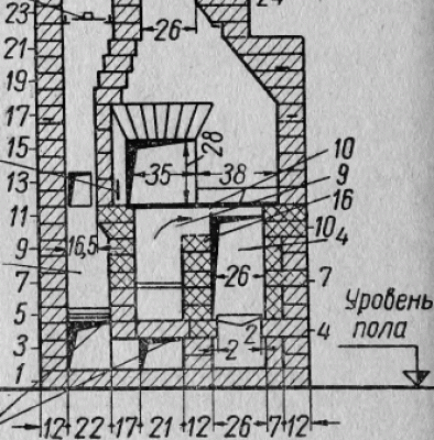

Да, я знаю этот узел в печи "Теплушка-15" И.Подгородникова.
В свое время это бурно обсуждали.
Вы обратите внимание, как выполнена кладка внешней стенки печи, при этом внутренняя кладка выполнена стандартно в 1/2 кирпича без пустых швов.
А вот в печи "Теплушка-4" таких пустых швов нет, хотя и футеровка в 1/2 всего топливника.
Теплушка - 15
 Размер файла:  108.99 КБ
 Просмотров:  745 раз(а)
Теплушка - 4
 Размер файла:  359.87 КБ
 Просмотров:  767 раз(а)

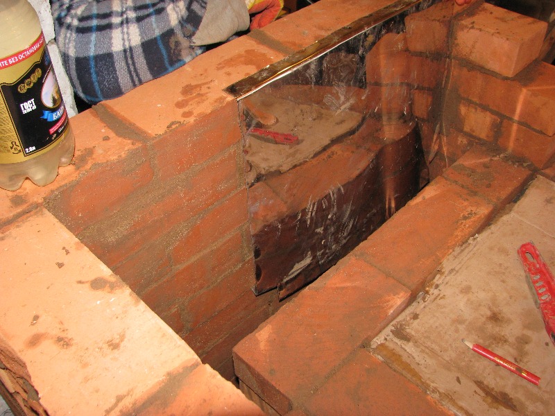

Миш, посмотри как Слава защитил лицевой кирпич у себя на зимнем MK. Мне кажется - как вариант нормальненько.
PS, Надеюсь Слава не обидится на меня за фотки Confused
а это чтоб не липло
 Размер файла:  145.41 КБ
 Просмотров:  842 раз(а)
защита лицевого кирпича напротив хайла
 Размер файла:  162.21 КБ
 Просмотров:  933 раз(а)
СообщениеДобавлено: Пт 22 Ноябрь 2013, 22:44 Ответить с цитатойВернуться к началу
почти также иногда прикручиваю пластину толщина 3 см из шамота на саморезы через проставку ваты Razz
Михаил Фадеев
Сообщения: 572
СообщениеДобавлено: Пт 22 Ноябрь 2013, 23:01 Ответить с цитатойВернуться к началу
Интересный вариант. Но мне уже туда не долезть без разборки, а разбирать заказчик не хочет. Ему, представляешь, печка нравится, ничего менять не хочет. Да и дело всё-таки не в хайле. Даже с такой защитой у меня эта стенка перегрелась бы. Трещит-то не она, а на границе температур.
