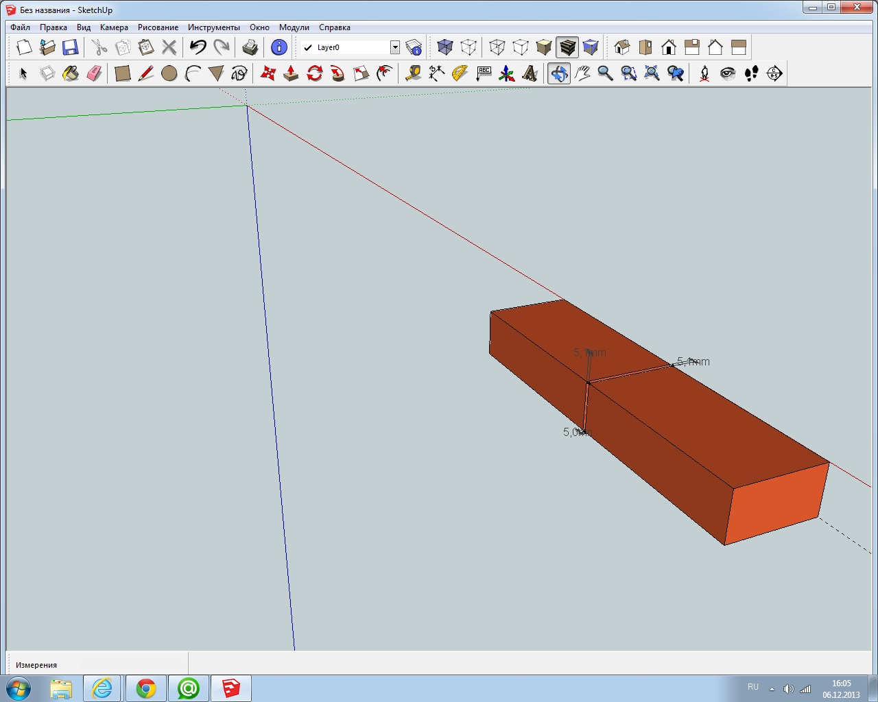

нарисовал кирпич, от него создал направляющие. Скопировал кирпичик, прикладываю его рядом с другим кирпичом по направляющим, сходиться по ширине и высоте. А вот расстояние между ними не сходиться. Где 5,1 мм, где 4,8 мм. Вопрос: каждый раз нужно подгонять каждый угол или есть более легкий способ разместить кирпич рядом с другим на расстоянии 5 ммм?
Не ходите в эту сторону. Вы не профи, вашу модель кому-то нужно править. Со щелями - это страшный гемор. Я отказываюсь править такие модели. Не видел, чтобы кто-то это делал. Вы останетесь в одиночестве.

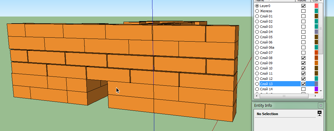

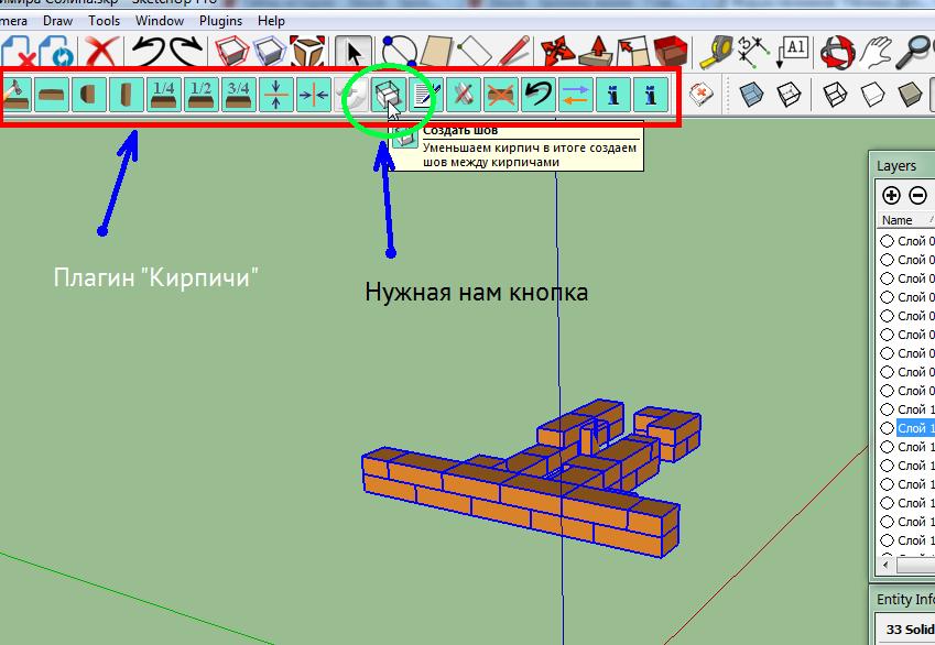

Могу поделиться своим опытом в построении швов между кирпичами.
Сам не занимаюсь такой прорисовкой, но выход из положения знаю.
Для этого нам понадобится плагин от Sahi "Кирпичи".
Последнюю версию можно взять здесь - http://stroyka.mobi
ВАЖНО!
Швы прорисовывать нужно только в ГОТОВОМ проекте!
Покажу на одном примере.
Сначала немного теории.
Рисовать сразу проект со швами очень трудоёмко и как было замечено выше, править потом этот проект очень сложно, поэтому мы будем делать швы между кирпичами в самом конце проектирования.
Для начального построения берём кирпичи с размерами 260х130х70. С такими размерами удобно работать. Половина кирпича будет 130, то есть его ширина, а четверть - 65, опять же кратно пяти.

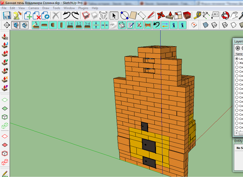

Значит так. Проект печи завершили, но он пока без швов. Для примера откроем любой проект, к примеру, Владимира Солина.
Смотрим рисунок - 1.
Здесь готовая печь без швов.
Теперь нам нужно получить швы.
Для большей наглядности я покажу это на двух рядах.

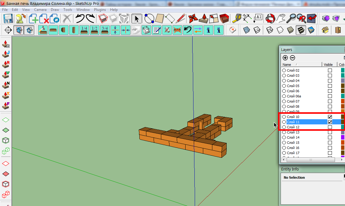

Печь Владимира разложена по Слоям на Ряды.
Скрою все слои и оставлю галочки только на двух рядах, к примеру на 10 и 11 Слое.
Смотрим рисунок - 2.

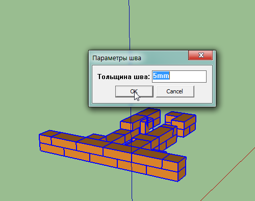

Далее, выделяю кирпичи, те что остались и использую плагин "Кирпичи"
Рисунок - 3.
Откроется окошко с полем для ввода. По умолчанию стоит 5 мм. Если необходимо, то меняем значение.
Рисунок - 4.
Вот мы и получили швы. Для наглядности включу ещё несколько Слоёв с рядами
Рисунок - 5.
Вот таким простым действием мы получили швы. Но это ещё не всё.
Если нужно отредактировать ряд со швами делаем следующее. Выделили ряд с кирпичами, нажали на кнопку плагина Создать шов, а в поле значений вводим уже не положительное значение, а отрицательное, то есть если шов рисовали на 5 мм, то сейчас вводим минус 5 мм. и получаем исходник, который можно отредактировать.

alexanor
Сообщения: 139
Регион: Киров
СообщениеДобавлено: Пт 6 Декабрь 2013, 22:35 Ответить с цитатойВернуться к началу
Ещё одно важное дополнение.
Кирпичи должны быть именно в Группах, а не в Компонентах. Компоненты скрипт игнорирует и не уменьшает для создания шва!
Все очень просто. Для того чтобы построить точный ряд со швами нужно выделить исходный кирпич, затем включить режим перемещения с копированием ( М и Ctrl). Затем слегка сдвигаете кирпич в нужную сторону. После этого набираете цифрами то расстояние на которое хотите сдвинуть. Принимаем что кирпич у нас строго стандартный (250х120х65 мм) и шов 5мм. Тогда перемещение вдоль длинной стороны будет 250мм, вдоль короткой 125мм, вверх 70 мм. Затем жмем Enter. Если хотите построить сразу ряд с одинаковыми зазорами, то после копирования введите на клавиатуре * N , где N- количество добавочных кирпичей. Затем жмем Enter.
После этого объединяем в группу ряд кирпичей и множим со швами по вертикали.
Функция перемещения с копированием очень мощная штука. Она, при полном понимании ее возможностей , отличный инструмент для точного проектирования
