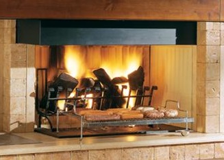

Уважаемые мастера ! на следующий год заказчик попросил сделать "итальянское барбекю " где то он видел .я как начинающий решил подготовиться ,может кто сталкивался . заранее благодарен.

там вроде в топке стоит решетка на ней горят дрова жар падает вниз на под .что то в этом роде ....

Такое горение в гриле характерно для юга Европы.

спасибо .как то так я это и представлял .прямоугольная топка еще проще чем свод . [/b]

Топка может быть любой. Вся фишка в принципе- сжигание дров в "корзине" и тепловое воздействие с боку( и на решётке, и на вертеле).

А что, даст кто нибудь ссылку, где такую "MAREMMA.jpg" дверку для ХК поискать?

Алексеевич, это Piazzetta . Боюсь что у нас нереально найти итальянскую фурнитуру отдельно. А неее. Нашёлhttp://www.grankamin.ru/category223.html
Только цена кусается
