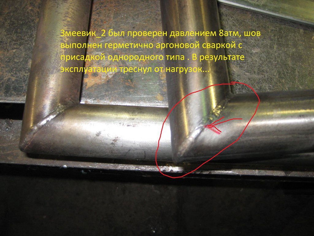

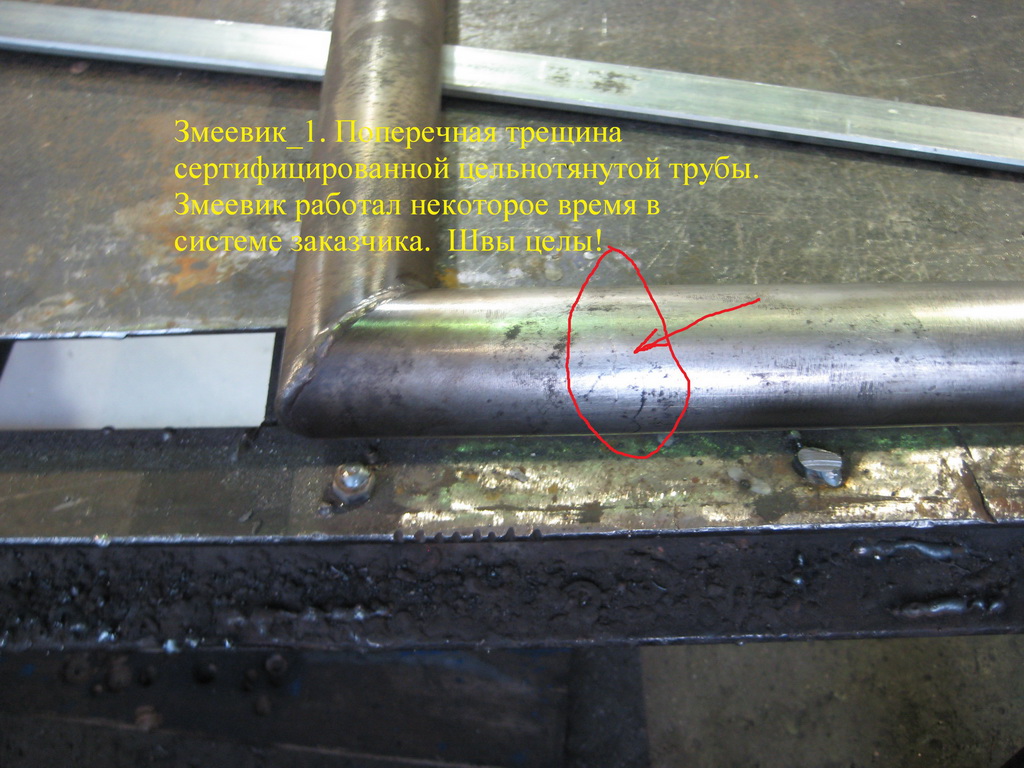

Сообщения: 10149
СообщениеДобавлено: Ср 25 Декабрь 2013, 20:35 Ответить с цитатойВернуться к началу
Dreamdavids писал(а):
А под каким давлением их опрессовывают ...
опрессовка давлением в 8 атм
Лига Металла писал(а):
Мы собираем конструкции из "нержавейки" (предпочитаю легированной стали) с глубоким проваром "своим телом" или с присадкой с соответствующими характеристиками, "наплавкой" последней на стык. Во втором варианте труба подготавливается, т.е. снимается фаска. "Нержавейку", также можно сваривать соответствующим электродом, получается "валик". Выбор типа сварки определяется требованиями к конструкции или ТУ эксплуатации, при этом "валик" на шве не является гарантией герметичности.
 Размер файла:  278.33 КБ
 Просмотров:  698 раз(а)
 Размер файла:  291.92 КБ
 Просмотров:  518 раз(а)

Хорошо бы всетаки диагноз поставить, единственный верный.
Давление в этой системе не может быть если я правильно понял по фото, труба идущая вертик. вверх это к расширит. баку, а он должен быть открытым (не герметично закупоренным).
А вообще странный случай - железо при тех же условиях 10 лет работало, а нержавейка после 2 топок треснула. Sad
Сообщения: 10149
СообщениеДобавлено: Чт 26 Декабрь 2013, 06:11 Ответить с цитатойВернуться к началу
сомневаюсь я, что схема обвязки была та же и в обоих вариантах одинакова
печь ведь перекладывалась
за более чем 10-летний срок установки таких регистров ГВС в указанное место печи это первый случай, о котором мне приходиться слышать

Сообщения: 1346
СообщениеДобавлено: Чт 26 Декабрь 2013, 13:31 Ответить с цитатойВернуться к началу
какой момент топки печи от треснул?
КМК, регистр прокалили без воды, а потом залили холодную воду в систему...вот регистр и не выдержал...рванул в слабом месте....нержавейка резких перепадов не любит.
Баки РусСауны так же рвет, если заказчику подробную иструкцию не вручишь.
СообщениеДобавлено: Чт 26 Декабрь 2013, 16:00 Ответить с цитатойВернуться к началу
Да, смотря на бак тоже думал что вода при мойке с регистра сливается полностью, осушая его.а потом на следующую топку сначала затапливают,а потом воду набирают.Или если непрерывного действия печь,то прямо во время подтопки и долива воды в бак
