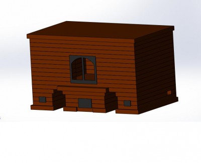

"Интересует невысокая печь, прямоугольная конструкция ДхВхГ 2000х1200х1250 в центре длинной стороны - очаг со стеклянной дверью, сверху лежанка..."
Вроде такой?

СообщениеДобавлено: Вт 7 Январь 2014, 17:33 Ответить с цитатойВернуться к началу
Ну да! Вот что-то такое, может немного пониже, ряда на 2-3...а так вот - именно то, что и хотелось... Ну там может дровниц парочку встроить и встроить парочку выемок для укладки солевых камней... а так принципиально - та самая конструкция что мне и хотелось...
Сообщения: 6010
СообщениеДобавлено: Вт 7 Январь 2014, 17:45 Ответить с цитатойВернуться к началу
igorpet писал(а):
ну может и высоковато, но как то низкую очень - совсем не хочется... я так пытался прикидывать по рядам, очаг же он от топки отличается, он же с куполом выгнутым, примерно на 1 кирпич высотой, как минимум, ну и зольница занимает место: тройку рядов в связку перед зольницей, потом 3 ряда - зольница, потом пару рядов над зольницей, потом очаг - рядов шесть, может семь, потом не меньше 2 рядов над очагом, потом ряд облицовки, итого вроде как имеем: 3+3+2+7+2+1= 18 рядов по 70 мм = 1260 мм, вроде нормально... пока ещё концептуально не понял, нужны при такой конструкции обороты или ограничиться только энергией от очага? Хотелось бы проходик от боковой грани очага, до конца, с поворотом и длинным проходом за очагом, там пару зигзагов и на трубу... Smile
Confused от этого уже отказались? Sad
Very Happy не многовато ли "зигзагов" при обсуждении фасадов?
В прочем - Вы - заказчик печи! Радость , Вам и диктовать украшательства Cool
Но всегда имейте в виду, что любая дополнительная ниша требует увеличения габаритов тела печи!!!

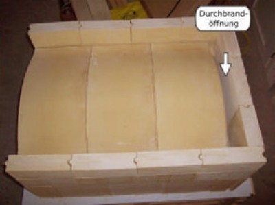

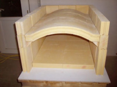

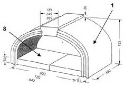

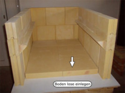

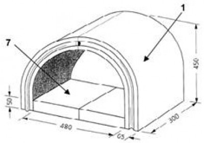

куликов андрей писал(а):
Т.к. камин предполагается в определённом месте,соответственно и труба будет иметь определённое место.А уж лежанку крутить вокруг неё.
Отчасти верно, ещё даже не определил точно к какой стене в помещении этот камин прислонить - так что свобода для творчества и выбора положений. В любом случае - твёрдо уверен - вписаться в параметры при желании можно запросто.

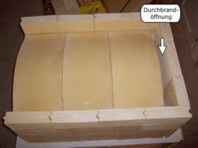

Порядовка - это конечно здорово, но не хочу никого напрягать, жду, что найдётся мастер настолько опытный и профессиональный, что скажет: по любому реально! Берусь! Кирпичей столько-то, цена кирпича столько то... и это "столько-то" меня устроит. Кирпич проверить несложно и без порядовки, считаем общий объём в теле и умножаем, как многие пишут на 0,8. Опять же... на объекте будет мастер-универсал, который сможет за всем проследить, а при отсутствии у мастера навыков ровной кладки (такое часто бывает: печник - не каменщик!) - помочь выложить лицевые ровненькие, понтовые слои... Smile
Есть уже предложения от ребят, кто может это сделать, но очаг будет только в торце, будет глубоким, чуть ли не во всю лежанку, а в середине - это типа не правильно и печка греться будет плохо..
В этом случае можно обойтись и просто каменщиком...Можно взять вот такой комплект шамота: фотки вставил и обложить его Боровичским кирпичём, буфер засыпать теплопроводным материалом... ну а колосник и зольницу - тут может спроектировать любой или печник на денёк на консультации...
