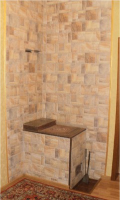

Печь на угле . Т. образная КАТ. Отапливает 4 комнаты. 75 кв.м.
Печь - это душа дома!!!

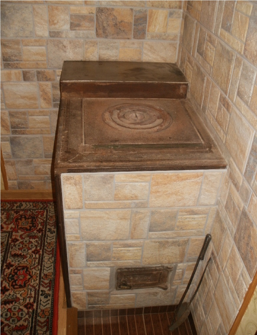

сама печь.

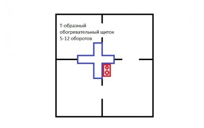

схема.

Владимир здравствуйте.А внутреннее устройство печи,можете показать?Как расшифровывается КАТ?Вижу отсутстие топочной дверки,но есть плита,уголь через неё засыпается.Вот только как шлак удалять из печи?

Доброго дня. КАТ-Кирпичный Аккумулятор Тепла. Кстати у нас он делаеться на Ребро. и в простенках /почти как у вас ,только по больше./ Если обратили внимание топки / и печки/ у нас не большие. Лучше уголь горит в шахтной /колодецной/ топке. Закладка угля /дров/ и чистка золы- производится через кружки. Хотя в 100км. от нас все делают через дверку. Кому как нравиться.

объясните пожалуйста направление движения газов в обагревателе х образном.
